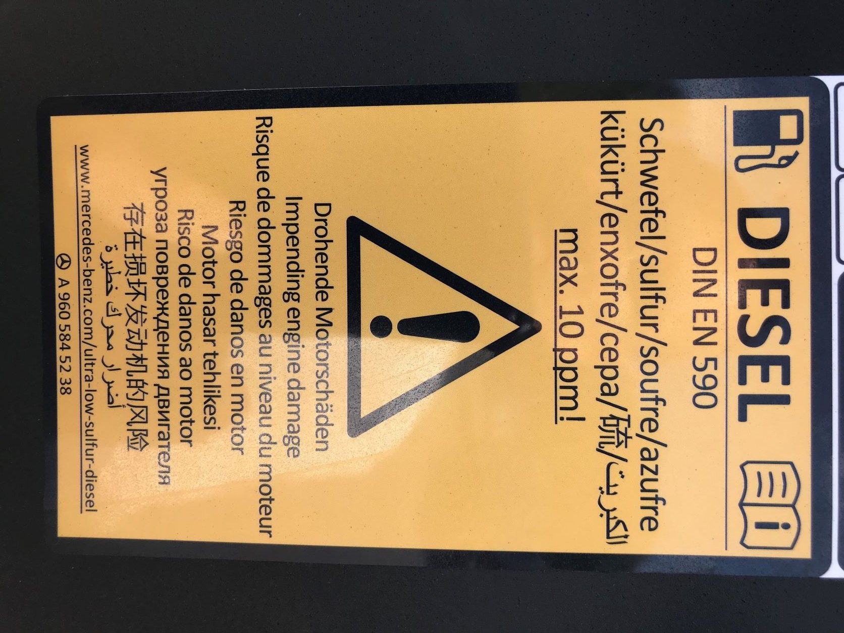

#40 Beitrag von Pirx » 2022-09-06 14:26:20
Ist mir heute über den Weg gelaufen und paßt so schön zum Thema:
P.S.: Das klebte auf einem aktuellen Euro-6-Atego mit serienmäßiger Einzelbereifung in 385/65R22,5.

#41 Beitrag von burkhard » 2022-09-06 14:35:45
Damit ist Mercedes dann aus allen Garantieleistungen im Verbindung mit zu schwefelhaltigen Diesel raus.
