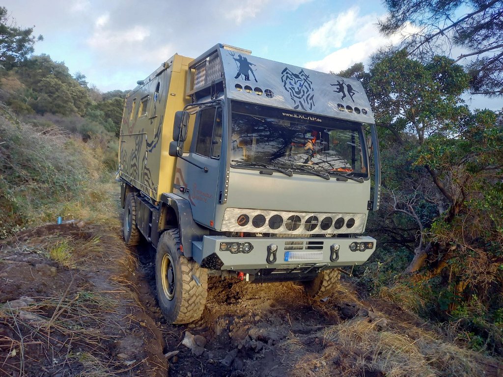

#135 Beitrag von Hydraulicus » 2021-01-12 10:25:57
Ich wünsche dem Geschädigten auf jeden Fall auch alles Gute, auf dass er bald wieder frei ist.
Ein kleiner Hinweise zu den wunderschön aussehenden Schäkeln an der Vorderstoßstange, die sind meist nur an der Stoßstangenhalterung (also die Halterung, die für die Stoßstange vorgesehen ist) verschraubt und nicht weiter dahinter verstärkt. Das bitte ich, falls sie doch benutzt werden sollten, unbedingt zu überprüfen. Ansonsten verbirgt sich hinter dem Nummernschild hoffentlich noch die Öffnung für das originale Zugmaul, dass an einer stabilen Quertraverse sitzt.
Zur Bergung ist ja schon viel geschrieben und aus der Ferne ist diese eigentlich nicht zu beurteilen. Vermutlich ist das linke Rad über die Kante gerutscht und das rechte steht jetzt auch frei in der Luft und die Achse liegt auf dem Differential auf. Aufgrund des losen Untergrundes meiner Meinung nach eine typische Situation aus dem Truck Trail. Da hilft nur ein großer Kettenbagger, der das Ding mit einem langen Gehänge wieder oder erstmal in die Spur setzt. Andere Fahrzeuge halte ich - außer die genannte Doppelwinde - für ungeeignet, da Matsch.
Viel Erfolg und Gruß Felix

#136 Beitrag von msp » 2021-01-12 10:32:50
So ein kurzes Update,
nach 8 Tagen schaufeln und graben hat der Kollege es ohne fremde Hilfe geschafft. Respekt für die Ausdauer.
Vielen Dank an die Teilnehmer des Forums die hilfreiche Tipps und eigene Erfahrungen gepostet haben, es war für mich und andere sehr nützlich. Danke auch an Werner für seine Unterstützung per Telefon!

#142 Beitrag von friesengold » 2021-01-12 11:06:45
Alle Achtung !!
Aber fährt der jetzt rückwärts da raus oder gehts doch noch weiter nach vorne? Das nächste Abenteuer wartet schon.
:eek:

#144 Beitrag von Dilli » 2021-01-12 11:11:25
Ich hoffe das es nicht 5m weiter wieder so aussieht ;)
