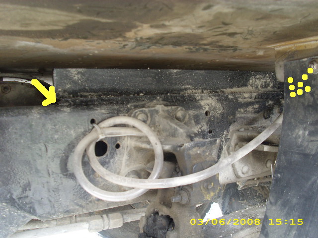

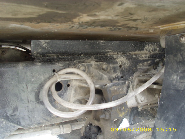

Kurzhauberrahmenbruch: der Besitzer moechte anonym bleiben, anhand der Fotos koennt ihr aber das Modell erraten.
(Ich hoffe ich kriege es richtig zusammen:)
Der Rahmen wurde vom Aufbauhersteller oder der Feuerwehr nach hinten raus verlaengert. Dann wurde vom jetzigen Besitzer eine Dreipunktlagerung aufgebaut, allerdings ohne Zwischenrahmen. Es liegt viel Gewicht auf der Hinterachse, insbesondere auf dem hinteren Punkt der 3Punktlagerung. (Das Reserverad liegt jetzt vorne auf dem Aufbau.) Nach vielen Schlaglochstoessen hat dann der Rahmen nachgegeben und ist oben quer und etwa ein Drittel in der Hoehe des U-Profils eingerissen. (Ich habe erst die geschweisste Version gesehen.)
Foto gibt es gleich.
Also beim Hymer ist auch schon der Federbock aus dem Rahmen gerissen, ist jetzt massiv verstaerkt worden.
Overlandtours.de

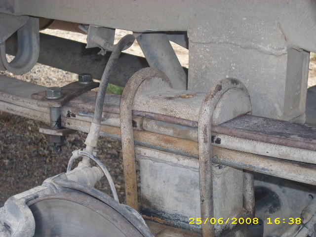

Der Bruch befindet sich zwischen den beiden Federboecken, noch etwas rechts der zwei Bohrungen. (Ist schon gestrichen und dreckbeschmiert, in Befuerchtung des chinesischen Safetychecks, der ja ausgefallen ist.)
Auf dem Rahmen ist jetzt, wie zu sehen, zusaetzlich hochkant ein Flachstahl aufgeschweisst.

@Jörn: Ich habe die neuen Bruchstellen gelb eingezeichnet (Vorausgesetzt der Winkel taugt). Zudem wurde denkbar ungünstig auf dem Obergurt herumgeschweißt. Die Gewichtsersparnis ohne Reserverad bietet vielleicht einen Aufschub, das Auf dem Bild ist aber Massiv geschwächt.
Aber was vorteilhaft ist: Der Rahmen ist nach oben frei. Holt euch nen Massiven LKW-Rahmen, flext den Unsinn oben so weit nieder, dass er nicht mehr im Wege ist, flext die Nieten vom Federbock platt, schlagt sie heraus. Dann den dicken LKW-Rahmen über den originalen Rahmen stülpen und Flächendeckend mit dem Steg verschrauben. Hierbei 5cm Abstand zum Zuggurt und 5cm zwischen den Schrauben lassen. Den Federbock mit Schrauben nachher vor das LKW-Rahmenstück setzen. Das Rahmenstück bei der groben Verschraueberrei mindestens 20cm nach rechts und links über die Pfeile überstehen lassen.

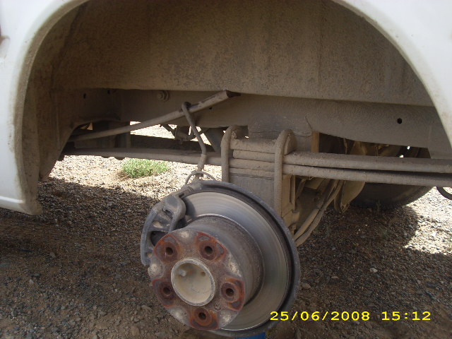

Das Fiat WoMo hat sich auch tapfer geschlagen. Mit Verlusten im Unterbodenbereich war dort zu rechnen.(zB Abwasserbehaelterisolierung u.ae.) Gelegentliches Freischaufeln wg. Aufsetzens und abendliches Nachspaxen der Inneneinrichtung und diverser Anbauteile gehoerten bei diesem Fahrzeug dazu. (Die Fahrzeugrueckwand hatte sich geloest und es war innen entsprechend eingestaubt)
Der VW LT hat beidseits die tragenden Blattfedern zerstoert (nein, Jan, wir sind nicht gerast)
und der superkurze Kurzhauber (Felix hatte recht) hat im Rahmenbereich weiter nachgegeben. Nicht mehr gerissen, aber Knicke sind sichtbar.
Die anderen beiden Kurzhauber sind i.O.
