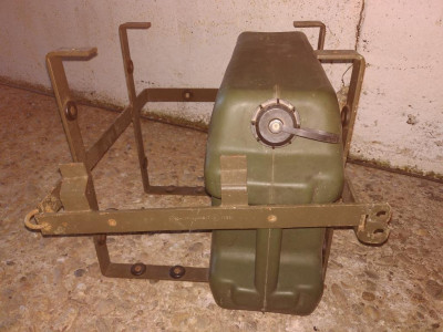

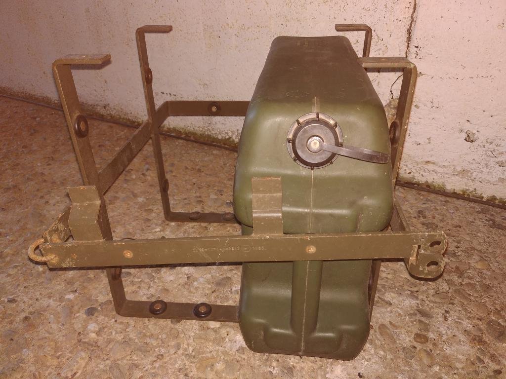

So sieht das bei mir aus:
- der Öffnungsschutz deckt den Schraubverschluß nicht ab
- der Schutz steht an der Erhöhung um den Griff an und verhindert das vollständige Einhängen des Verschlußbügels
Ich werde die Öffnungs-Schutzbleche abflexen. Mein Kanisterhalter wohnt hinter einer Klappe und ist nicht direkt sichtbar.
P.S.: Extra für Euch war ich bei eisigen Temperaturen in meiner Halle und habe Bilder gemacht! :cold:
