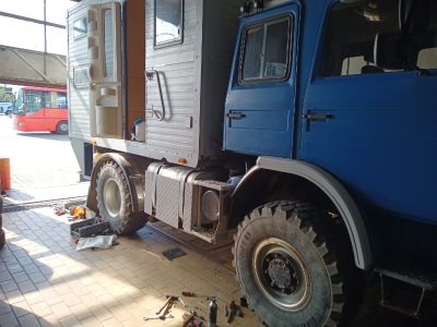

Ich bin aktuell auf dem Weg nach Süden und schon in Hessen liegengeblieben. Wahrscheinlich habe ich die Dieselpest im Tank.
Zweimal habe ich den Filter bereits getauscht nur habe ich jetzt keinen Filter mehr an Bord aber noch knapp 250l Diesel. Hat jemand Tips was ich machen könnte oder könnte mich vor Ort mit Rat und Tat unterstützen?
Danke und Gruß, Alex

Habe eben das Saugrohr aus dem Tank gezogen, der Vorfilter ist komplett dicht. Leider bekomme ich es nicht ganz raus, da nach oben der Koffer im weg ist.
Was mir helfen würde wäre eine Dieselpumpe und ein fass um 260l diesel abzurunden und zwischenzulagern, zu filtern und wieder rein zu schütten.

danke nochmal an die Tips, hat mir echt geholfen.
Und ein kurzes Update wollte ich auch noch geben:
Bin zwischenzeitlich bei Peter in Bad Hersfeld angekommen und habe eben noch den Tank abgepumpt und ausgebaut und morgen wird gespült!
Ganz schöne Brühe am Grund.
Danke nochmal an Peter!!!
Viele Grüße, Alex
Viele Grüße, Alex

Tank gereinigt und wieder eingebaut
Gruß Peter

die Erfahrung lehrt; dass man zumeist nicht alles absolut hundertprozentig rausbekommt, daher die Empfehlung, derweil ein paar Filter dabeizuhaben.....
Gruß Claus
