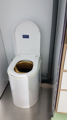

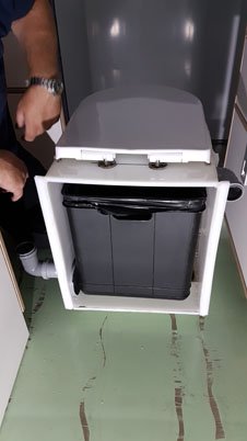

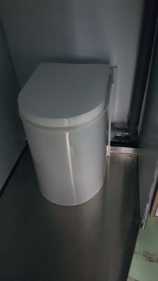

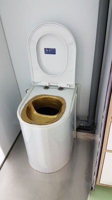

Mein Eigenbau mit Separator von Kildwick ist jetzt in der Endanpassung:
Der Korpus ist aus 10 bzw. 3mm PE mit der Heißluftpistole und 4mm PE-Schweißdraht zusammengeschweißt. Der Feststoffbehälter kann nach Hinten herausgezogen werden. Be- und Endlüftung sind getrennt. Ein 10cm Papst-Lüfter wir noch integriert.
Für die Flüssigkeit ist ein 5Liter Kanister vorn integriert. Durch den recht dünnen Kunststoff vorn kann man den Füllungszustand sehen.
Materialkosten bisher: 100€ für den Separator, 40€ für einen passenden Eimer, 20€ für die Brille, 40€ für die PE Platten, 10€ Rohre und 80€ für eine neue Heißluftpistole, weil die alte ihren Geist aufgegeben hatte. Der Lüfter ist ja auch nicht teuer.
Wir hatten erst einen Prototyp aus Holz, der auch schon benuzt wurde. Ohne Belüftung müffelte es ein bischen, war aber auch auszuhalten. Der Dauertest steht dann aber noch bevor.
Das Zusammenschweißen der PE-Platten erfordert etwas Übung, ist aber kein Hexenwerk. Ein Rührer ist auch schon in Arbeit, der kann dann bei Bedarf von Oben reingesteckt werden.
Grüße Thomas

Mal meine Meinung dazu,
ich habe mir die von www.Trobolo.com gekauft (die ist in meiner Absetzkabine eingebaut)
Eigentlich reicht da der Trenntoiletteneinsatz (mit oder ohne Deckel) der Rest sind eh nur 2 Eimer....
Dazu kompostierbare Tüten und Sägemehl, keine Geruchsbelästigung und einfach zu handhaben.
Von den Kosten her ist das ganze mit 100-150 € überschaubar.
