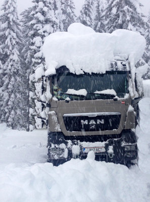

Schnee auf den Solarmodulen räumen?
#1 Beitrag von Jofri » 2016-11-03 10:55:00
jetzt stehe ich hoch in den Bergen bei strahlendem Sonnenschein und bekomme doch keinen Strom in die Bude.
Die Sonne schafft es nicht den Schnee von den Modulen weg zu tauen.
Immer wieder die Leiter anlegen und von Hand räumenliegt auf der Hand...
Wie macht ihr das?
Ich habe aufgeklebte Module und habe schon die Idee bei der nächsten Revision diese wieder zu lösen und Heizmatten darunter zu kleben.
Wär nur blöd wenn dann zwar die Module schneefrei wären, ich aber noch immer keinen Strom in die Bude bekomme weil der von der Heizung verbraten wird...
