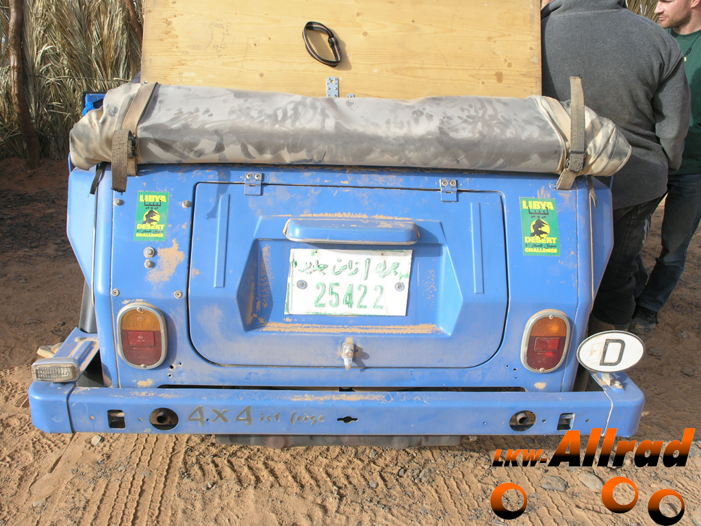

Na es geht auch so..
Mein ehmaliges Fahrschulauto
3,5 To und 180 PS das ist mal was ;-)

hi Markus,lkw-allrad hat geschrieben:Na es geht auch so..
da schau her...wir haben gemeinsame Bekannte...
ist derselbe blaue Kübel wie auf meinem Photo vorher...auf der aufgeklappten Holzkiste haben wir wochenlang gepennt...
ich nehme an Du hast Ralph (der im Hintergrund und Besitzer des sandfarbenen Kübels) und Stephan in Tunesien kennengelernt...?
Zumindest haben sie dort an Rallyes teilgenommen...da kann man mal sehen...
