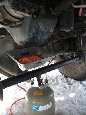

Wir haben gestern alle Tipps befolgt, die praktikabel waren und noch mal alles gegeben.
- Batterien über Nacht voll geknallt und mit den dicken Solarbatterien überbrückt
- Katalytbrenner auf 5kg Flasche unter die Ölwanne gestellt (alte Schaumstoffmatte als Windschutz verwendet)
- Mit Heizluftföhn den Abscheider und die Filter aufgewärmt
- Bremsenreiniger als Starthilfe
Nach ein paar mal Orgeln kam die Kiste dann zögerlich. Damit hatten wir fast nicht gerechnet und mussten alles schnell einpacken, camping bezahlen, den ganzen Kram den wir vom Campingplatzbesitzer geliehen haben zurückgeben (hab schon ne Einkaufsliste fürs nächste mal) und dann los.
Sind dann heute nacht hier angekommen und totmüde ins Bett gefallen. Die Erkältung ist jetzt bei mir auch so richtig durchgebrochen - deshalb erst jetzt die Rückmeldung. Mea Culpa.

Re: Stecke im Kleinwalsertal fest
Der "Ölgrill" und der "überbrückte Windschutz"
