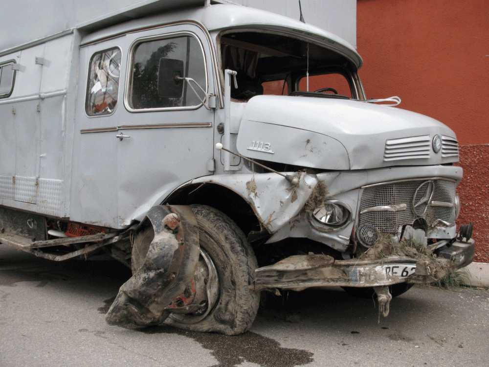

fahre gemütlich nen Hügel hinab und tret auf die Bremse - nix. Um den Vordermann nicht von der Strasse zu drängen zieh ich rechts rüber - in den Graben.
Die vordere rechte Seite ist jetzt hinüber, Reifen, Achse, Scheinwerfer, Scheibe usw.
Es ist ein MB 1113A und ich hätt ihn eigentlich gern zurück nach Bremen transportiert. Wegen seinem Alkoven (3,5m Höhe) diskutier ich da noch mit dem ADAC, sieht aber eher schlecht aus...
Hat jemand eine Idee wie der Wagen günstig wieder nach Hause kommt? Wär da sehr dankbar über einen Tipp!
Standort ist Uddevalla.

also mal so eben zusammenflicken halt ich für utopisch, auch wenn es mit Abstand die schönste Lösung wäre. Ich stell hier mal ein Bild rein, hoffe es ist nicht zu groß. Die Achse ist halt rechts deutlich nach hinten -rollfähig -nein, nur hinten. Werde hier im Hafen nach nem Tipp aus Hildesheim mal nach Tiefladern schauen (Danke!) und zur Not - kennt jemand ne günstige Spedition?
[img][img]http://www.allrad-lkw-gemeinschaft.de/p ... eden_1.jpg[/img][/img]

au Scheiße da brauchst wirklich nen Tieflader das ist nicht mal ebnend schnell gemacht denke ich , wie sieht es denn mit den kosten aus zu einem anderem Fahrzeug ( MB Preise sind mir nicht bekannt) nicht das dich der Transport zurück mehr kostet wie eine Neubeschaffung.

Hast Du Fotos von der VA?

Holger Guttmann hat geschrieben:Hast Du Fotos von der VA?
MfG Holger
Die wären jetzt sehr wertvoll.
Hallo Daniel,
Das sieht richtig übel aus......
Bedenke, wie die Kardanwelle die eingeleitete Kraft an VTG und Getriebe weitergegeben hat :ninja:
Ich würde da nur verladen in Betracht ziehen...
Notreparatur vor Ort ist da jetzt sinnlos....
Wie siehts denn mit Vorderbau, Kühler, Lüfter Aus ???
Der rechte Längsrahmen sollte auch in Augenschein genommen werden....
Und an der Bremse liegt ja ursprünglich auch was im Argen...
Also ich würde, wenn überhaupt.... verladen.

na, so ganz kaputt scheint das Schwermetall nicht zu sein.
Ich würde erstmal ein anderes Rad anschrauben.
Dann die Rollfähigkeit prüfen.
Dann den Rücktransport organisieren.

Mal im Ernst... Die Vorderachse ist definitiv hinüber und es würde mich wundern wenn die Federaufnahmen am Rahem und der Rahmen rundrum nichts abbekommen haben.
Das Fahrerhaus ist mit Sicherheit geknickt im Längsprofil sprich das kriegst du nur mit grötem Aufwand getauscht wenn überhaupt... und ich weiß wovon ich spreche denn ich hatte das Fahrerhaus nen Jahr lang ganz nackig bei mir rumliegen. Frontscheibe gibt es so gut wie nicht mehr...ich habe ein halbes jAhr gebraucht um eine für 800€ aufzutreiben, letzte Woche habe ich die letzte bei MB verfügbare Scheibendichtung gekauft. Kotflügel gibt es auch nicht mehr... Tür ist gekinickt...
Wenn ich Du wäre würde ich mir eine Woche Urlaub nehmen und da mit einem 7.5t hinfahren... Motor, Getriebe, hintere Achse, Servo?, und alles andere noch brauchbare abschrauben und den rest dort lassen.
Das schmerzt ist aber das sinnvollste was du tun kannst.

Ich würde ihn zurückholen (lassen). Die Höhe ist eher kaum das Problem. Räder runter und es geht klar. Auch auf den Tieflader draufzukriegen müsste ohne Kran machbar sein.

ich sehe das auch so wie der Ingenieur:
- Stoßstange abschneiden
- Kotflügel ausbeulen
- Achse mit Trecker nach vorne ziehen
- Holzklotz zwischen Achse und Rahmen
- Reserverad montieren
- Achse nach vorne und Hinten mit Spanngurt sichern
Dann müßte eine Rollfähigkeit eigentlich hergestellt sein.

Verbeult sieht das alles immer schlimmer aus, wie es ist. Maske weg, Stoßstange weg, Kotflügel rechts weg, Aufbocken und Rad runter / Wechseln. Dabei kannste wunderbar schauen, wie es mit Achse - Feder - etc. aussieht.
Als Transport würde ich evtl. nach einem LKW-Berger ausschau halten und das Ding in die Brille packen. Es gibt auch Krandienste oder große Speditionen, die so ein Teil haben . Da kann man evtl. einen Festperis aushandeln.

ich würde auch erstmal die zerknautschten Bleche und das kaputte Vorderrad abbauen, den tatsächlichen Schaden sieht man erst dann. Von Hiobsbotschaften und "Begutachtungen" aus der Ferne halte ich nicht viel, zuverlässiger ist ein LKW-/Landmaschinen-Mechaniker vor Ort, der sich die Bescherung mal ansieht, wenn das Knitterblech weg ist. Dann kann man überlegen, welche Optionen in Frage kommen: ist das Fahrgestell rettbar und haben Motor&Getriebe zumindest sichtbar nichts abbekommen und habt ihr nen preiswerten Unterstellplatz für ein paar Wochen, dann kann man über eine Reparatur vor Ort nachdenken oder einen Rücktransport organisieren. Ich würde mir andererseits bei größeren Schäden und sowieso anstehenden weiteren Instandsetzungen (Bremsanlage) genau überlegen, ob eine Entsorgung vor Ort zwar schmerzhaft, aber vielleicht dann doch die sinnvollste Lösung ist. Für die Tonne "Mischschrott" gibts grad über 100 Euro, wenn der Motor noch läuft und die verbliebenen Räder noch passabel sind, kommt da schon der Grundstock für nen Neuanfang zusammen, diverse 1113er-Feuerwehren mit Doka sind bei mobile grad für 5.000 drinne.
