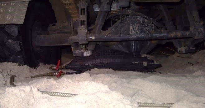

Ich habe ja auch noch 2 aus der Bestellung damals...... War ne super Sache von Dir, Roman. Denke heute noch oft an Dich :)
Haben mir schon wirklich gute Dienste geleistet, auch wenn ich sie nicht oft brauche. U. a. aber immerhin 2x in Mauretanien und 1x
Hebekissen 1.jpg (20.6 KiB) 8461 mal betrachtet
in der Rub al Khali.... und 1x wars echt brenzlig.
Und heuer geht`s wieder nach RIM...
Was grundsätzlich gut wäre, etwas zum Unterlegen, um die Auflagefläche bzw Hubhöhe zu vergrößern.
Wer in solche Gegenden fährt, ist sicher gut beraten sowas mitzunehmen.
VG
Wolfgang
PS: Bei einem schrägen Stellplatz sind die Kissen auch oft ganz praktisch....

zum Unterlegen für mehr Hubhöhe ein paar leere Säcke mitnehmen, Sand zum Füllen ist ja ausreichend vorhanden...
