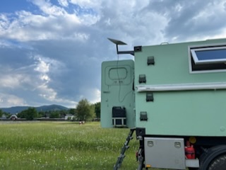

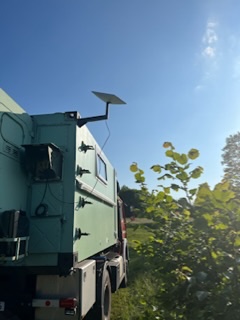

Heute haben wir tatsächlich mal einen Stellplatz im Norden Rumäniens gefunden wo wir keinen guten LTE Empfang haben, aber mit Starlink sind es nun ca 260mbit.

@vale danke für die Info. Dein fuss vom starlink sieht interessant aus. Eigenbau oder was gekauftes? kannst du da mal ein detailfoto posten?
Ich bin noch auf der Suche wie ich die Schlüssel variable am besten bei mir aufs Dach bringe. Mal im Schatten stehen ist ganz nice :lol:

Das ist eine originale Halterung aus dem Starlink Shop und wird einfach in die containerecke des shelters eingehängt. Brauchst halt dazu nur ein paar Schrauben und einen „Widerhaken“.

Vale, hast du das fest installiert ?
Meine Sorge wäre, dass du dir das rasch abfahren wirst. Du hast das ja seitlich angebracht und nicht zum Beispiel nach hinten, was auch möglich gewesen wäre wenn ich das Foto richtig interpretiere. Sorry wenn ich da verkehrt lieg.
Der Original Fuß hat ja Bohrungen. Kann man eigentlich ganz gut mit Blechschrauben oder Einziehnieten und Gewindeschrauben auf das Vorderdach machen. Ist hoch genug. Die Antenne muss nicht zwingend auf einen Stengel. Funktioniert bei vielen ja sogar auf dem Boden ganz gut, bis zum 55 Breitengrad sowieso.

Ja, deshalb auch als Kühllaster mit 2,60er Breite zugelassen. ;-)
Im Ernst: ich hab die Bohrungen am Fuß genutzt eine Art Widerhaken einzusetzen. So kann ich den Fuß nun ohne Schrauberei einfach in den ContainerLock oben einhängen. Für die Fahrt nehme ich die Halterung mit Antenne natürlich raus.
Das Kabel bleibt quasi draußen und versteckt sich hinter der Klappe (auf dem Foto sieht man die offen stehende Klappe des Shelters. Dahinter verbirgt sich eine richtige Durchführung ins Innere wo auch das meiste des Kabels lagert, aber bei Bedarf noch nach außen gezogen werden kann, falls ich doch mal den normalen Fuß der Antenne weiter weg nutzen möchte.
Und ja, ich kann die Halterung natürlich auch in einer anderen Position festmachen. Andere Seite des Fahrzeugs oder nach hinten. Aber die Antenne ist so ja schon höher als das Dach.
Der Aufbau der Antenne Dauer so ca drei Minuten.
Da wir aber Starlink nur als Backup fürs LTE haben und nicht ständig nutzen brauche ich nichts festinstalliertes. Auch fahren wir nicht jeden oder jeden zweiten Tag.

#330 Beitrag von vale » 2023-06-10 17:44:30
Nun mal nach hinten raus eingehangen.
