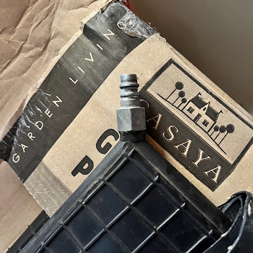

#38 Beitrag von OliB » 2023-01-07 15:29:42
ich habe 2 solche Hebekissen, habe solche Anschlüsse wie gezeigt.
Was ich suche sind einfache Anschlüsse / Adapter, die es mir ermöglichen die im Hebekissen befindliche Luft kontrolliert, langsam abzulassen.
Wie heißen diese, von mir gesuchten Teile?
Ich weiß nicht was ich in der Suchmaschine, bzw. bei Amazon eingeben soll.
Gruß Oli

Lassie
Beiträge: 4669
Wohnort: Schäbige Alb
Re: Hebekissen - notwendig oder überflüssiger Ballast?
#39 Beitrag von Lassie » 2023-01-07 15:47:51
Druckregler, Druckminderer, Ablassventil, etc - das sollte helfen
Viel Erfolg

#40 Beitrag von tichyx » 2023-01-07 15:58:46
Auf den Anschluss kommt eine ganz normale Druckluft-Schnellkupplung drauf. Mit einem Kugelhahn in der Zuleitung kann man dann fein dosiert und kontrolliert Luft auf- und ablassen.
Olli

#41 Beitrag von burkhard » 2023-01-07 16:03:59
Mit einer ganz normalen Reifenfüllarmatur, bei der man einen Schlauch mit einer Druckluft-Schnellkupplung dran macht, geht das dosierte Luftablassen noch besser. Manometer und Totmannschaltung ist dann auch gleich dabei.

#42 Beitrag von Bushrider65 » 2023-01-07 17:04:43
Ich habe einen Schlauch mit einem Y Stück mit Schnellkupplungen und 2 Kugelhähnen .
Damit kann ich ganz einfach 2 Kissen getrennt befüllen oder ablassen .
Simpel und funktioniert .

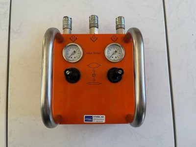

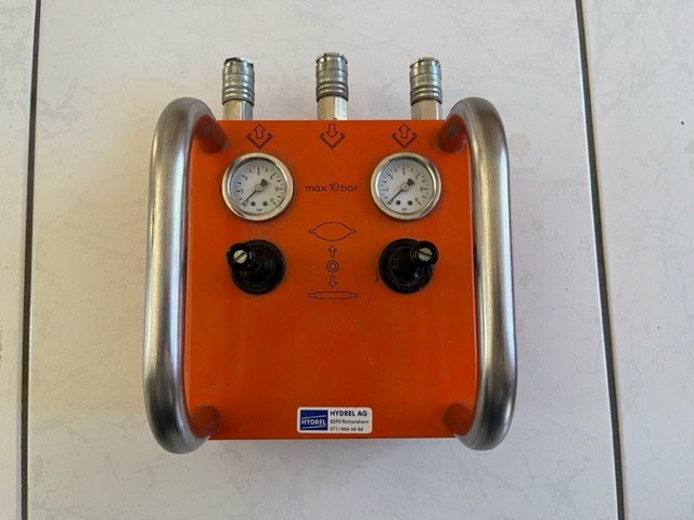

....ich erlaube mir meine Frage hier zu platzieren statt einen neuen Thread zu eröffnen:
Mir ist eine kompakte Hebekissen-Steuereinheit zugelaufen. Hersteller (noch) unbekannt, Kleber auf der Einheit scheint nur auf den Vertreiber zu lauten.
Kann mir jemand sagen, wieso der Anschluss für die Luftzufuhr vom Kompressor zur Steuereinheit ( hier in der Mitte des Bildes) als Kupplung (weiblein) und nicht als Nippel ausgeführt ist?
Wenn ich bei Vetter auf der Webseite schaue, scheint das generell so gebaut zu werden und es wird wohl einen Grund geben warum da drei Kupplungen verbaut sind... :search:
Baue ich mir da für die Zuluft einfach ein Adapterschlauch mit je einem Stecknippel ... oder ist das zu einfach :huh: ?
Danke.
Gruss Michael (AutoVilla)

w3llschmidt
Beiträge: 2376
Wohnort: Berlin-Brandenburg
#50 Beitrag von w3llschmidt » 2023-10-16 16:15:11
AutoVilla hat geschrieben:
2023-10-13 12:17:06
Vetter mal anmailen?
Gruss Henrik!
Sleepwalker
Beiträge: 720
Wohnort: Meschede (Sauerland)
#51 Beitrag von Sleepwalker » 2023-10-16 16:31:15
Reine Mutmaßung, aber:
Geräte für die Feuerwehr sind eigentlich möglichst einfach und "Idiotensicher" aufgebaut.
An den Hebekissen ist eine weibliche Kupplung.
Wenn nun also am Schlauch vom Druckminderer, den man an eine Pressluftflasche schraubt, eine weibliche Kupplung wäre, könnte man im Einsatzfall unter Stress ausversehen den Schlauch vom Druckminderer direkt ans Hebekissen anschließen. Und dann würde sich das Kissen sofort auf das Maximum aufpusten, weil ja die Steuereinheit fehlt. Und wenn der Druckminderer dann auch noch falsch eingestellt ist, könnte zusätzlich das Kissen auch noch zu viel Druck abbekommen.
Daher ist am Schlauch vom Druckminderer kommend eine männliche Kupplung, da die nicht direkt ans Hebekissen passt.

#52 Beitrag von Bahnhofs-Emma » 2023-10-16 17:59:20
Sleepwalker hat geschrieben:
2023-10-16 16:31:15
ich würde sagen "sicher", um auch im Einsatzfall, im Dunkeln oder unter deutlichem Stress Fehlbedienung auszuschließen. In der Ableitung bin ich aber bei Dir.

#53 Beitrag von AutoVilla » 2023-10-17 9:10:33
Danke für eure Antworten!
Ich denke der Aspekt der Sicherheit macht Sinn.
Ein Zusatznutzen der drei geschlossenen Kupplungen an der Steuereinheit könnte noch das verhindern von Schmutzeintrag in die Steuereinheit sein. Das Teil kann ja durchaus mal in einer schmutzigen Umgebung in den Einsatz kommen.
2023-10-16 16:31:15
Meine Kissen haben männlichen Stecker an den Kissen, wie im post #38 gezeigt: viewtopic.php?p=1030076#p1030076 ... wolltest männlich Kupplung (Stecker) schreiben oder sind die bei dir tatsächlich weiblich (Kupplung)?
Da ich im LKW zum Reifenfüllen reguläre Druckluftschläuche mit Stecker und Kupplung habe, habe ich mir jetzt einfach einen kurzen Adapterschlauch (Stecker - Stecker) zum speisen der Steuereinheit gebaut - funktioniert.
Bleibt das Risiko, dass da in der Hektik der Zuluftschlauch direkt auf das Kissen gesteckt wird. Vom Maximaldruck passt das bei meinem LKW, nominal 8 Bar Betriebsdruck, die Kissen können 10 Bar bzw. haben 14 Bar Prüfdruck. Ein unkontrolliertes aufblasen wäre natürlich trotzdem nicht wünschenswert - bleibt einfach Hirn einschalten, keine Hektik und lieber vor der Bergung noch mal Kaffee trinken (hier fehlt ein Kaffee-Trink smilley) :smoking:
So... nun wäre ich ausgerüstet 2x V40, 1xV10 und 1xV3 :happy: ... fehlt mir nur noch der Anwendungsfall :huh: :joke:
Bad decisions make great stories!

#58 Beitrag von Sleepwalker » 2023-10-17 12:17:41
2023-10-17 9:10:33
2023-10-16 16:31:15
Mein Fehler. :wack:
Natürlich männliche Kupplung am Hebekissen. Sonst macht meine Erklärung ja keinen Sinn. :D
