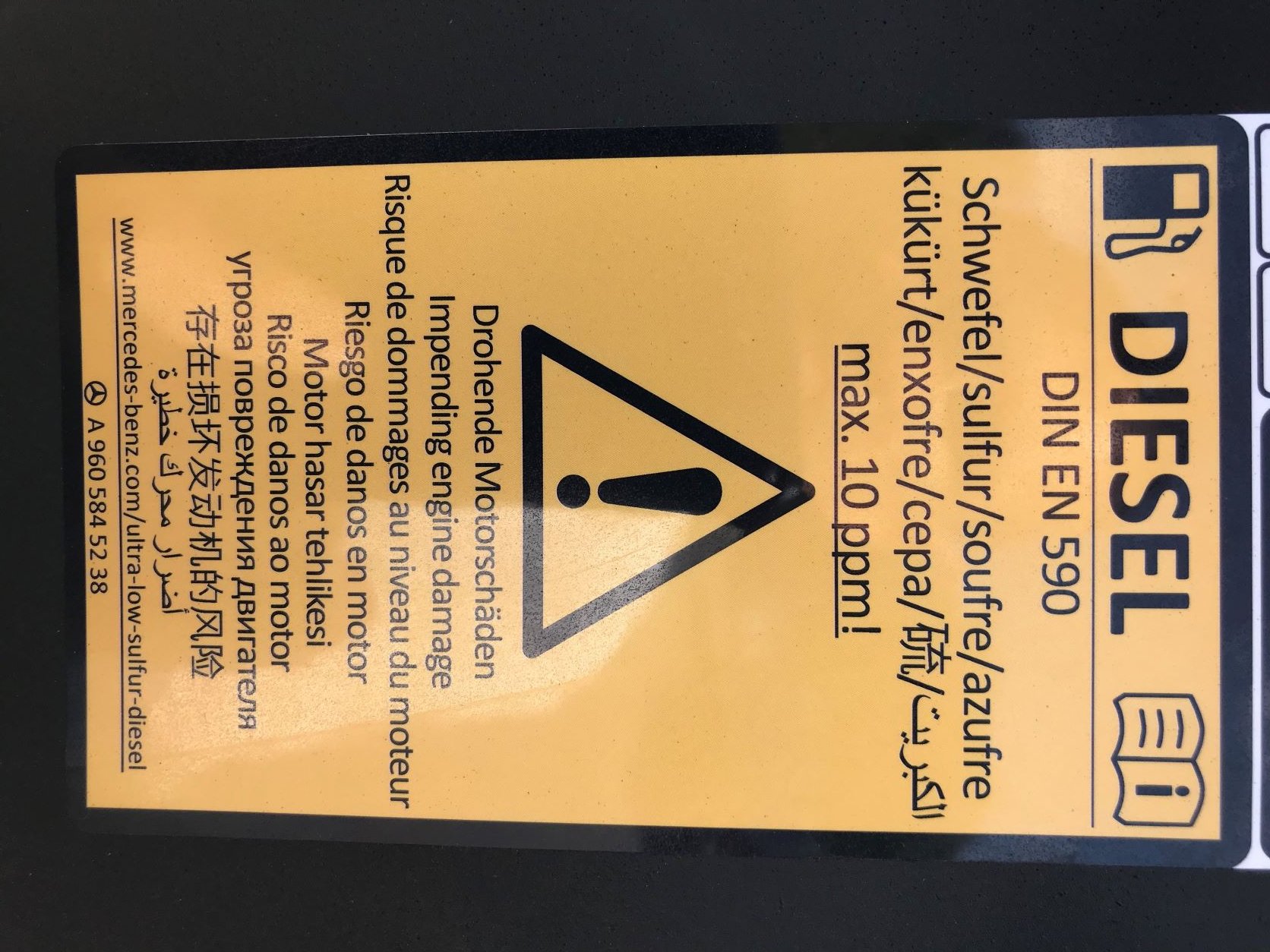

Ist mir heute über den Weg gelaufen und paßt so schön zum Thema:
P.S.: Das klebte auf einem aktuellen Euro-6-Atego mit serienmäßiger Einzelbereifung in 385/65R22,5.
Re: Mit dem EURO VI um den Persischen Golf
Damit ist Mercedes dann aus allen Garantieleistungen im Verbindung mit zu schwefelhaltigen Diesel raus.

Bist du dir da sicher? Der Sprit in Ecuador ist zugelassen bis Euro 3. Nun kommt ein zusätzlicher Kraftstoff auf den Markt. Normalbenzin mit 89 Oktan und einem Schwefelgehalt von max 200 ppm. Das übliche Normalbenzin hat 85 Oktan und der Schwefelgehalt liegt unterhalb von 650ppm.advi hat geschrieben: ↑2022-09-08 20:02:35Es tut mir für den Threadersteller leid, dass er vor lauter Unwissen sich einen Euro 6 Sprinter gekauft hat.

Danke für die Info, muss ich nachfragenEnzo hat geschrieben: ↑2022-09-08 20:22:41

Ja, mach das mal. Euro 6 Benziner sehe ich hier nicht. Steht natürlich auch nicht drauf. Kann mir aber kaum vorstellen, dass hier solch Fahrzeuge importiert werden.

Hi Frank. Mein Sprinter ist such EURO VI. Ich werde eben vor der Reise in entsprechende Länder Hardware anpassen und Software anpassen lassen. Ja, das ist Illegal... So, what? Wir werden in den nächsten Monaten und Jahren vermutlich andere Probleme wie die Einhaltung von Euronormen bekommen...advi hat geschrieben: ↑2022-09-08 20:02:35Es tut mir für den Threadersteller leid, dass er vor lauter Unwissen sich einen Euro 6 Sprinter gekauft hat.

Das auskristalisieren von AdBlue in großen Höhen war mir neu ^^Blitz hat geschrieben: ↑2022-09-07 7:27:18Nochmal zu meinem Fahrzeug Problem mit Adblue in Mexiko.
Grundsätzlich: Adblue ist eine gesättigte Harnstofflösung.
Gesättigte Lösungen können auskristallisieren - z.B. bei Kälte.
Wenn Sie das tun, verstopfen diese Kristalle/Feststoffe die Pumpe - damit wird kein Adblue mehr in das Abgas gespritzt.
Das wäre kein Problem, aber die Hersteller haben das so eingestellt das ohne Adblue entweder nach 1000 km oder nach 10 x Motorstart der Wagen nicht mehr anspringt.
Für Kälte haben die Ingineure eine Heizung eingebaut - dann lösen sich die Kristalle wieder auf.
Aber!!! - wenn man über hohe Pässe fährt kann die Temperaturdifferenz zwischen Tal und Höhe so groß sein, das Adblue ebenfalls auskristallisiert (wir sprechen von Stress für die Lösung).
Da aber die Temperatur nicht so kalt ist das die Heizung im Adblue Tank anspringt - verstopft die Pumpe - und man bekommt dann die tolle Meldung - in 1000 km springt das Fahrzeug nicht mehr an.
Fazit - Reise abgebrochen - da mir niemand helfen konnte (in Mexiko kannte keine Werkstatt Adblue). Zuhause Adblue für Fernreisen ausprogrammieren lassen.
