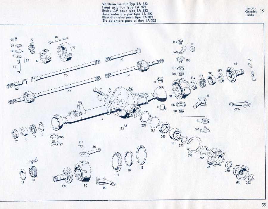

Hi Bernd,Kurzhauberpapst - grins hat geschrieben:
- Am A-Modell gibts in den Kugeln zwei Schmiernippel pro Seite. Dazu die großen Deckel abschrauben, Räder voll einschlagen und das aufgebockte Rad solange drehen, bis die Schmiernippel zugänglich werden.
mach es so, wie Klaus schreibt! Dann wirst du die Nippel finden! Ich bock mein altes Mädchen dafür auf, so dass die Räder frei drehen können.
In Teil Nr. 90 sitzt vorne die Schraube (das meint K. mit Deckelchen), die raus muß. Wenn Dur den Nippel dadauerch nicht findest, kannst du auch den ganzen Deckel abmachen, sind nur vier Schrauben mehr. Dann dreht man an den Rädern, Volleinschlag (links oder rechts? hiv!), irgendwann taucht der Nippel auf, sitzt an Teil Nr. 79 (wenn ich das recht in Erinnerung habe). Verstanden? Gefunden? Geschmiert?
Alles so aus der Erinnerung heraus.
