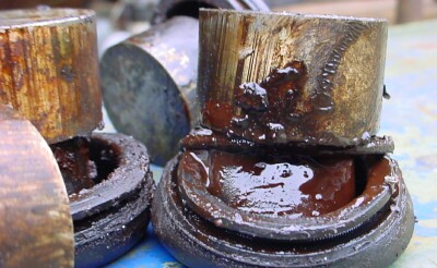

Zu dem Bremsproblem hatte ich folgendes Erlebnis. Bremse bei meinem LA 911B vorne re. saß fest. Verkäufer meinte fahr zum Benz, die sollen das machen. Werkstatt hat er bestimmt. Bremsen wurden nachgeschaut und die Radbremszylinder der Vorderachse gewechselt, in dem Rahmen auch gleich die Bremsflüssigkeit. Auto abgeholt Rechnung zum Verkäufer, alles bestens. Am anderen Tag ein böser Anruf vom Verkäufer ob ich das Auto hätte vergolden lassen. Kosten für die Reparatur lagen bei 1400€. Mit ein wenig Geschick und Schrauberbeistand, wie dir ja angeboten wurde, also lieber selber machen. Glaube auch, das sich bei deinem Wagen die Radbremszylinder verabschieden.
Gruß Frosch
Gruß Frosch

@frosch
Radbremszylinder nur einseitig machen ist Murks, und wenn die Werkstatt das alles korrekt und auf beiden Seiten gemacht hat ist der Preis schon drin. Wenn der RBZ hinüber ist und man die Bremse eh offen hat wird eine Werkstatt auch die alten und wahrscheinlich mit deutlichen Verschleißspuren gezeichneten Beläge ersetzen, ...
Selber machen ist immer billiger und man lernt noch viel dabei.
Gruß Ulf
- MartinK
- Beiträge: 2731
Freibremsen *lach*
Hei!
Niemals versuchen eine schlecht ziehende Bremse durch häufiges Benutzen bei Bergabfahrt "bis die Socken qualmen" freizubremsen.
http://www.kerzendorf.net/martin/ural/uralbremse.htm
Der Vorbesitzer meines Ural meinte auch dass sich die Bremse nach einigen Kilometern fahrt sicher "von selbst" reparieren....
Halte ich für gefährlich!
MartinK
MartinK
