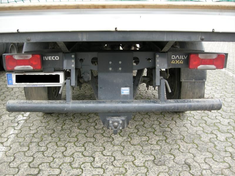

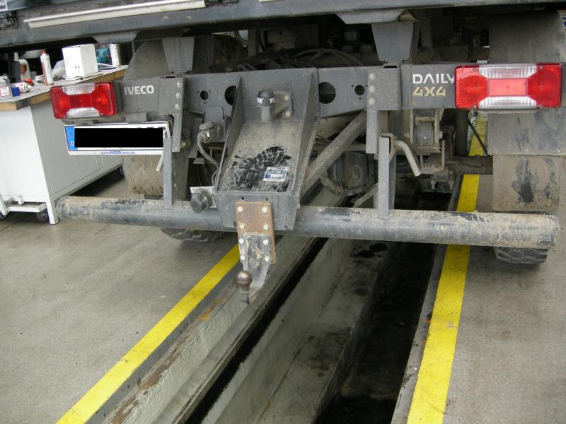

Ich hatte mir aktuell diese Lösungen hier angeschaut. Bei diesem Auto klappt der UFS nach vorn, in Fahrtrichtung hoch.
Die zweite Lösung ist also ziemlich 'Banane'.... :wack:
Eine Lösung 'klappbar mit Kugelkopf' hab ich bei meiner Suche NICHT gefunden. Es hieß immer nur: Bei Bedarf abschrauben!'
Das scheint sich also nicht zu vertragen.

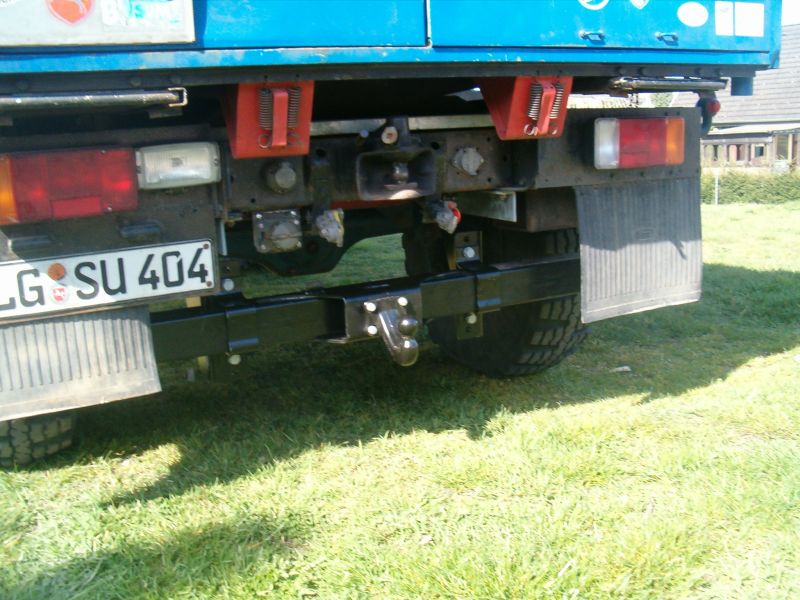

#9 Beitrag von Ulli » 2010-11-10 0:32:07
rocknroll hat geschrieben: Zudem hab ich keinen festen UFS gefunden der auch 3,5t hat und auch passend war.
dann schau dir mal den Westfalia Anhängebock 313 146 an. Ist ein geprüfter Unterfahrschutz mit Kugelkopf-Anschraubplatte. D-Wert 25,1kN, gibt es für LKWs mit Rahmenbreiten von 750 - 1100mm.
Ich habe ihn an meinem Unimog (3,5to Anhängelast am Kugelkopf).
Allerdings nix mit klappbar, Kugelkopfkupplungen müssen wie Maulkupplungen rahmenstarr montiert sein.
Gruß Ulli

Ingenieur hat geschrieben:wo steht denn, daß Maulkuplungen rahmenstarr montiert werden müssen ?
da könnten wir jetzt trefflich darüber streiten, wie ich "rahmenstarr" gemeint habe.
Ich habe nicht damit gemeint, dass die Maulkupplung nicht klappbar (Gelenk als Bestandteil der AHK) sein darf, sondern dass sie nicht an beweglichen Teilen des Fahrzeugs (Kraftheber etc.) montiert werden darf. Ob geschraubt oder gebolzt, ist dabei unerheblich.
Gruß Ulli
