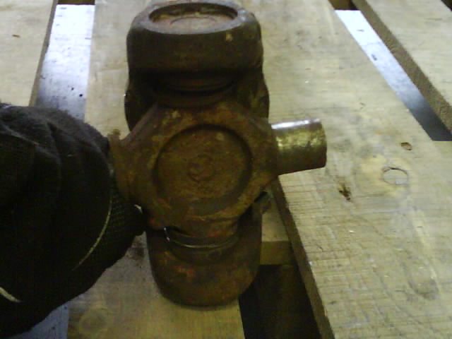

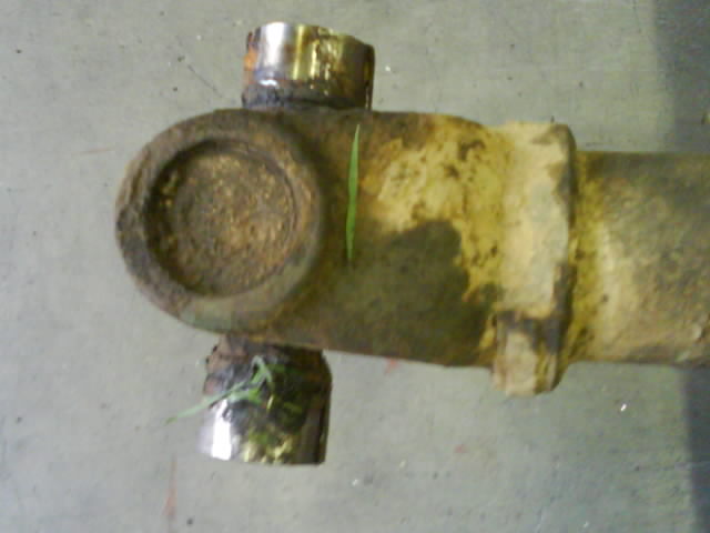

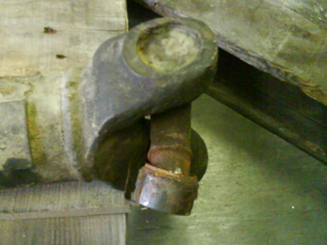

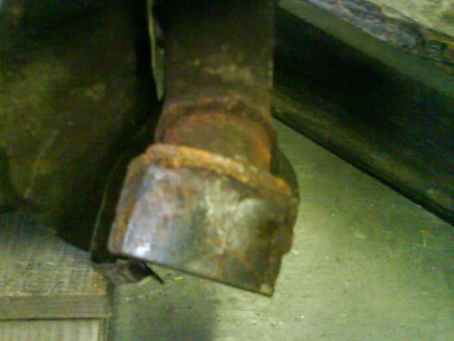

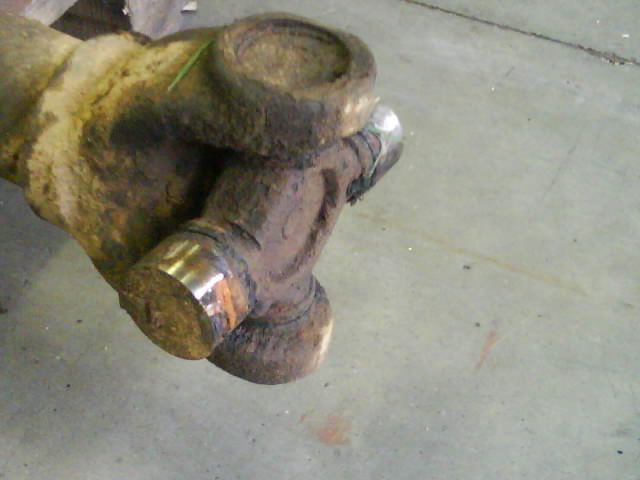

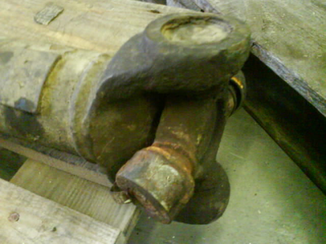

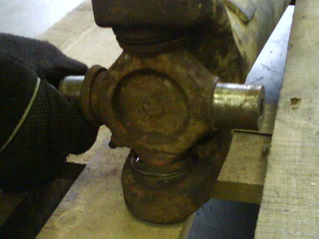

So ich hab nun die Fotos vom Scania Kardangelenk hier.
Das kommt davon wenn man ein Kardankreuz nicht schmiert.
Die ganzen Kugellager sind nicht mehr da. bzw die Lagerschalen sind teilweise zerbröselt, ebenso wie Teile des Kardankreuzes am Lager.
Bitte um Verzeihung der schlechten Fotoquali.
Ach der Grund ist: Lager wurde wohl nicht geschmiert von der Werkstatt, FZG war im Gelände und und auch im Wasser. Das FZg fuhr ein paar tausend km mit ohne Fett.
Folge-schaut unten
Hier Fehlt das Lager komplett!

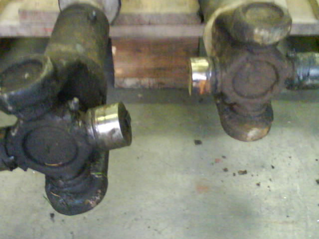

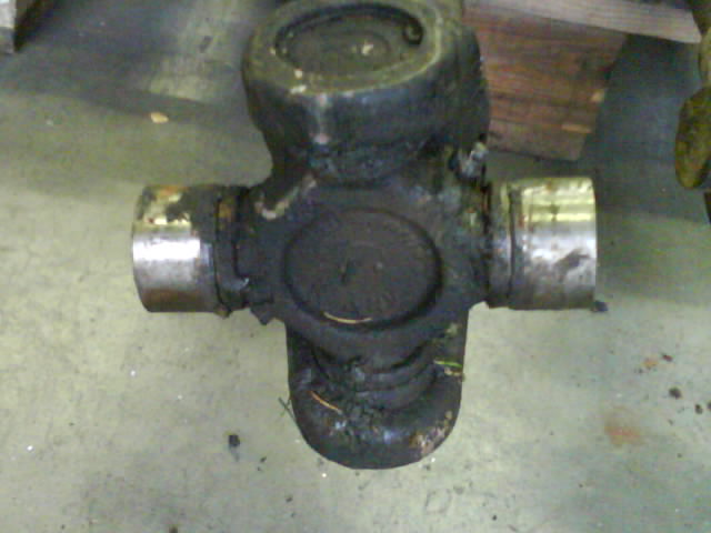

#4 Beitrag von rocknroll » 2009-02-21 20:33:51
Die zwei am Differential sind total schrott, die oben am VTG waren gut geschmiert. Also 2 Top 2 hop.
Das letzte Bild zeigt die guten, der Rest...den Rest
haut auch nix mit Hydraulik zu tun :dry: sondern nur mit " nicht geschmiert" :(
