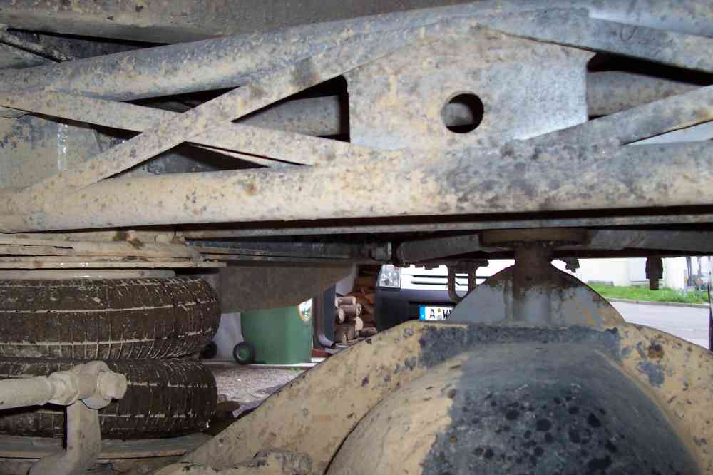

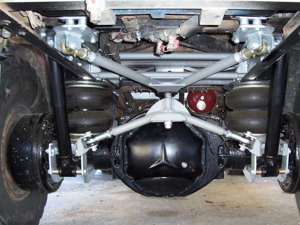

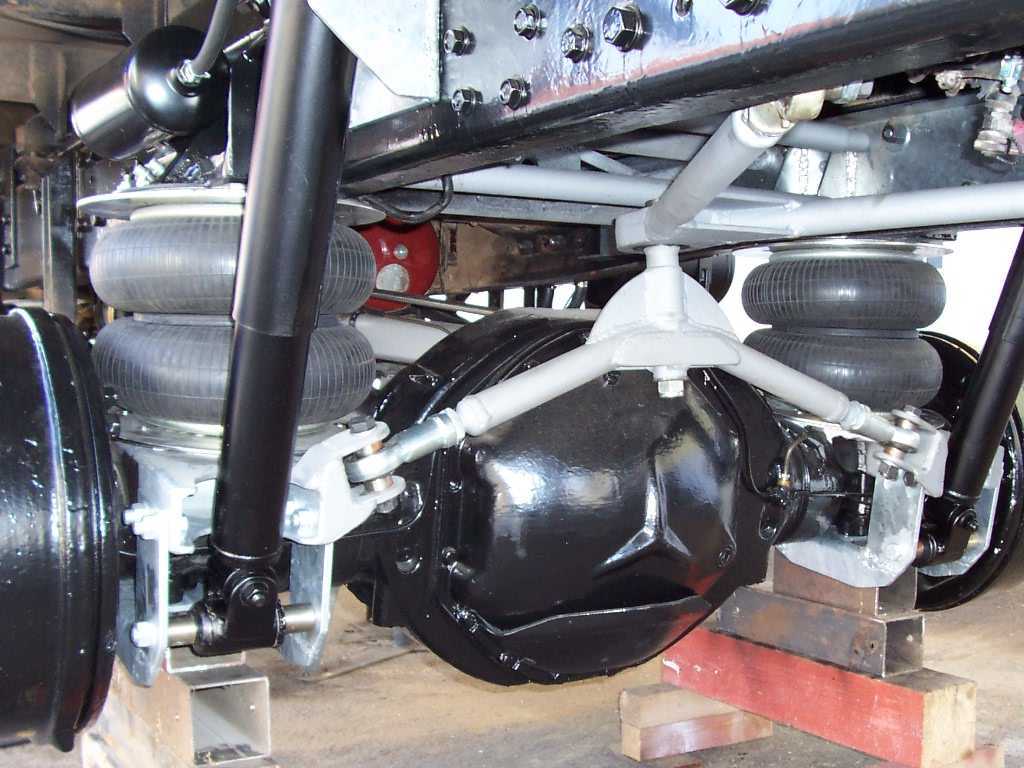

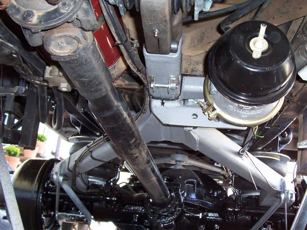

Für den geneigten Betrachter hier ein paar Bilder meines Umbaus an der Hinterachse.
Zielsetzung: Tennung der Aufgaben - Schub-/Zugkraftübertragung
- Achsführung
- Federung
und optimierung der Federungseigenschaften
Ausführung:

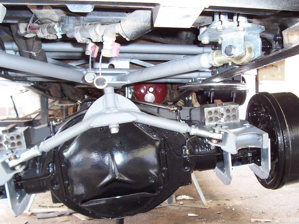

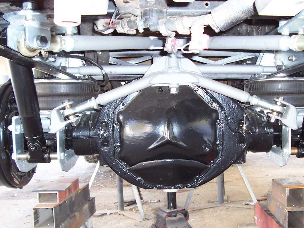

Zentrales Bauteil - der Dreieckschublenker

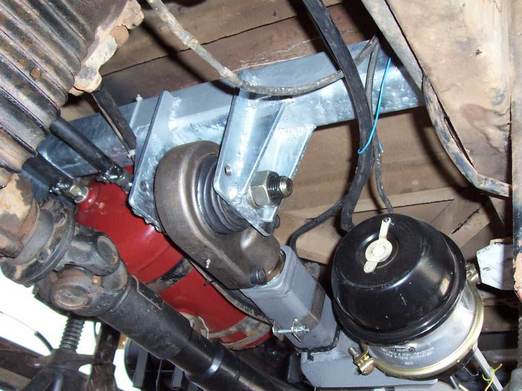

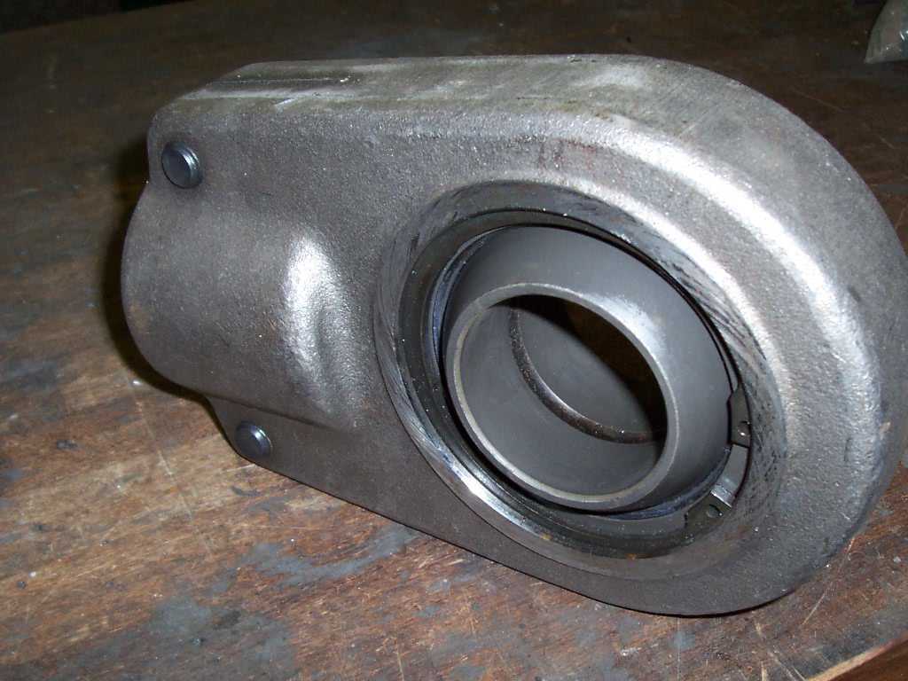

Die Schub- und Zugkräfte werden über einen Gelenkkopf übertragen, der auf den Schublenker aufgeschraubt ist.

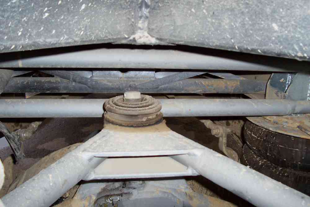

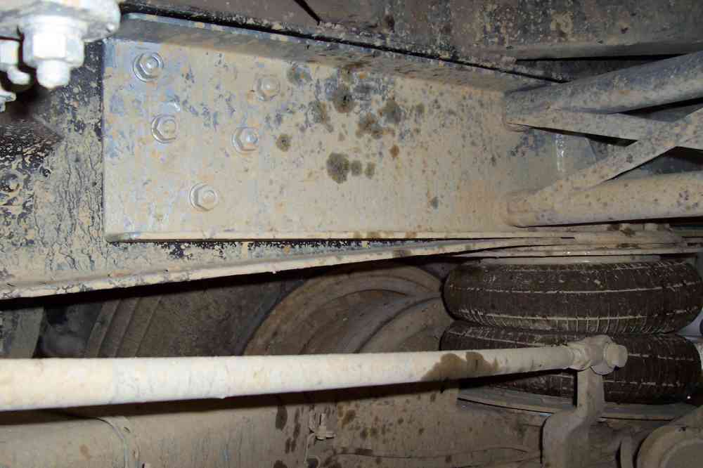

Die Krafteinleitung in den Rahmen erfolt über eine zusätzliche Quertraverse (mit Zugstreben) längsachsenmittig, etwas über dem Kardangelenk am VTG.
Kardanwelle und Schublenker bewegen sich dadurch bei beidseitigem Einfedern parallel zueinander.

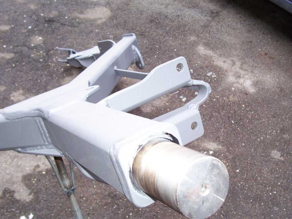

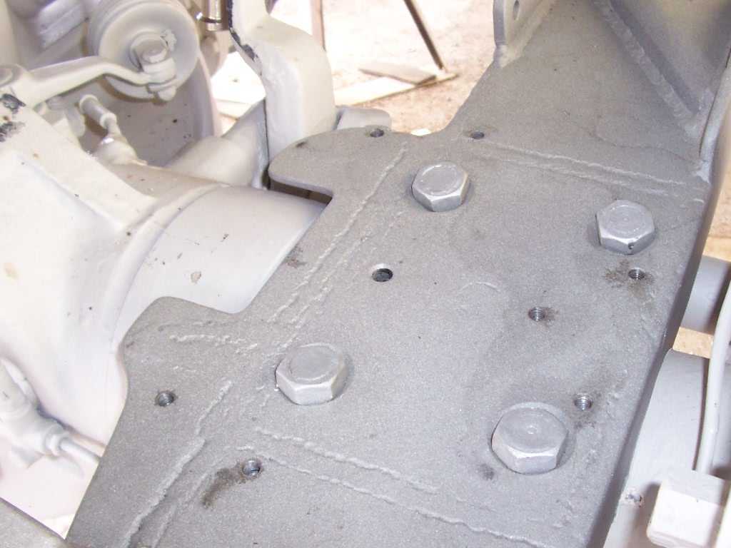

Da der Achskörper unverändert bleiben sollte erwies sich die konstruktion der Befestigung als relativ aufwändig.
Die Achsführung erfolgt über zwei Dreiecklenker die gleichermaßen Auf-Abbewegungen und Verschränkungen erlauben

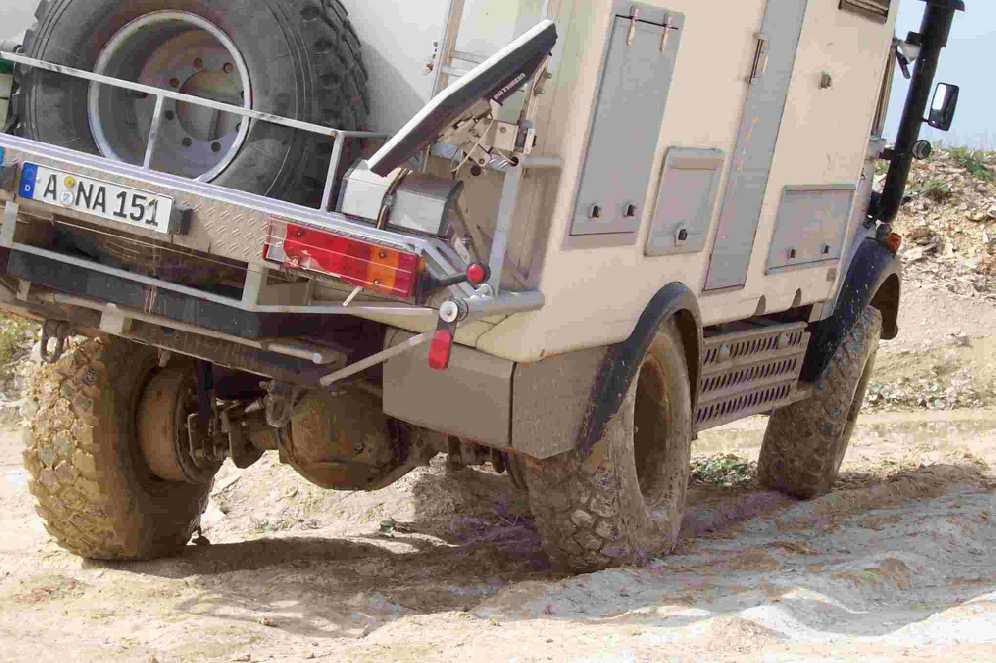

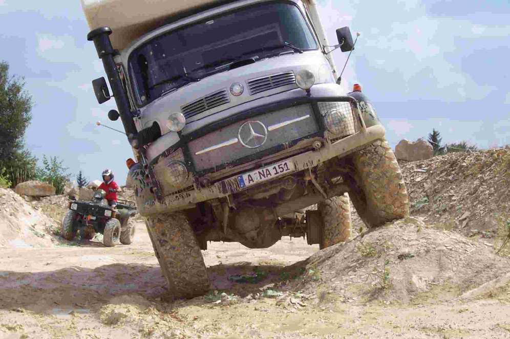

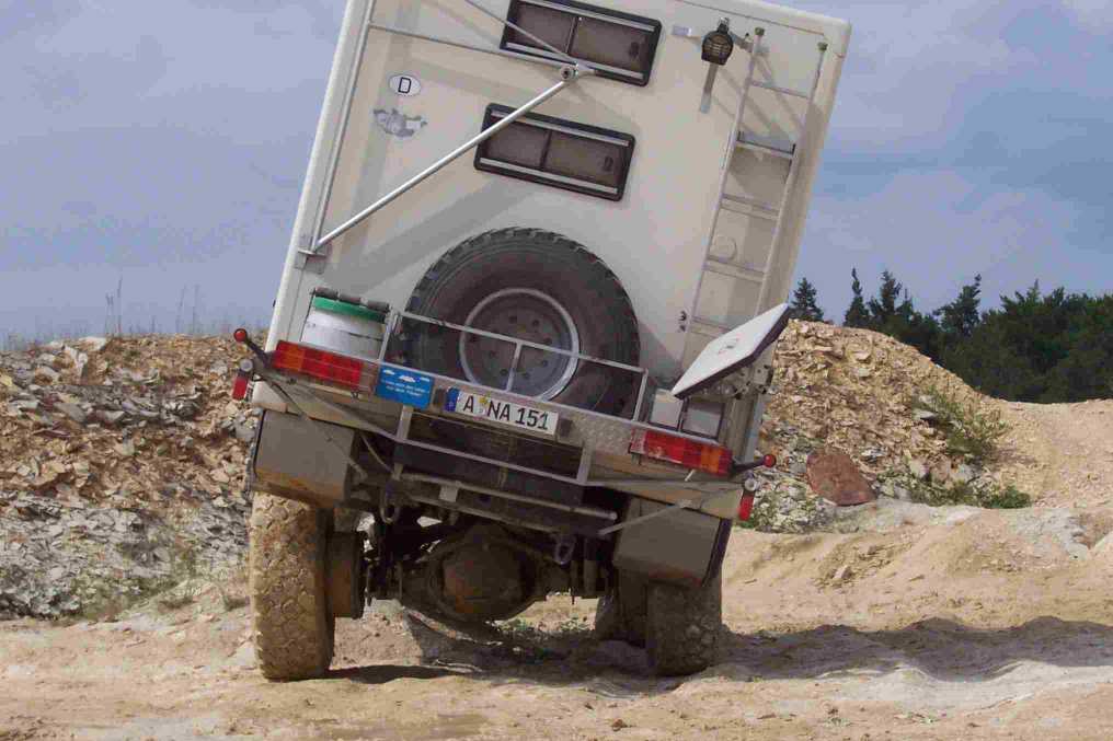

Situation e
bei annähernd maximaler Einfederung.
und mittlerer Verschränkung

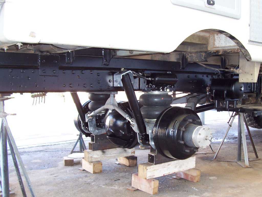

Gefedert wird mit Zweifaltenbälgen die einen maximalen Federweg von 283mm(!) erlauben. Die Krafteinleitung erfolgt fast Rahmenmittig, so dass kaum Torsionskräfte am Rahmen wirken.
Die Konstruktion lässt eine Verschränkung von 34° zu (vgl. Unimog 30°)
Das Verhältnis positiver/ negativer Federweg und Beladungszustand kann mit der Druckbeaufschlagung variiert werden. Die Luftbehälter über den Federbälgen dienen zur "Zuschaltung" von Arbeitsvolumen. Daurch kann die Federprogression härter oder weicher eingestellt werden.
Nach einigen Monaten Konstruktions- und Bauzeit stand das Fahrzeug dann endlich auf den Rädern.
Die ersten Praxisteste verliefen erfolgreich.
Beispiel:
Die unsensible Vorderachsfederung ignoriert das Hindernis weitgehen.
Die Hinterachse gleicht gut aus.
Ein Verwindung des Rahmens ist noch nicht nötig.
Gruß aus Augsburg
Hardl

also wurde auch auf die klassische parabelfeder/luftfeder-kombination verzichtet, sondern eine reine luftfederung gebaut!
saugeil!! respekt! :eek:
ich könnte mir vorstellen, das die korrekte auslegung recht schwierig war oder?
berechnet oder rumprobiert?
was sagt denn der tüv dazu?

1. Wie man bei dem Verschränkungstest sieht, hat die Hinterachse praktisch keine Behinderung der Verschränkung, die Vorderachse dagegen schon. Das mag im Gelände ganz gut funktionieren, auf der Strasse dagegen weiß ich nicht so recht. Müsste man nicht konsequenterweise die Vorderachse gleichermassen umbauen und dann zusätzlich hinten einen Querstabi verbauen, um das Fahrverhalten sicherer zu machen? Hängt sicher auch von der Lastverteilung vorne/hinten ab. Unser LA710 hat jedenfalls hinten einen Stabi, vorne nicht.
2. Du hast den Krafteinleitungspunkt recht hoch gelegt, um die Verwindung aus dem Rahmen rauszuhalten. Damit ergibt sich aber in Kurven ein sehr hohes Rollzentrum an der Hinterachse, könnte sein, das die so zum Trampeln neigt. Hast Du Dir darüber Gedanken gemacht?
3. Ähnliches haben die Vorredner schon geäußert - würde mich interessieren, wie die Dauerhaltbarkeit der Komponenten abgesichert und eintragungsfähig gemacht wurde...
Du hast viele sehr gute Ideen nicht nur gehabt, sondern auch verwirklicht, echt klasse! Im Gelände ist das bestimmt eine Wucht!

Ja, es war schwierig und obwohl ich in meinem Schrauberleben schon einiges angegangen bin war dies die Aktion mit den meisten Überraschungen, Niederlagen, Frust, Hoffnungslosigkeit und stand nicht nur einmal vor der Kapitulation.
In Vorfeld habe ich natürlich viel geplant, gerechnet und gezeichnet um bei der Ausführung ( und rumprobieren) festzustellen, dass es so nicht geht... und so nicht und so nicht...
Ja, was sagt der Tüv zu sowas?
Er verbeugt sich und bittet um einen Formulierungsvorschlag für die Eintragung !
Ganz so war es natürlich nicht. Das Projekt wurde anhand erster Entwürfe durchgesprochen und während der Ausführung bestand immer wieder Kontakt. Einen gewissen Vertrauensbonus habe ich aber mittlerweile schon. Trotzdem freut es mich dass in den Fahrzeugpapieren nun steht:
"Dreieckschublenker mit Doppel-Dreieck-Querlenker und Luftfederung" und als Hersteller sehe ich drin. Haha!
Dauerhaltbarkeit:
Angesichts der nicht vorhadenen Erfahrungswerte wurde bei der Auswahl der Komponenten und bei der Gestaltung der Bauteile deutlich überdimensioniert. Die Gelenke finden bei Baumaschinen und in der Landwirschaft Verwendung, also unter ähnlichen Bedingungen. Insofern hege ich die Hoffnung daß alles hält. Trotzdem habe ich für alle Gelenke Ersatz an Bord und kann diese auch "im Feld" wechseln.
Die größte Sorge bereitete mir aber die Steilstellung der Achse nach oben und die damit veränderte Schmier- und Kühlsituation. Hier gelten 8° als grenzwertig. Je nach Druck in den Bälgen liege ich aber sogar deutlich darüber. Von einer Erhöhung des Ölstandes wurde mir abgeraten.
Ich habe es dennoch getan (siehe zweiten Ölstandsstopfen am Achsdeckel) und bin glücklich damit. Auf unserer Rumänienreise über 4000km im Juli ergaben sich trotz Außentemperaturen von teils über 30° und flottem Autobahntempo bei An-und Rückreise keine erhöhten Temperaturen an der Achse und auch sonst keine Auffälligkeiten.

erst einmal Respekt! Hammer-Projekt! Aber ich kann mir meinen Senf nicht verkneifen - verstehe es Bitte als Neugier, nicht als Missachtung deiner Leistung!
Wie ist denn nun die Straßenlage hinten?
Was mir so auffällt:
- Um die Schmierung würde ich mir keinen Kopp machen, ich habe schon Achsen gesehen, die auf dem Kopf (= verschlossene Schmierkanäle) mehr als 100.000km härtesten Einsatz geleistet haben. Wenn so ein Tellerrad erstmal richtig im Öl rührt, ist schon alles geschmiert...
Aber was meint die Kardanwelle zu den 8° geänderten Flanschwinkel? So richtig gut dürfte das bei 8° nicht mehr hinhauen. Oder steht der Flansch bei schneller Straßenfahrt in etwa im alten Winkel und verlässt diesen nur bei starker Federbewegung?
- Traust du der Geschichte mit der Rahmenprofiltorsion wirklich? Ich findes es sehr Mutig die komplette HA ohne Querträger an den Rahmen zu hängen, ob nun Druck unter Profilschwerpunkt oder außerhalb diesem. (So ein Kurzhauber-Rahmen kann auf Piste auch schon original mal brechen...) Die Unmöglichkeit einen Querträger vorne in den Rahmen zu bekommen war bei mir bisher das KO-Argument gegen eine Luftfederung (Ich würde das vorne wollen, hinten ist mir erstmal weniger wichtig).
An sonnsten macht der Rest den Eindruck einen 25t-Kipper tragen zu können. Schäden an den Kugelköpfen kann ich mir höhstens auf Grund von Korrosion vorstellen... :)

dies war bei mir natürlich ein Aspekt der gleichermaßen Hoffnungen und Befürchtungen ausgelöst hat. Jetzt, nach einigen 1000km würde ich das Ergebnis so beschreiben:
Die Wankbewegungen und das Gieren in schnellen Kurven haben zugenommen. Die Bewegungen sind indes nicht so bedeutsam, dass ich mich zum Anbau eines Stabis an der Hinterachse genötigt fühle. (Es ist aber daruf zu achten, dass die Zusatzluftbehälter im Straßenbetrieb abgetrennt sind, sonst taumelt man schon etwas dahin.)
Kardanwelle/Hinterachsschmierung:
hier habe ich mich wohl etwas missverständlich ausgedrückt. Ich versuche das mal so zu beschreiben: Normalsituation; die Welle im Vtg läuft parralel zur Fahrbahn, anschließend erfolgt (im ersten Kreuzgelenk) ein Knick nach unten, dann, im zweiten Kreuzgelenk ein Knick nach oben, sodass die Welle in der Hinterachse wieder (fast) parralel zur Fahrbahn läuft. Der erste Knick ist bei mir nicht wesentlich verändert. Der zweite Knick ist aber nicht mehr vorhanden. Die Welle in der Hinterachse zeigt nun nachoben und ihr vorderes Lager läuft nicht mehr im Ölbad. Darin sah ich ein Problem, bin aber, wie Du mittlerweile nicht mehr überzeugt, dass das ein Problem werden könnte.
Quertraverse:

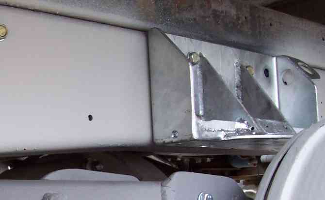

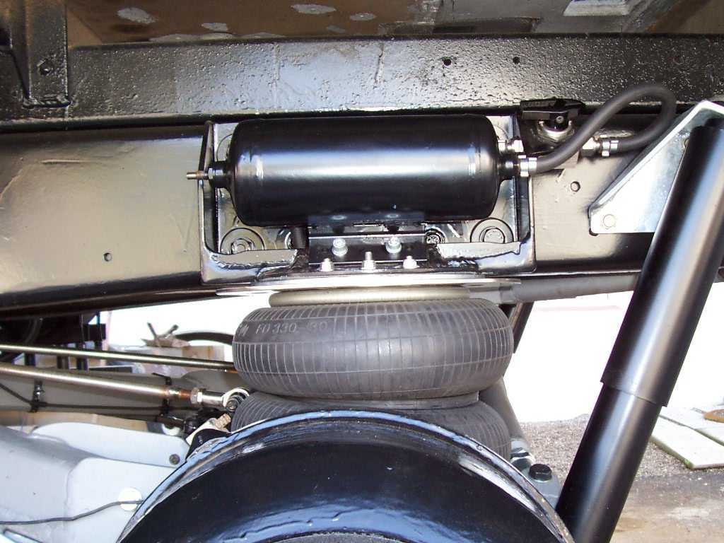

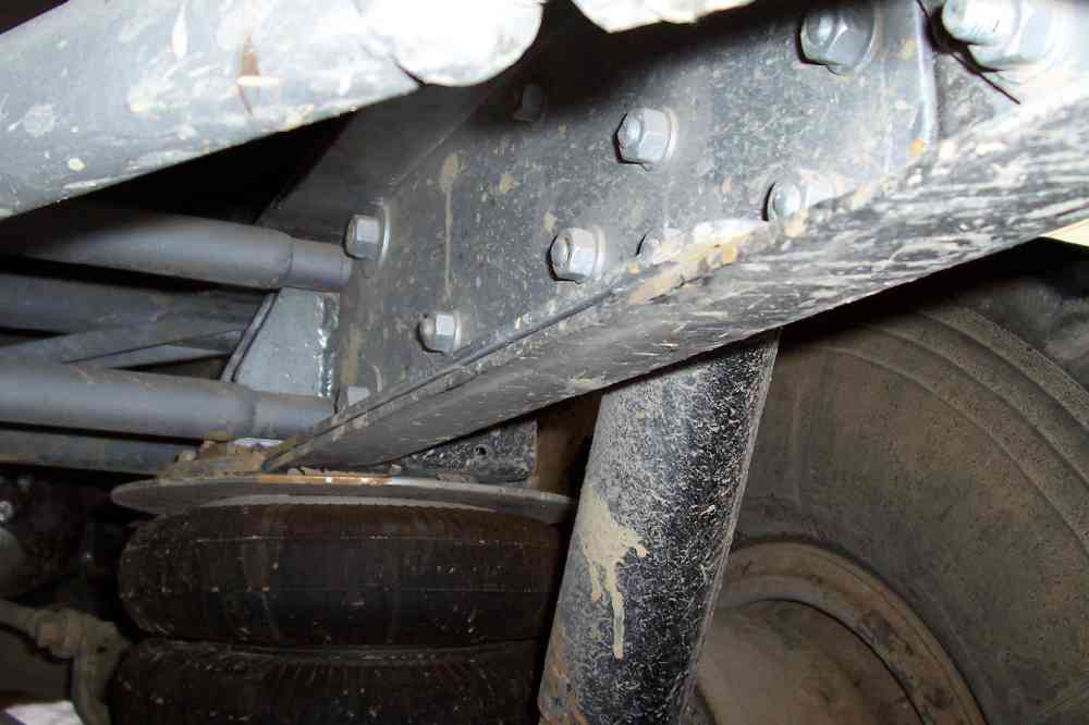

Ich mache zwar waghalsige Sachen, bin aber doch ein vorsichtiger Mensch.
Deshalb bekam der Rahmen im Bereich der Krafteinleitung ein aussteifendes U-Profil von 1230mm länge...
Bild von vorn:
Bild von hinten:

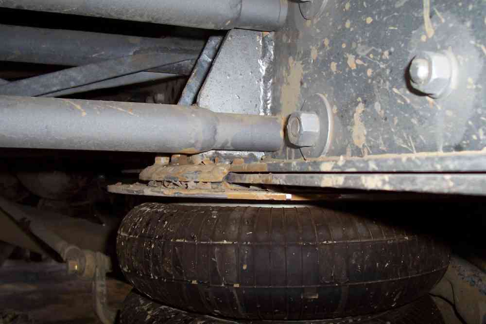

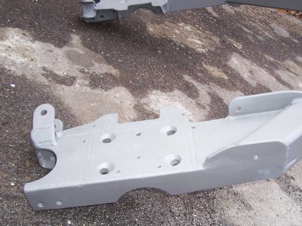

Die Konsolen der Federbälge wurden mit Quertraversen, bestehend aus 4 Rohren (das vordere Paar in sich nochmals ausgesteift) miteinander verbunden.
Die Federbalgkonsole besteht aus einem äußeren Teil..
und einem inneren Teil, das am Aussteifprofil angeschweißt ist und mit einer "Nase" zum Höhenausgleich um den Hauptrahmen herumragt. Durch eine Platte sind Innen- und Außenteil der Federkonsole mieinander verbunden.

Hallo Hardel,
- Zum Rahmen: 2:0 für dich! Du hattest oben geschrieben, dass deine Böcke kaum Drehmoment in den Rahmen einleiten und daraus geschlossen, dass du die Böcke ohne Querträger an den Rahmen geschraubt hast. Da wollte ich Bedenken aussprechen...
Aber du hast da ja sowohl einen Querträger gegen Torsion wie auch eine Rahmenausteifung gegen Punktlast verbaut...
- Zur Straßenlage: Ich finde Stabis inzwischen toll, man könnte auch die Verbinder zwischen Drehstab und Rahmen als Doppeltwirkende Hydraulikzylidner ausführen. Wenn dir im Winter lagnweilig ist... :)
- Zur Kardanwelle: Das sehe ich schon schwierig: Normal sind VTG und Achse (angenommen, hauptsache sie sind gleich) parallel zur Fahrbahn. D.h. das Gelenk knickt am VTG im gleichen Winkel nach unten ab wie an der Achse nach oben.
An einer normalen Federung beschreibt die Achse beim Einfedern in erster Näherung nur eine Tanslation nach oben und leicht schräg nach hinten. Sprich: Diese Winkel ändern sich zwar, es gibt aber keinen Unterschied zwischen dem VTG-Winkel und dem an der Achse.
Das ist bei dir nicht mehr gegeben, da die Achse eine Rotation um den Kugelkopf vom Dreieckslenker durchführt.
Da sehe ich ein Problem: Das Rohr einer Kardanwelle dreht sich bei starker Auslenkung nicht gleichmäßig, sondern die Drehgeschwindigkeit schwankt Sinusförmig. Haben beide Gelenke in ihrem Winkel den gelichen Betrag, hebt das zweite Gelenk die Vibrationen des ersten Gelenks wieder auf.
Das ist bei dir nicht mehr gegeben. Wenn es wirklich problematisch wird, musst du mit Doppelkreuzgelenken arbeiten, da ist der Winkel beliebig.
MlG,
Hardl
Beiträge: 39
Registriert: 2007-09-13 18:45:07
#25 Beitrag von Hardl » 2008-08-18 19:46:00
Hallo Krusty,
zu dem "Holledauer-Treffen" würden wir gerne kommen, wenn`s recht ist.
Gruß Hardl
Hardl
Beiträge: 39
#26 Beitrag von Hardl » 2008-08-18 20:30:56
Hallo Felix,
wenn Stabi, dann sollte dieser fürs Gelände schon entkoppelbar sein, da simme ich zu. Was mir da aber so vorschwebt wäre eine ausschließlich hydraulisch Lösung, aber das ist zunächst nur blanke Theorie.
Kardanwelle:
Die Veränderung der Rotationsgeschwindigkeit bedingt durch nur ein Kardangelenk macht sich in der Tat etwas bemerkbar. Das Problem ist aber (noch?) nicht bedeutend:
Unter Belastung (sowohl Gas geben als auch Gas wegnehmen und mitschleppen des Motors) ist keine Auswirkung spürbar. Wahrscheinlich ist der Antriebsstrang in sich so "elastisch"dass er das kompensiert.
Um die pulsierende Schubbewegung und damit die mechanische Belastung unter Last etwas zu verringern habe ich das Auge des Schublenker-Gelenkkopfes in einer Silentbüchse gelagert. Ich denke das hat etwas geholfen.
Im Schiebebetrieb allerdings wird durch die ungleichmäßige Rotation eine Schwingung im Antriebsstrang ausgelöst die akustisch etwas lästig ist. Damit kann man aber eigentlich leben.
Hättest Du Sorgen dass aufgrund der Lastspitzen auf Dauer mechanisch Schäden auftreten könnten?
Gruß Hardl
