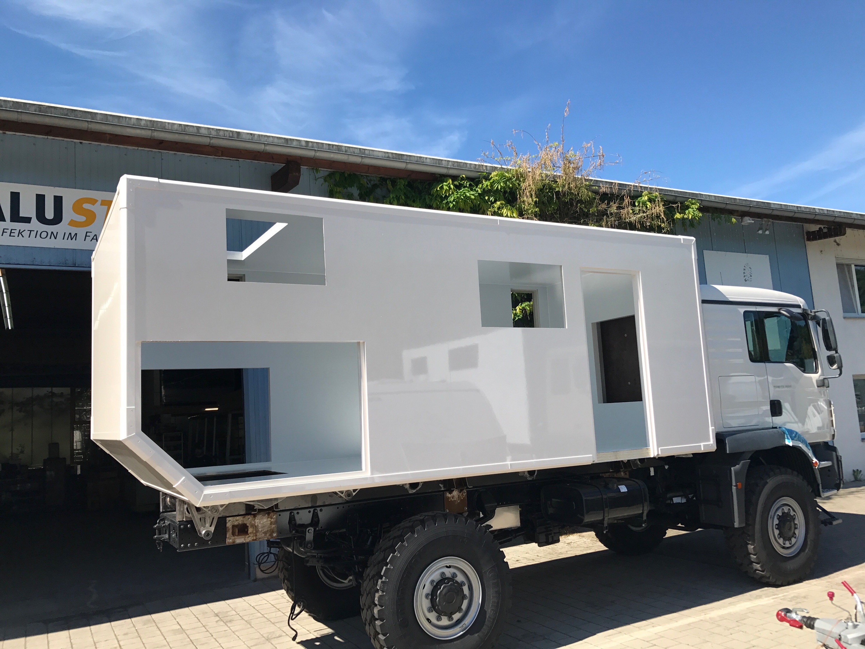

Hi Zusammen,
nach intensiver Auswahl, Planung und Initialem Bau der Kabine, hier ein erstes Bild von der frischvermählten Weissware.
Kabine ist 5,535x2.450x2200 über Deckschicht. Letztgenannte ist insgesamt 3,2mm bei einer Gesamtwandstärke von 81mm.
Ergänzt wird die Kabine durch KCT Fenster, einer großen Dachhaube, Durchstieg.... Weitere Ausstattung ist im entstehen bzw. in Planung.
Der Zwischenrahmen wird hydraulisch verstellbar sein um Schräglagen ausgleichen zu können - mal sehen ob es in der Praxis wirklich was taugt... :blush:
Das Projekt wird mit der Fa. Alustar umgesetzt.

Sieht sehr stimmig aus! Wie groß ist denn der Radstand?

Radstand ist 4,20m Basis ist TGM 13.290 BB mit 14er Bereifung

Sternwanderer hat geschrieben:Sieht sehr stimmig aus! Wie groß ist denn der Radstand?
Für mich sieht er mit dem großen Koffer überladen aus.
Der Radstand müsste größer sein.
Aber das ist natürlich Geschmackssache.
Dir Axel dennoch alles Gute und viel Spaß beim Aufbauen.

Re: Kabine Alu - erste Anprobe
#11 Beitrag von meggmann » 2017-06-20 15:55:30
... ich hätte da gerne mal eine Frage :joke:
Ist weder böse noch provokativ gemeint.
Die Schräge an der Kofferrückseite sieht ja stimmig aus - nur frage ich mich hier:
- Macht die den Koffer nicht deutlich teurer (Kantenzuschlag)?
- Für den Böschungswinkel scheint mir das hier nicht wirklich relevant, vielleicht wenige Grad die (glaube ich) eh keiner nutzen wird.
- Rein faktisch verliert man Stauraum.....
- Jede zusätzliche Kante ist ein potentieller Schwachpunkt.
Gruß, Marcel

#12 Beitrag von Womox » 2017-06-20 17:19:55
meggmann hat geschrieben:... ich hätte da gerne mal eine Frage :joke:
Gruß, Marcel
Einen exklusiven "Kantenzuschlag" gab es so nicht. Entscheidung war optischer Natur und tatsächlich noch ein paar Grad Böschungswinkel. Die Kanten sind strukturell extra verstärkt worden, da sollte nichts passieren.
Axel

#13 Beitrag von Womox » 2017-06-20 17:25:39
Chris_G300DT hat geschrieben:
Ich stimme Dir zu das die Länge Maximal ist. Technisch ging noch mehr aber das sieht dann noch unglücklicher aus. Ideal wären 5.30 gewesen aus Layoutgründen und geplantem Verbau der Akkus sind es dann 5.535 geworden.
Insofern der (für mich) beste Kompromiss aus Optik und Platz.

#14 Beitrag von meggmann » 2017-06-20 17:31:47
Die Schräge lässt ihn optisch ja kürzer/kompakter wirken - ich finde immer, dass man sich an Proportionen gewöhnt (schaut sich weg). Aber jeder cm Aufbaulänge ist ja auch Wohn- und Lebensraum - daher so lange wie es geht. Ich finde den Überhang - insbesondere durch die Schräge ok.
Ich wollte auch ursprünglich einen LAK I - hab aber keinen gefunden, hab dann einen LAK II auf 3,65 m gekürzt - die 35 cm mehr als beim Einser klingt irrelevant, sind aber 10 % mehr Innenraum.
Gruß, Marcel

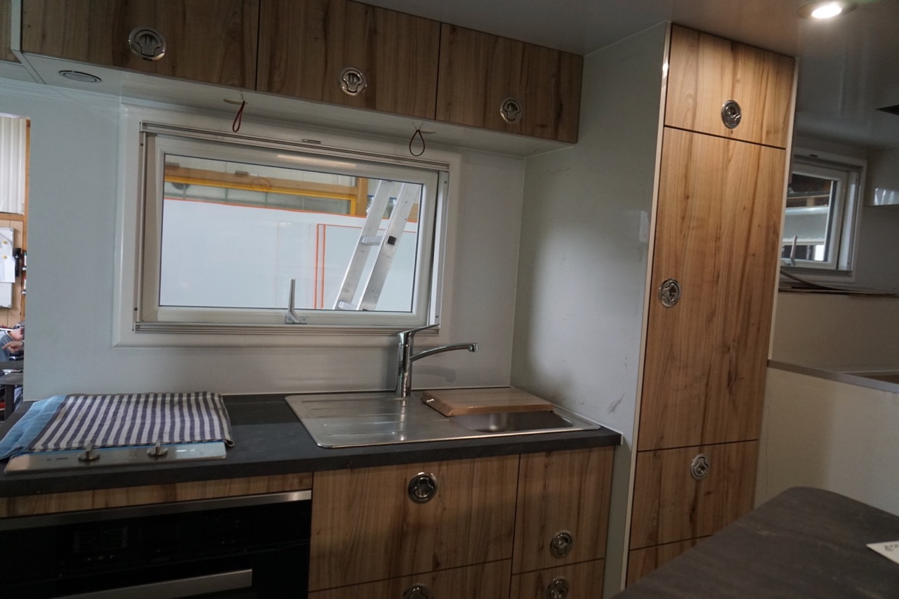

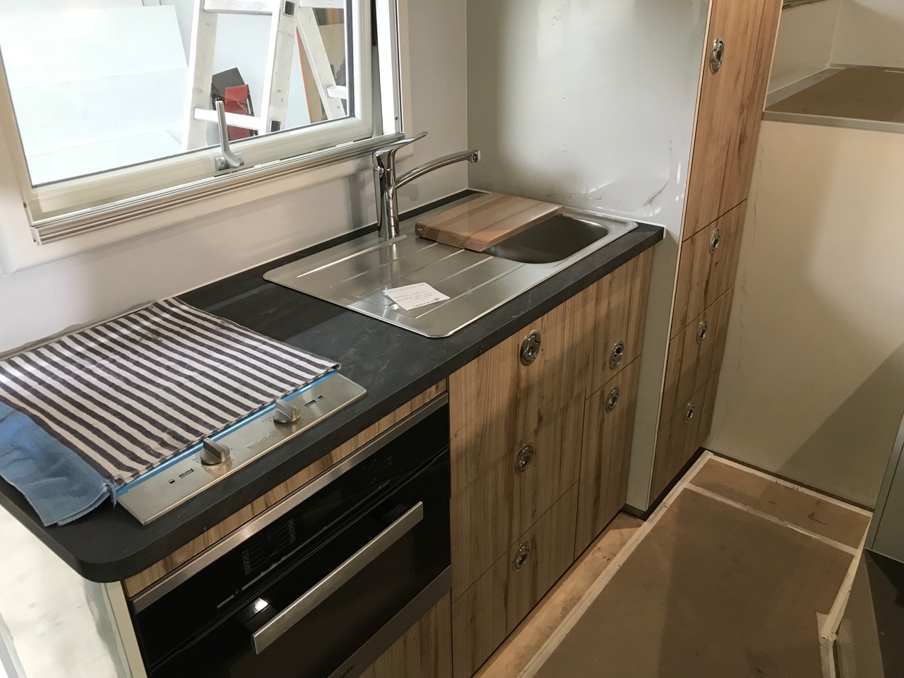

Hallo Zusammen,
nach längerem "Schweigen" mal ein kleines Update vom Küchenbereich...

#27 Beitrag von Womox » 2018-05-23 22:54:02
traveller hat geschrieben:
2018-05-23 14:00:31
Auch mir gefällt er sehr gut .
Axel wäre es möglich ein paar Bilder von dem hydraul. gelagerten Zwischenrahmen zu sehen .
Besten Gruß und weiterhin gutes gelingen
Günther
Mache ich am Wochenende...

#28 Beitrag von Womox » 2018-05-23 22:55:59
Apfeltom hat geschrieben:
2018-05-23 19:00:04
Die Holzober :cool: flächen kommen toll zur Geltung
Hold on :cool:
Thomas
Sieht aus wie Holz ist aber Resopal...

#29 Beitrag von Sequoya » 2018-05-23 23:32:44
Hey Womox,
darf ich fragen, woher deine Verschlüsse sind?
Pitmaster
Beiträge: 992
Wohnort: Westerwald
#30 Beitrag von Pitmaster » 2018-05-24 1:00:19
Die sehen aus wie die hier.
https://www.southco.com/de-de/m1-fp
Guido
