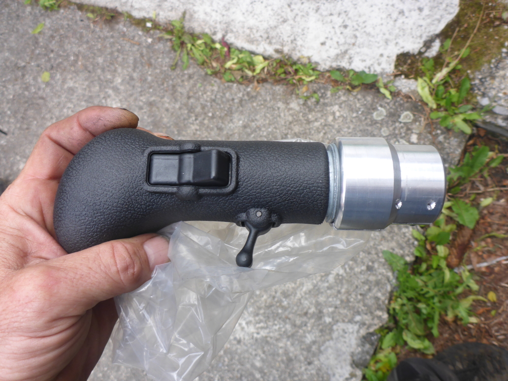

Um den neuen Schaltknauf auf die alte Schalstange montieren zu können gibt es einen Adapterkragen, ähnlich wie beim Kurzhauber aber doch wieder ganz anders. Fremdmitwirkung eingeschlossen.
Sieht dann eingebaut so aus

Mal wieder Respekt! Sieht echt gut gemacht aus! Ein Foto von der Gelenkwellenkupplung (wenn möglich) würde mich noch interessieren...
Eine Frage noch: wieso hat der neue Schaltknauf zwei Schaltventile? Das 12-Gang hat doch nur Split- und keine Gruppenschaltung? Oder ist das ein 3+3x2 Getriebe?

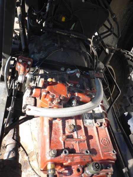

Das S5 ist anders angesteuert als das S6, daher ist die Fernschaltung anders aufgebaut:
S5 mit Ansteuerung von oben
Ansteuerung S5
Ansteuerung S5

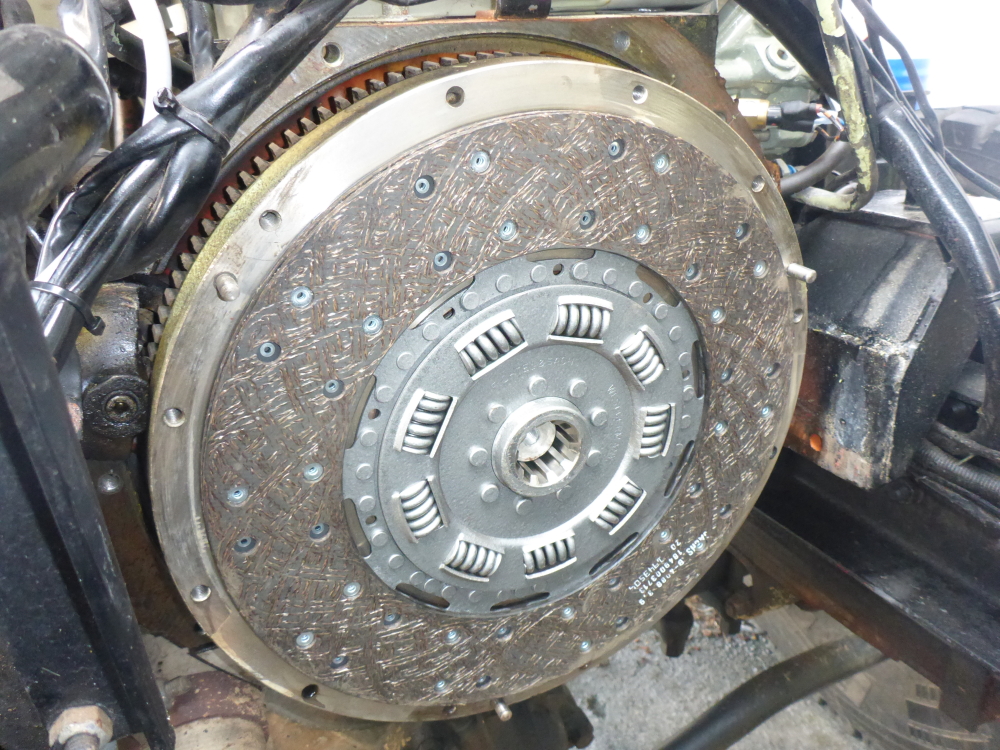

Das original Getriebe lässt sich ohne all zu großen Aufwand nach oben herausnehmen. Wenn man schon mal dabei ist kann man jetzt Mitnehmerscheibe und Ausrücklager erneuern.
Mitnehmerscheibe
Mitnehmerscheibe

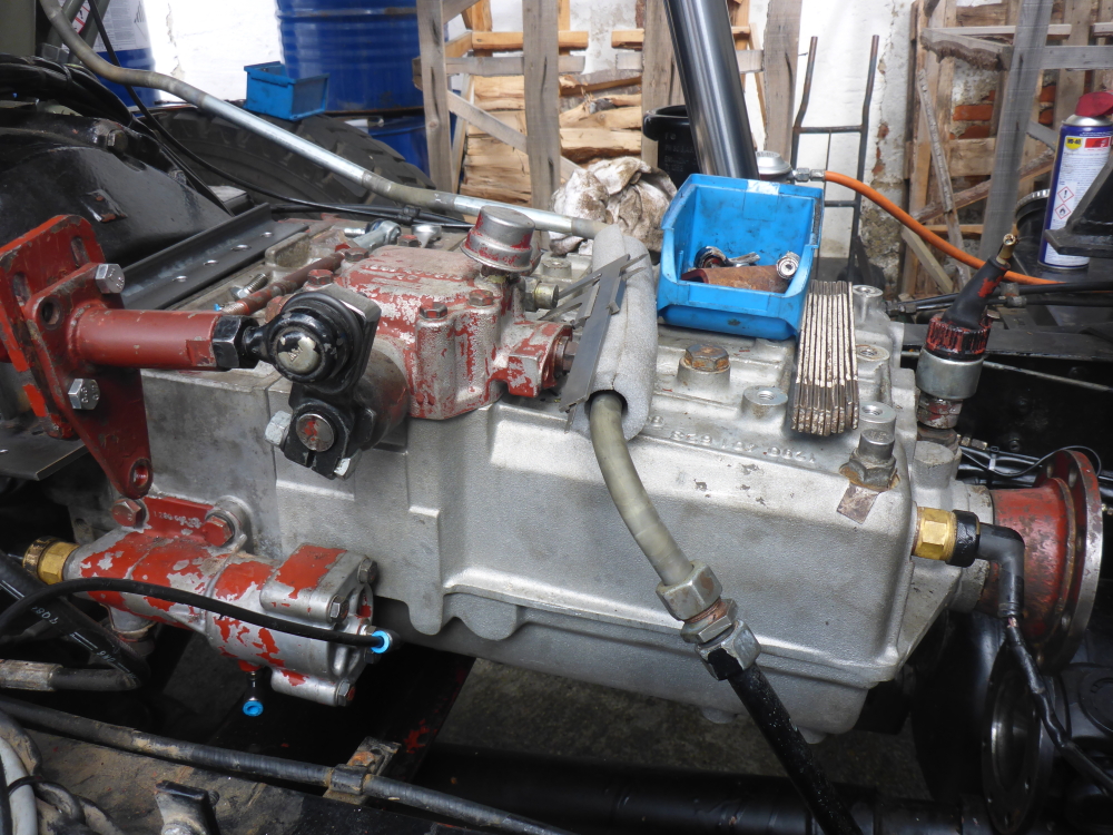

Damit die Schalterei auch mit dem neuen Getriebe funktioniert, muss eine neue Momentstütze an das Getriebe gebaut werden und das Gestänge der Fernschaltung angepasst werden. Wie so häufig steckt hier der Teufel im Detail: Grundsätzlich passt das schon, aber die Fernschaltung so hin zu bekommen, dass die Gangassen und die Schaltwege dann auch passen ist etwas tricky.
Getriebe mit Momentstütze und Fernschaltungsgestänge

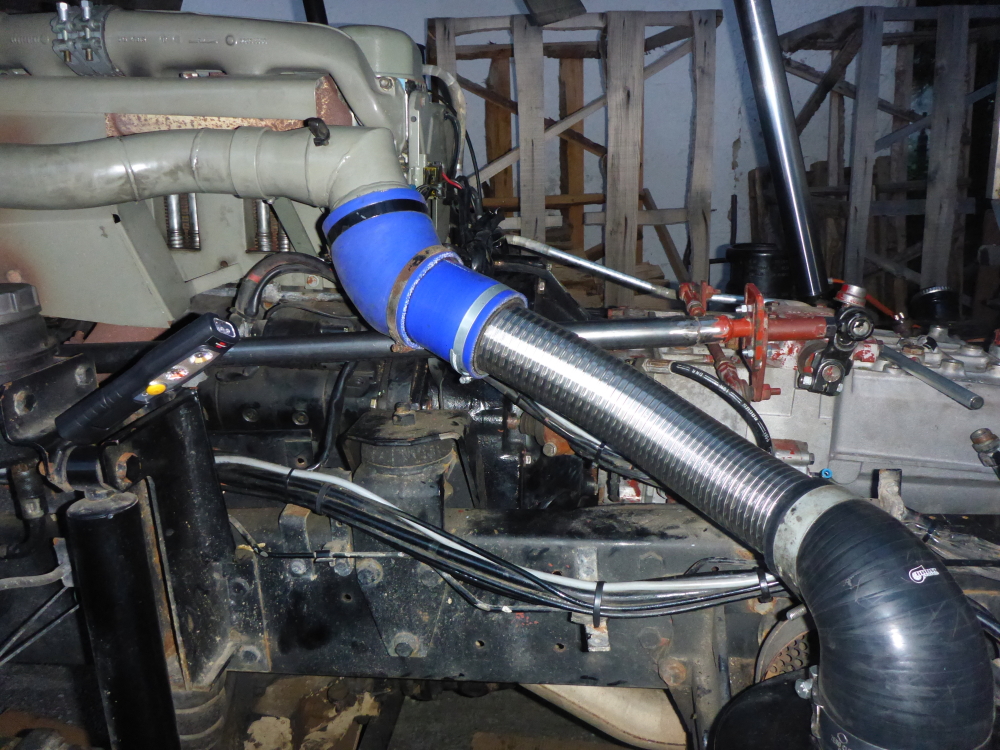

Die häufig diskutierte Problematik der kurzen Kardanwelle lässt sich mit dem Bau einer entsprechenden Welle auch erschlagen.

Hmm, überzeugt mich jetzt nicht wirklich.
Im Original (ab Werk) wird beim Baubullen mit einem Schalter am Knüppel Low oder High vorgewählt. Dadurch erhält das entsprechende Magnetventil sein Signal (elektrisch).
Der Schalter am Kupplungspedal ist lediglich für die Auslösung des ganzen zuständig. Also ob überhaupt Strom durch den Schalter im Schalthebel fließt und damit das Magnetventil schaltet.
Man ersetzt mit dem Rollenhebelventil ja lediglich den Schalter am Kupplungspedal.
Da sehe ich bei der Rollenhebelventil-Lösung mehr Nachteile als Vorteile.
Da diese Lösung hier allerdings regelmäßig so praktiziert wird, die Rückfrage wieso.
Vielleicht gibt es ja wirklich einen guten Grund.
Da die Elektrik in der originalen Verschaltung im geschützten Innenraum und lediglich 2 Stecker zu den Magnetventilen gehen, sehe ich hier keinen Vorteil in der o.g. Lösung.
Beiträge: 12926
Re: Getriebetausch 12-Gang Splitgetriebe Iveco/Magirus 80-16
#19 Beitrag von Mark86 » 2019-08-06 20:49:23
Bei der Lösung von Walther gibts kein Kabel im Schalthebel.
Der Schalthebel hat 2 Luftleitungen und n Luftventil.
Wenn ich dass richtig begriffen habe, schaltet man über den Schalthebelschalter Luft auf das Rollenventil am Kupplungspedal, was dann beim nächsten Kupplung durchtrampeln den Split schaltet.
Wenn man den Schalter wieder umlegt in die andere Richtung dann entlüftet er die Leitung, was beim nächsten trampeln des Kupplungspedals über das Rollenventil den Split entlüftet und rausnimmt.
Einfacher gehts wirklich nicht und ich mag einfache Dinge :)
