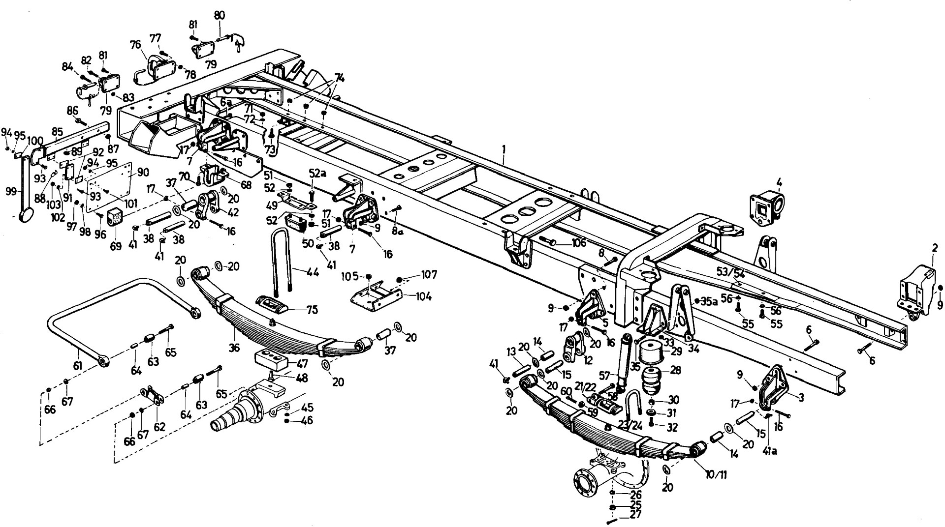

Hier einmal zwei Bilder von Explosionszeichnungen.
Die verdeutlichen die angesprochenen Elemente und Anordnungen.
Der Verteilergetriebekäfig ist ziemlich mittig angeordnet.
Bei mir ist der Rahmen an dieser Stelle noch um 50cm verlängert (hinter dem Verteilergetriebe).
Ich schau mir das heute Mittag noch mal genau an am Laster, aber das hintere Kofferlager scheint ja wirklich ganz weit hinten zu sein (direkt hinter dem hinteren Federlager).
Willi

ich bin grad nicht am richtigen Rechner, ich suche nachher mal weitere Fotos vom Rahmen raus.felix hat geschrieben: Der Beitrag von John schürt mir den Verdacht, das bei diesem Fahrzeug tragende Teile des Rahmens entfernt wurden. Wenn das stimmt, würde ich die Konstruktion ab Werk nicht mehr grundsätzlich in Frage stellen.
In den Fotos ist es nur ganz am Rande zu erkennen, was John beschreibt, aber es ist da: Eine dicke Versteifung unterm VTG, und hinten über der HA einen weiteren, breiten Lochstahl, allerdings diesmal an der unteren Hälfte des Rahmens angesetzt.
Im Bereich der vorderen Kofferauflager ist aber in der Tat (noch) nichts - schade, da wollten wir unseren "Keller" für die Standheizung hinsetzen.
volker

ja, erkenne es. Vermutlich wirken hier der gelochte, weiter oben montiere Querträger zusammen mit dem unter dem Rahmen befestigten Rammschutz fürs Vtg. Kann aber auch sein, dass der Rammschutz nicht relevant ist.
Willis Zeichnung ist hilfreich. Aber auf der ist die Aufbauten-Lagerung sehr nah am Querträger über dem Vtg eingezeichnet. Auf deinen Fotos ist da Recht viel Abstand. Sind das unterschiedliche Radstände?
Den Keller im Rahmen kannst du eventuell dennoch nutzen, bau einfach, ähnlich wie beim Getriebe, einen nach unten gekröpften Querträger ein.
