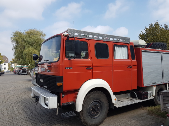

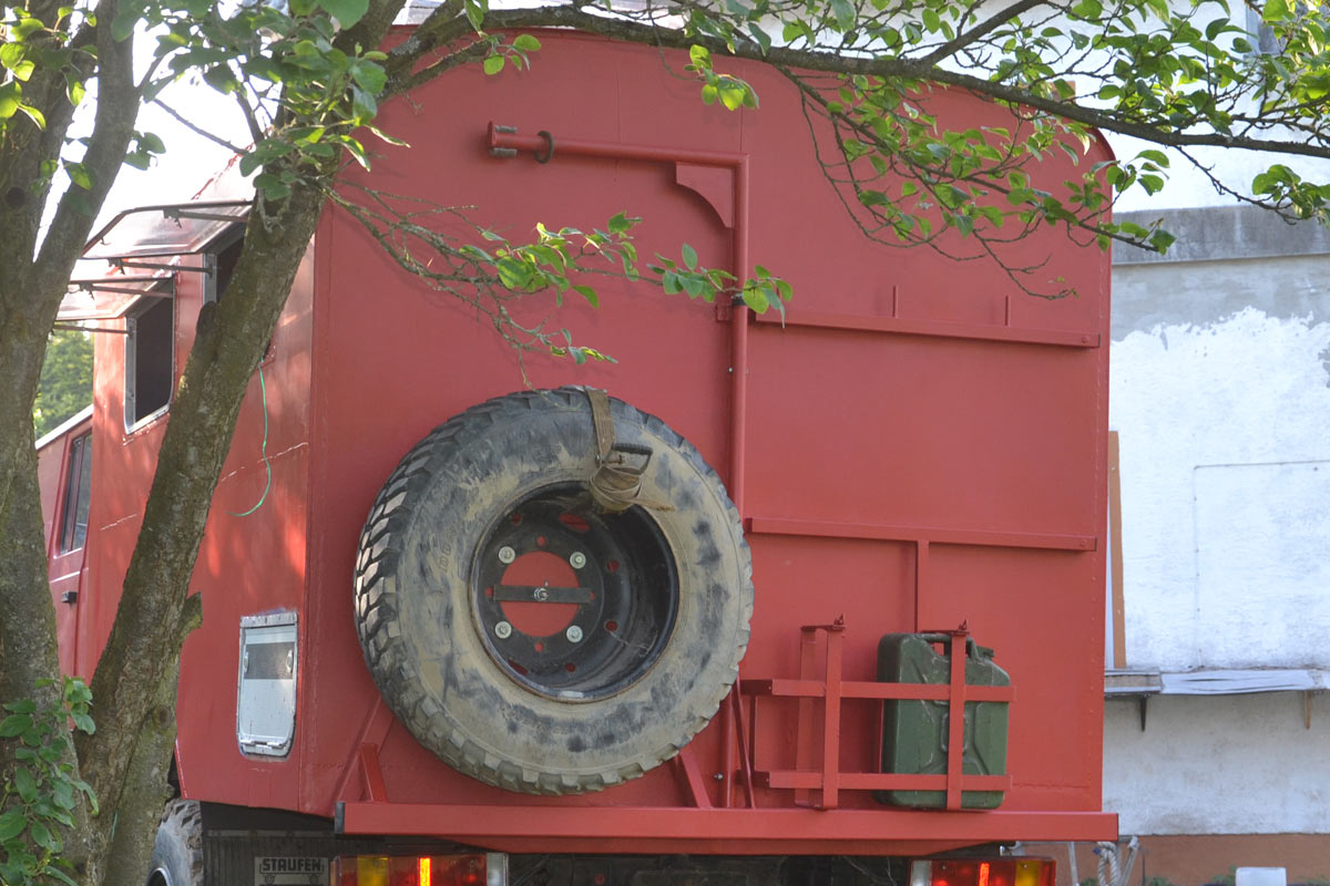

- Hab ne Heckaufnahme für das Rad gebastelt - gefällt mir aber nicht und wird derzeit nicht genutzt (traue dem Frieden nicht so ganz).
- An der Originalstelle wird es etwas zu eng Richtung Boden (selbst bei nur 335/80R20).
- Hatte schon mal ans Doka-Dach gedacht (hintere Hälfte ist ja eben) und der LAK ist eh etwas höher und ich bleibe insgesamt unter 3,2 m. Von dem Gedanken Dachträger bin ich aber weg, die Überlegungen gehen eher in Richtung Platte draufschrauben/kleben und Ersatzrad dorthin - nach oben geht's dann mit Flaschenzug. Scheint mir Momentan die beste Stelle habe mir aber noch nicht die Dachkonstruktion angeschaut. Da die Doka ursprünglich für 12 Leute gebaut wurde und heute nur noch 9 zugelassen sind, sollten die 225 kg fehlende Menschen (3x75 kg) als Ersatzrad "tragbar" sein.

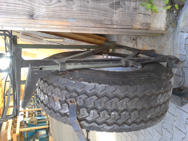

Hallo Kai
Bei mir stellte sich diese Frage auch. Ich habe vieles probiert und bin immer wieder auf drängte sich die Fahrzeugfront auf.
Also habe ich eine sehr stabile Halterung für in die Abschleppvorrichtung gebaut. Zusätzlich mit einer Kette gesichert.
Morgan

#9 Beitrag von morgan » 2016-12-01 16:46:19
Hallo Marcel
Diesen Sommer war ich in Italien unterwegs, die Temperatur vollkommen unauffällig, bei einem Reisegewicht von 6 Tonnen.
Gruss Morgan

Das Dach der Doka ist aber im hinteren Bereich eben und vorne gewölbt. Mein 335/80R20 Rad wiegt knapp 100 kg - das ist dem Hydraulikzylinder recht egal. Und wie schon oben geschrieben ist die Doka für deutlich höhere Lasten gebaut - auch wenn diese 70 cm tiefer sitzen würden (bezieht sich aufs Fahren).
Mich würde beim Rad vorne vorgebaut schon stören, dass man nicht mehr so ohne weiteres an den Ölpeilstab käme....

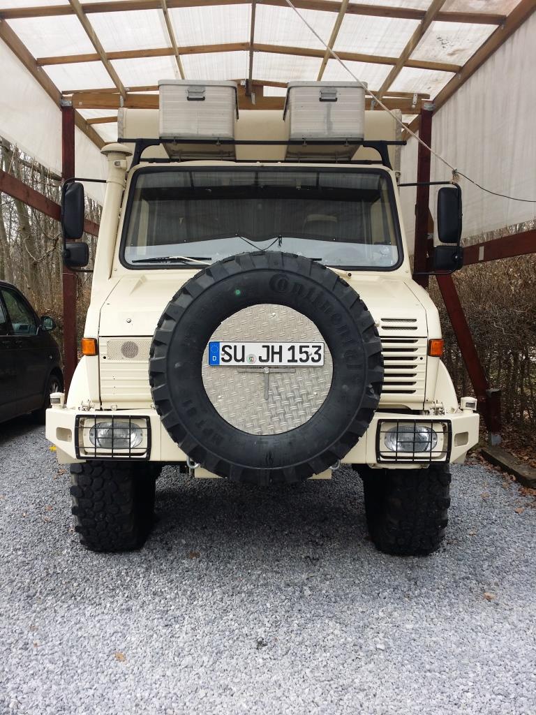

Auch ich habe für meinen Unimog lange nach einer für mich optimalen Lösung gesucht. Um auch allein, ohne Zusatzkonstruktionen für einen gewichtsträchtigen Kran, sei es auf dem Dach oder am Heck, einen 130 kg schweren Radwechsel durchführen zu können, blieb letztlich nur die Frontanbaulösung übrig. Da meistens sowieso die Hecklastigkeit gegeben ist, kam mir dieses auch noch entgegen. Das Ersatzrad ist so hoch angeordnet, dass keine Einschränkungen bei der Bodenfreiheit gegeben ist. Allerdings ist der Böschungswinkel kleiner. Aber da muss es schon ein Extremgelände mit sehr starkem Gefälle oder Steigung sein, um hier Probleme zu bekommen.
Ich habe das Projekt im Vorfeld mit dem TÜV besprochen. Es gibt bestimmte (Blickwinkel-)Bedingungen, die bei der Sicht nach vorne gewährleistet sein müssen. Nachdem ich das Vorhaben praktisch umgesetzt hatte, gab es eine entsprechende TÜV-Eintragung. Unter Verwendung der ja immer mitgeführten Sandbleche kann ich über den Bau einer schrägen Rampe den Radwechsel sehr gut alleine durchführen.

Der Mog ist tendenziell vielleicht etwas Hecklastig, beim 90-16 muss man möglichst viel hinter die Hinterachse packen, weil die zum einen viel zu gering belastet wird (insbesondere wenn man echt unter 7,5 t bleibt) und zum anderen hat der 90-16 keinen ALB an der Hinterachse und neigt eh schon zum Überbremsen

ich hab noch einen Heckträger mit Winde von nem TRM 2000.
Steht auch in den Angeboten.
Bei mir ist der Überhang leider zu groß, sonst hätte ich den Reifen lieber hinten anstatt aufs Dach gepackt.
Gruß Floh

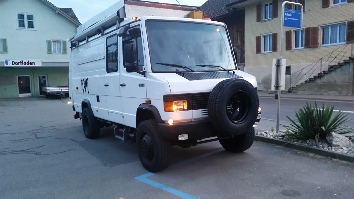

Nabend,
habe auch hin und her überlegt. Wenn mein neuer Koffer im Februar drauf ist dann kommt es auch auf den Dachträger auf die Doka. Bleibe dann knapp unter 3,20m.
MFG Jens

Sieht vorne wie 365/80R20 aus oder täuscht das?
