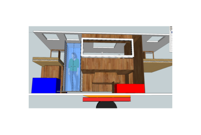

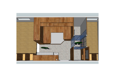

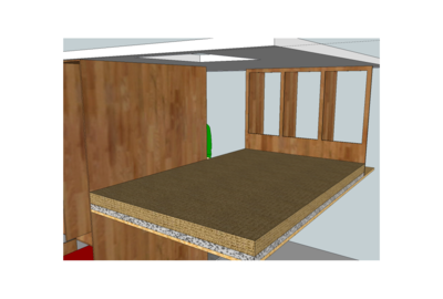

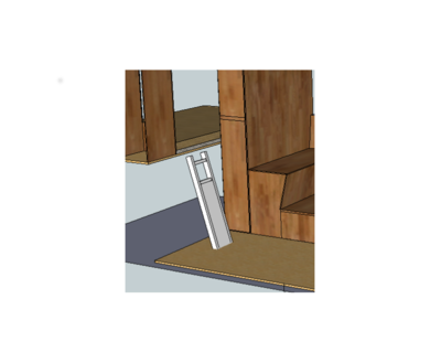

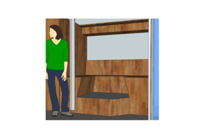

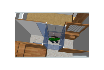

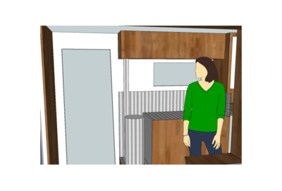

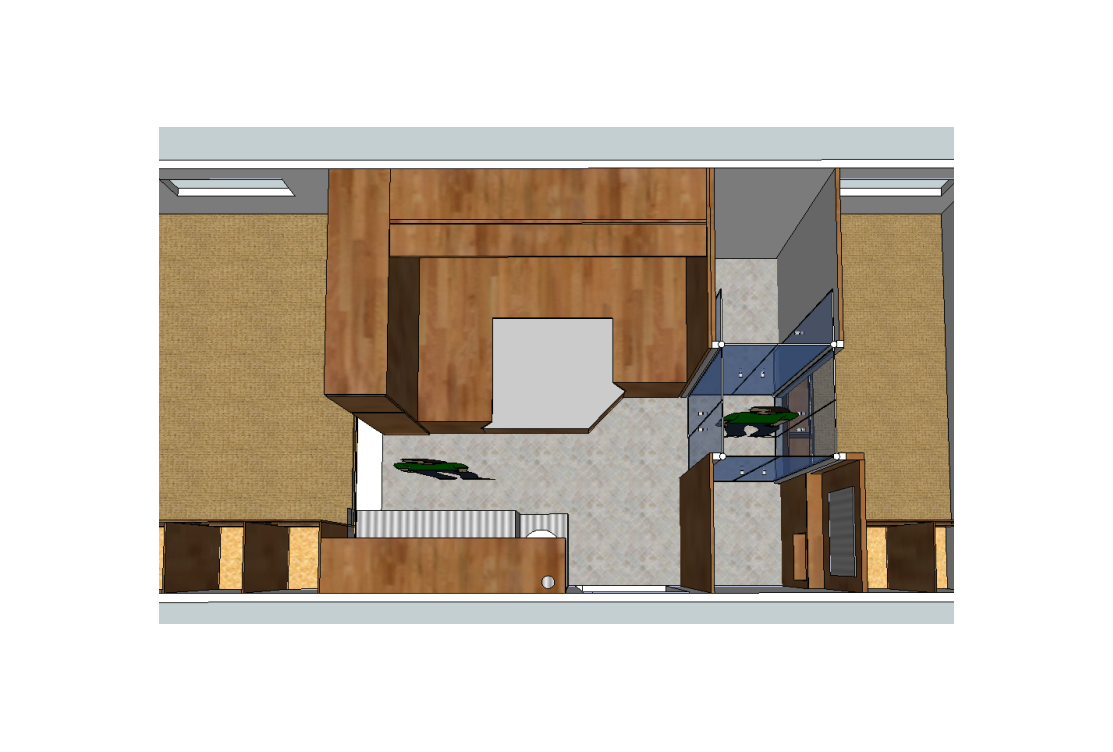

Liebe Gemeinde,
hier ist nun mein 2. Entwurf für einen Koffer auf meinem MB 1117 mit Fernfahrerkabine
Bitte um Kommentare. Hier war mein erster Entwurf http://www.allrad-lkw-gemeinschaft.de/p ... 35&t=52795, der von vielen als zu eng und unpraktisch beschrieben wurde. Insbesondere gegen das Klappbett oberhalb des Festbettes geb es viele Stimmen.
Wichtig für uns waren 2 getrennte feste Betten. das haben wir nun im 2. Entwurf umgesetzt
Leider hats mir die Reihenfolge der Bilder umgedreht, aber das bekommt Ihr schon hin.
Wer den Kleiderschrank sucht, der ist unter dem kleinen Bett, hab dafür nun kein Bild gemacht. Der Abwassertank kommt als isolierter Tank mit Frostwächter ins Fahrgestell.

- Technik:
Kein Radkasten, Rahmen baut hoch genug, kleiner Zwischenboden in der Mitte zur Verteilung aller Leitungen und absenken der Duschwanne, links unter kleinem Bett Frischwasser (blau) unter Sitzgruppe Batterieblock. Nicht eingezeichnet linke Hälfte Sitzgruppe alle Wasser und Heizungsinstallationen.
- Kritische Stelle. Zwei Duschschwingtürensets. Die eine schließt die Dusche (links) ab. Kann nach innen (in die Dusche) aber auch nach außen geschwenkt und eingerastet werden. Klo rechts ebenfalls mit Duschschwingtür verschlossen, kann nur in den Gang geöffnet werden, dann ergibt das zusammen mit den offen Duschtüren einen durchgehenden Raum von Außenwand bis Außenwand. Reals sind es nur 4 Türen, eingezeichnet hab ich alle möglichen Positionen (also 10 Türen).

... bitte, Du wolltest es so ...
... die Betten sind "Höhlen" ... nur 1 Fenster pro Bett, ich würd verrückt werden ... ich will in alle Richtungen gucken können ... aber jeder wie er will ... hast Du schon mal in so einer Höhle geppennt? ... Querlüftung geht dort auch nicht ...
... viele Löcher im Dach ... jedes Loch im Dach wird erfahrungsgemäss irgendwann undicht ... ausserdem nehmen Sie Platz für Polarzellen weg ...
... grosses Fenster am Sitzplatz ist gut, das wurde bei mir irgendwie unterschlagen ... kleineres bei der Küche ist auch o.k., das muss lüften können, rausgucken muss man dort weniger können ... von daher: thumps up für den Mittelteil ...

Hallo Axl,
Tip zum Thema Zwischenboden:
Habe bei mir auch einen Zwischenboden drin ca. 50 cm Breit, ca. 19 cm Hoch und ca. 350 cm Lang
Ergebnis: etwas zu klein geraten
Nächstes mal würde ich viel mehr Platz einplanen - habe die "paar" Leitungen und den nötigen Platzbedarf deutlich unterschätzt
Blaue Schwenktüren:
meiner Meinung nach - ambitioniert aber machbar
Hochbetten (Särge):
Hab auch ein Querbett ohne Fenster: 60cm Hoch, 80cm Breit, 210cm Lang - Testschläferin hatte am frühen morgen dann Sauerstoffmangel bzw. Schnappatmung
Hatten vergessen die Fenster aufzumachen
Hoffe der bzw. die Mitfahrer/innen sind gelenkig genug um ins Bett zu krabbeln

das Schwingtüren-Karree würde mich vermutlich nach 5min wahnsinnig machen. Problematisch stelle ich mir auch nach innen öffnende Türen in kleine Räume vor, wenn man da rein will und dann die Türen unter akrobatischen Verrenkungen wieder zu machen muss. (Schwenkradius Türen vs. Person vs. Kloschüssel).
Dusche und Klo in getrennten Räumen und dann noch einen kleinen Flur dazwischen halte ich für verschwenderischen Luxus. Es gibt doch mittlerweile ganz brauchbare Klo-in-der-Dusche-Lösungen. Ein Verzicht auf den separaten Duschraum brächte locker 2m³ eingespartes Raumvolumen (für z.B. von außen zugänglicher Stauraum für 2-3 Fahrräder). Meine erste Duschzelle wurde nur probeweise zum Duschen verwendet, dann nur noch als Stauraum für alles Mögliche (bis hin zum kompletten Gepäck offroadunerfahrener Enduristen der Reisegruppe für den Rest der Tour). Beim nächsten Umbau flog sie dann konsequenterweise wieder raus, bislang hat die Aussendusche, Katzenwäsche und ein gelegentlicher Campingplatz- oder Schwimmbadbesuch alle Duschbedürfnisse befriedigen können. Eine komfortable gern genutzte Duschkabine bedeutet automatisch auch einen hohen Wasserverbrauch.
Ich bin froh an unserer Schiebetür (aus 6mm PVC-Schaumplatte - steif aber federleicht), die parallel zu einer Schrankrückwand verschwindet und Wohnraum von Nassraum trennt.

Hallo Jungs,
Danke für Eure Kommentare,
ja es sind Schlafhöhlen, wir schlafen aber jetzt auch so und finden es ok. Wir haben ein Oberlicht und ein Seitenfenster zum Lüften. das hat bisher immer gereicht. wenn nicht, kann ich später nochmal einen Ventilator nachrüsten. Einstieg Bett ist tatsächlich hoch, daher haben wir eine Leiter vorgesehen, die tagsüber unter das Bett geschoben wird (s. Bild).
Wir wollten auf jeden Fall Klo und Dusche getrennt halten, da wir - wenn wir beruflich auf Reisen sind - uns dann morgens zeitgleich fertigmachen können. der eine duscht, der andere hat Waschbecken und Klo.
Ja Außendusche gerne, leider fahren wir das ganze Jahr, da ist es draußen nicht jeden Tag gemütlich. Käme ich mit einer Außendusche aus, würde ich mir wahrscheinlich einen Bully kaufen (bitte jetzt nicht steinigen)
Die Schwingtüren waren das kleinste Übel. Nach innen gehen nur die Duschtüren auf, falls die naß werden macht es wenig Sinn sie nach außen zu öffnen. Wesentlich schlimmer sind Türen in einer Breite, da kommt man nicht dran vorbei.... An diversen Modellen ausprobiert. Die Türen sind übrigens nicht blau, es sind Glastüren mit satinierter Oberfläche.....
Ja ja die Leitungen..... das werden immer mehr als man denkt. ursprünglich wollte ich gar keinen Zwischenboden, aber dann wären die Leitungen überall gewesen. Nun kann ich sternförmig in Tunneln von der Sitzecke unter den Boden verteilen.. Strom geht - wo möglich und sinnvoll - durch die Oberschränke

2,07 Höhe inkl. Unterboden oder ohne den? Wenn der Unterboden vom Innenraum abgeht, wird es arg eng
Ich bin nur 1,87 aber mich nerven so niedrige Koffer mit 1,90 oder so enorm.
Denk daran, wenn Du verkaufen willst, muss der Koffer Platz haben. Lieber ein bisschen höher bauen und dafür Raum zum Wohlfühlen haben
Doppelbett scheint mir zu weit oben, wir haben das gerade erst geändert (siehe meine Signatur) und das war enorm wichtig sonst gibt es Erstickunsanfälle
Und die Kindersärge würde ich auch nicht so planen - auch ne Frage, wie lange brauchst Du die noch? Obwohl das cool ist, so Stauräume zu haben
Unten am Bett die Staufächer lassen hoffentlich Raum für die Füsse, nichts schlimmer als ein Bett, das kürzer als 2,20 ist!
Wenn Ihr mit mehreren Leuten fahrt, ist ein Kleiderschrank unter dem Bett Mist, wer will sich immer Bücken, wenn er ne Jacke rausnehmen will?
Der Einstieg ins Doppelbett scheint nur 60 cm breit zu sein, muss man da seitlich reinklettern? - und wo kommen die Leitern für die Betten hin?

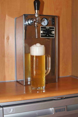

Bierzapfanlage finde ich ja witzig, aber völligen Unfug. Wie lange hält Dein Bier? Musst Du selber wissen, aber schüttelt sich das nicht schaal, wenn Du fährst? Wird das immer leer?
Und Dein Kühlschrank am Boden? Mich nervt das Rumkriechen dort. Meistens macht das meine Frau, aber in den Monaten wo ich alleine unterwegs war, hätte ich ihn mir oben gewünscht. Auf Mehrheitsentscheidung meiner Frau haben wir das nicht geändert, aber sonst taucht das nicht!

2,40 Innenmass stimmt wohl auch nur, wenn Deine Isolierung Mini ist
Bei 5-6 cm Isolierung sind das bei max Fahrzeugsbreite von 2,45 dann 2,35 oder weniger

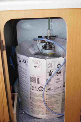

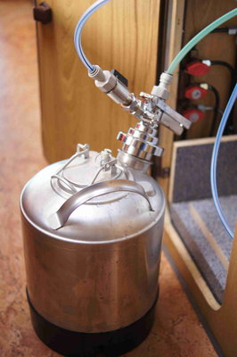

Hallo Jungs,
mein Lieblingsthema Bier im Womo, hab auch gleich mal den Titel erweitert. Ich hab im Augenblick das Systemn Keykeg http://www.keykeg.com verbaut. Es ist ein leichtes Plastikfaß mit einem Innenbeutel in dem das Bier ist. Zwischen Innenbeutel und Faß kommt Druckluft. Also keine Kohlensäure notwendig. Das macht alles verhältnißmäßig leicht. ist von mir WoMo erprobt (frisches Faßbier in Marocco ;-)). Hält 3 Monate trotz 20.000 km geschockel. anbei einige Bilder. Einzig nen ordentlichen Wechselrichter braucht man. die Kühlung schluckt im Anlauf über 1000 W.
Ich hab noch nen eigenens Faßfüllventil, so daß ich in jeder Brauerei am Frischbiertank selber nachfüllen kann (sofern der Braumeister mitspielt) die Fäßer gibts aber auch bereits gefüllt.
Innenhöhe ist 2,00 m, 2 cm Boden 5 cm Kanäle. So komme ich auf 2,07 Innenhöhe.
Breite ist tatsächlich 2,40 plus 2 mal 50mm Außenwand macht 2,50. Paßt
Die Kindersärge sollen für erwachsene Mitmenschen sein ;-))) Die bleiben mir hoffentlich noch etwas.
Guter Hinweis mit dem Tieferlegen des Bettes, wenn ich tatsächlich später mal umbauen sollte da muß ich die Schränke entsprechend bereits runterziehen.
Die leiter schieben wir unter die Bettkonstruktion, praktisch in die Garage rein.
Ja mit dem Bücken beim Kleiderschrank hast bestimmt recht, aber Jacken und son Gedöns hängt neben der Eingangstür an der Klowand.
Ja und Kühlschrank auf Augenhöhe hat was. Leider kein Platz. Irgendwann gehen auch beim 5m-Aufbau auch die cm aus. Wir haben uns zugunsten einer großzügigen Dusch/Klo Kombi entschieden. Wie oft muß ich an den Kühlschrank? Doch eigentlich nur zum Bierholen und das ist aus Arbeithöhe ;-)))))

Evtl. sollte man wissen, wozu das Fahrzeug hauptsächlich gebraucht wird. Dazu gab es Infos in früheren Beiträgen. Das mit dem Bier hat - soweit ich das verstanden habe - auch ein wenig mit dem Job zu tun.
Kühlschrank - da gibt es was mit einer Schublade. Das war neulich auch in irgendeiner Zeitschrift im Test eines Fahrzeuges beschrieben. Da scheint mit Bücken Schluss zu sein. Das wünsche ich mir jedenfalls manchmal für unseren Kühlschrank.

Moin Axl,
Dachfenster können sehr komfortabel sein.
Wenn die Sonne nicht scheint, wird es innen schön hell. Ausserdem kann man durch Dachöffnungen sehr gut lüften (Kamin-Effekt).
Aber: Wenn die Sonne scheint, wird es innen sehr schnell sehr warm. - Es wird schneller und mehr warm, als Du durch geöffnete Dachfenster wieder herunter kühlen kannst.
Mein Tip: Wenn Du keine Klimaanlage hast (wie im PKW), dann die Dachluken ganz oder teilweise nach Bedarf abschatten oder wie in Bussen gar nicht durchsichtig machen - und/oder ein paar weg lassen.
Beste Grüsse
Thomas
"Es ist egal ob Sie denken, dass etwas können oder ob Sie denken, dass Sie etwas nicht können. Sie werden recht behalten." Henry Ford
Re: Neuer Entwurf, Ring frei, Bierzapfen im WoMo
Hallo Thomas,
schwieriges Thema mit den Dachfenstern. Es spricht eigentlich sehr viel GEGEN Dachfenster.
Erstens die Kosten: Ich will Outboundfenster haben, da gräbt jedes Fenster ein weiteres Loch in die Kasse
Zweitens: Ein Loch im Dach wird irgendwann undicht (s. weiter oben)
Drittens: Ich verbaue mir die Dachfläche für Solar etc
Viertens: Sollen die Dachfenster bevorzuge Einstiege von ungebetenen Gästen sein und
Fünftens: Ich hole mir nicht nur die Sonne, sondern auch die Wärme in die Bude
ABER
mein jetziger war ohne viele Dachfenster und es ist dann innen einfach nicht hell. Und tagsüber sich mit elektrischem Licht aufzuhalten fand ich doof.
Also habe ich große Dachfenseter hereingeschnitten und siehe da, der Wagen war von innen sehr viel freundlicher. Es sind die klassischen KU-Fenster mit einfach Rollo reingekommen. Das Verdunkelungsrollo hat bisher die Wärme draußen gelassen (Sizilien, Spanien Marocco)
Im Neuen dienen die Dachfenster in Dusche, Klo und den beiden Schlafabteilen zu Lüftungszwecken. Vielleicht greife ich hier Deinen Tip mit den Dachluken ohne Fenster auf.
Da wir nun China und Indien mit unserem Neuen ansteuern wollen, dürfte das Wärmeproblem von Außen nach Innen auch nur teilweise die Reise begleiten.
Im Extremfall hast Du recht, einfach von Außen zupappen.
Axl
PS
nix Klimaanlage, auch nicht im Fahrerhaus, wofür gibt es kurze Hosen und T.Shirts?
ABER
Axl
PS

Re: Neuer Entwurf, Ring frei frür Kommentare, Bierzapfen im
Hallo Axl,Axl hat geschrieben:Hallo Jungs,
Axl
bist Du sicher das Du mit dieser Breite keine zulassungstechnischen Probleme bekommst? Das geht normal nur bei Kühlfahrzeugen mit Extragenehmigung.
Kai
- Wilmaaa
- Beiträge: 20490
2,55m Breite ist m. W. erlaubt.
Liebe Gemeinde
Asche auf mein Haupt, Innenmaß 2350 plus 2 mal 45 mm Wand sind 2440 mm. 2,5 gingen auch und 2,55 ebenfalls.
Axl
Axl
Dusche kleiner, dafür bierzapfanlage
es bleibt spannend. Welche Wassermenge für frisch und Abwasser planst du? Bier unter Druck bleibt als Lebensmitte l ja lange frisch.
Hallo Lura,
ja in der Tat bleibts spannend. Jetzt mußten wir feststellen, daß beim großen Outboundfenster das Rollo von rechts nach links und nicht wie bei alle anderen Fenstern von oben nach unten geht. Damit ist es 5 cm breiter und mein Sitzeckenentwurf ist von 180 cm auf 185 cm gewachsen
. Also hier und da überall noch nen cm aus der Länge rausholen. In der Breite bin ich auch gewachsen, hier braucht der Kabinenbauer 120 mmm Fleisch oben bei dem Ausschnitt Dachluken bis zur Außenkante und nicht wie geplant 100 mm . Also auch hier 4 cm Breitenzunahme.... Also der Entwurf "atmet" noch ein bißchen. Daher passe ich die Tanks erst an, wenn die Kabine tatsächlich auf dem Fahrgestell steht. Geplant sind ca 400 l Frisch innenliegend und 200 l Abwasser (Grau und Schwarz zusammen nur ein Tank) unterm Fahrzeug isoliert mit Frostwächter. Wenn ich die Tanks bestelle, gebe ich exakte Liter hier an.
Der Vollständigkeit, die Bierpatrone liegt bei 20 oder 30 l
Axl
Axl

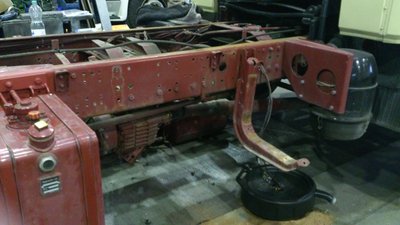

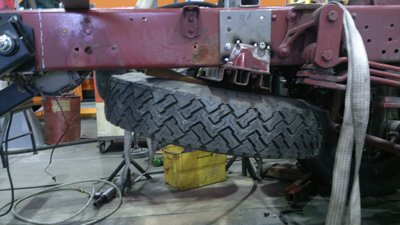

Arbeiten am Rahmen

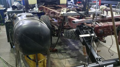

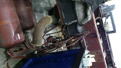

Liebe Gemeinde, es wird nun bitter ernst,
die Tanks sind ab, und der Unterfahrschutz schon dran. Es wird krass konkret.
Den serienmäßige Tank versetzen wir hinter das linke Hinterrad, der Reserveradhalter haben wir schräg gestellt, so daß später auch noch 365/80 drauf passen, das schränkt dann zwar den Böschungswinkel um 2 Grad ein, aber einen besseren Platz für den Reservereifen hab ich nicht gefunden. Hinten der klappbare Unterfahrschutz in den ich die Abschleppstange reinschiebe.
Noch unklar ist die Positionierung der Drucktanks für die Bremsen etc. Durch Seilwinde etc. ist der Platz im Rahmen etwas verbaut. Will aber auf jeden Fall noch einen ordentlichen zusätzlichen Tank irgendwo für den 4. Kreis mit einbauen, damit ich ordentlich Druckluft zum spielen hab und nicht nach einmal Luftpistole nutzen sofort wieder den Motor anmachen muß. Habt ihr nen Vorschlag wieviel Liter ich einbauen soll? Und nun erste Bilder.
Axl
Axl

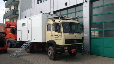

Hallo liebe Gemeinde,
das Projekt wird. Der Fahrzeugbauer ist fertig, die Box ist drauf, Druckluft und LKW Elektrik sind auf Vordermann, nun gehts ab zum Tankbauer.
neues Gewicht mit Batterien aber noch ohne Tanks und Innenausbau 7375 kg. Also hat Zwischenrahmen, diverse kleine Anbauten und Koffer mit Fenster, Klappen und Solar, Tropendach 2375 kg Gewicht.
Axl
Axl

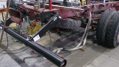

Hallo Axl,
Ein schöner Kofferaufbau - da wird meiner einfacher werden
ich bin auf der Such nach einem solchen hinteren Unterfahrschutz.
Wäre nett von Dir wenn Du mal was dazu schreiben könntest (Woher? Wie Teuer? Maße?...)
Falls Du das anderswo schon mal geschrieben hast möchte ich um den Link bitten...
DANKE und Grüße,
Liebe Gemeinde,
zunächst der Unterfahrschutz ist von WAP. ist nicht so teuer und der TÜV ist zufrieden:
hier einige Deails.
http://www.allrad-lkw-gemeinschaft.de/p ... 33&t=59360

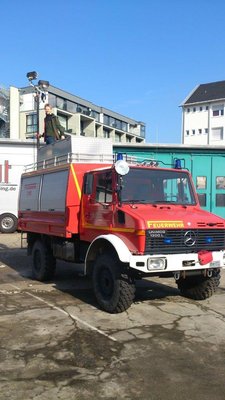

Südafrika,
ja ja. Ich geb es zu. Ich hab nicht nur den 814er und meinen 1117er, seit einigen Tagen gibts Zuwachs einen Unimog 1300 l RW1
und mit dem fahren wir 2016 auf die Getränkemesse in Südafrika
http://fdt-africa.com/
Der 1117er ist dann ja in China zur dortigen Biermesse....
