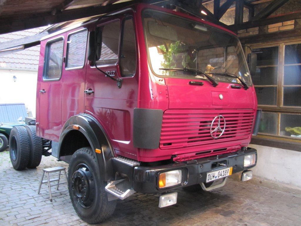

hallo,
eine frage an die 4x4 Womo Experten:
ich würde gerne auf einen Magirus FM192 mit Doka einen Bundeswehr GFK Shelter mit einer Länge von 4,25m setzen. Passt das oder ist der Überhang zu viel?

Kommt drauf an welche Doka der Magirus hat. Ich hab nen 4,20 Koffer auf der kurzen THW-Doka, das geht gerade noch so. Mit der langen FW-Doka hätte ich das nicht gemacht.
Gruß Alex!

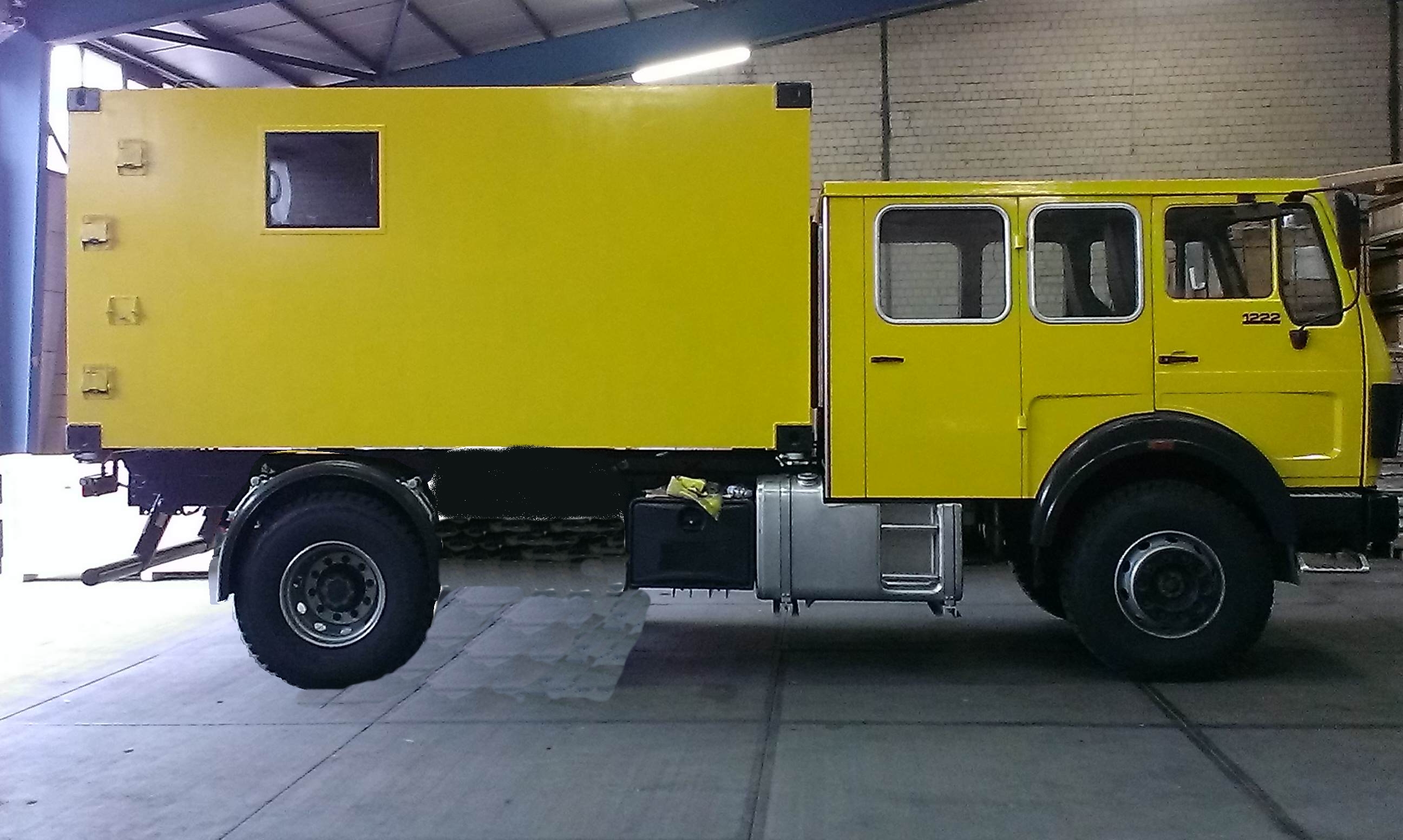

Re: 4,25m Shelter auf Doka, passt das?
Sehe ich auch so! Sieht so aus, als ob der Rahmen lang genug für eine Radstandsverlängerung wäre. Dann müsste man nix schweißen, sondern "nur" die Achse nach hinten versetzen und ne längere Welle einbauen.CU478 hat geschrieben:passt besser :-)
Wahrscheinlich hätte ich aber die lange Doka einfach vor den hinteren Türen abgeschnitten und eine "Xtra-Cab" daraus gebaut.
Wie ist eigentlich der Shelter gelagert?
Gruß...

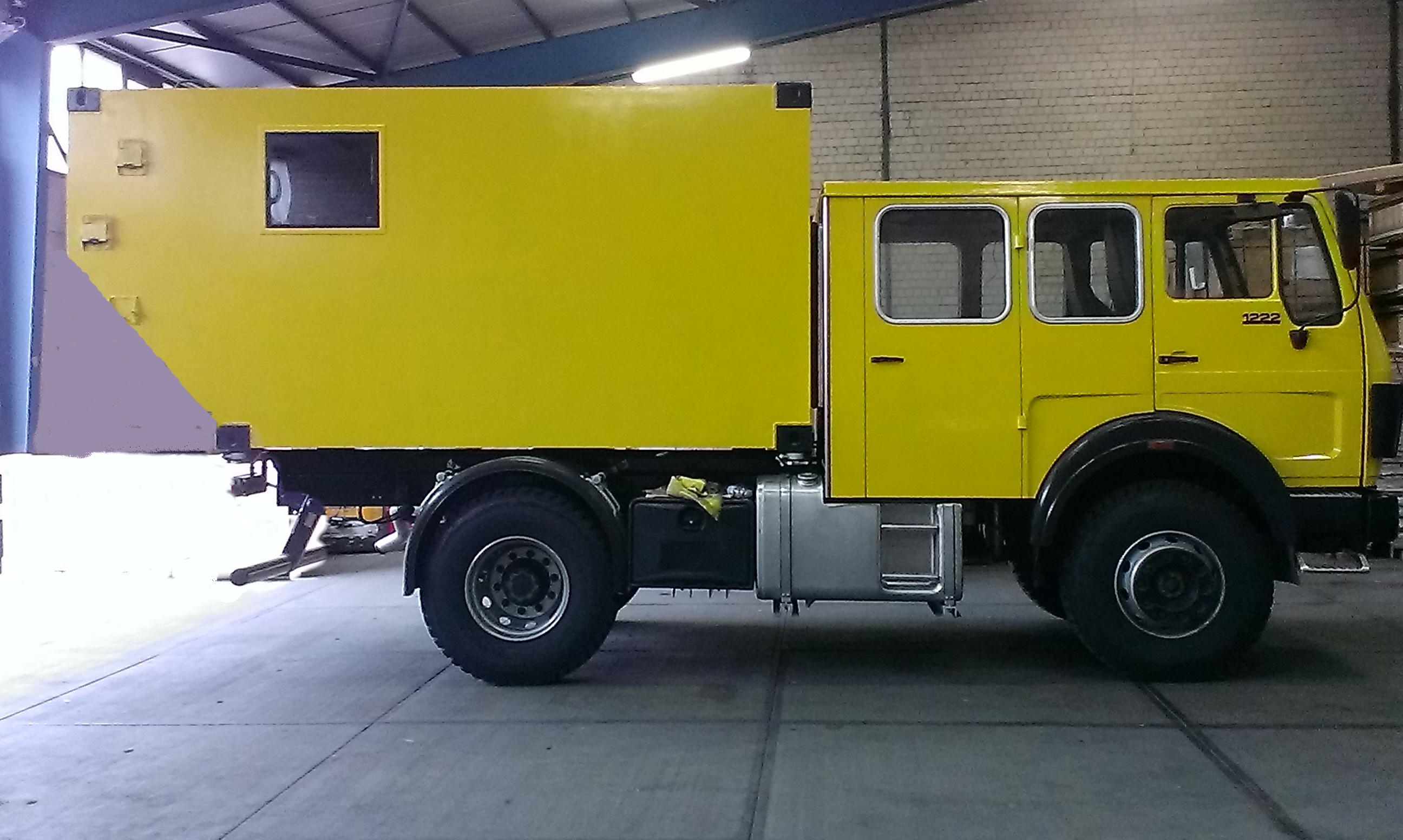

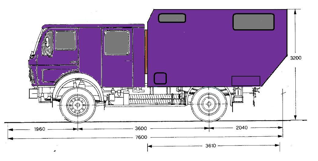

Sieht geil ausCU478 hat geschrieben:passt noch besser :-)
aber beim retuschieren warste quick and dirty
duck und wech
Henry
Zitat: Albert Einstein
Henry

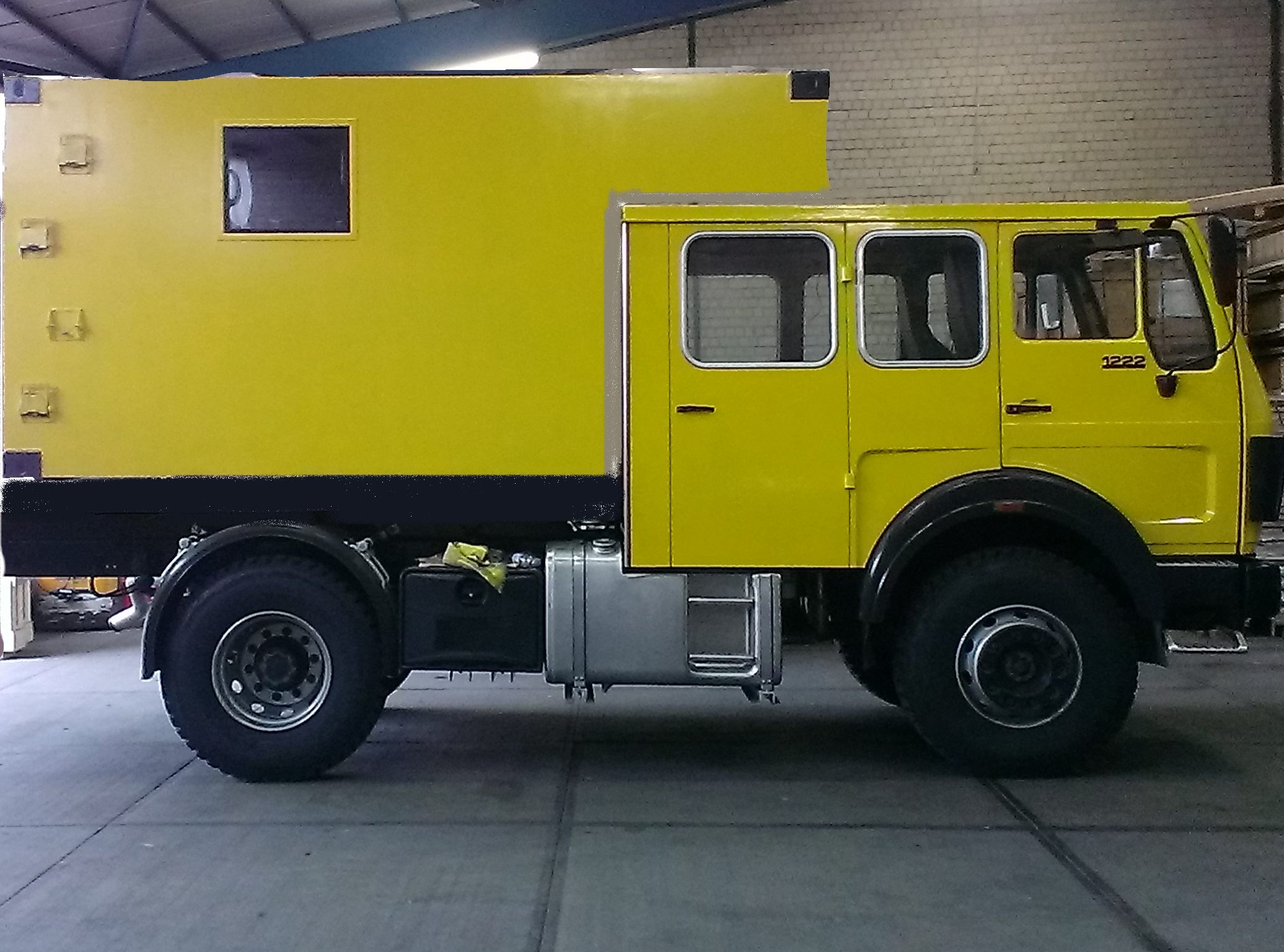

Du traust dich was :-) , nur nicht groß schreiben, oder ? :-)aber beim retuschieren warste quick and dirty
duck und wech
Es sollte keine Lebensaufgabe werden :-)
Mit meinem Uralt Program ist's mühsam, außerdem bin ich Spänemacher.
Aber zum Proportionen probieren langt es.
.... Schräg doch bitte mal einer mit dem Originalradstand das Heck an ...
..Im computer mein ich ...
Das sieht bestimmt auch gut aus..
DäddyHärry
- Beiträge: 3969
Nützt nix...
Der Anti-flipover-Stützradhalter für den Ampelstart-Wheelie wird weiterhin stören...
... und dann ein Schräghech dazu?
Nix für ungut, mir gefallen halt die Proportionen nicht wirklich..
Gruß Härry
Gruß Härry

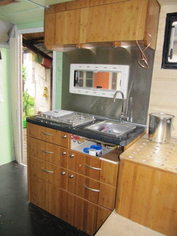

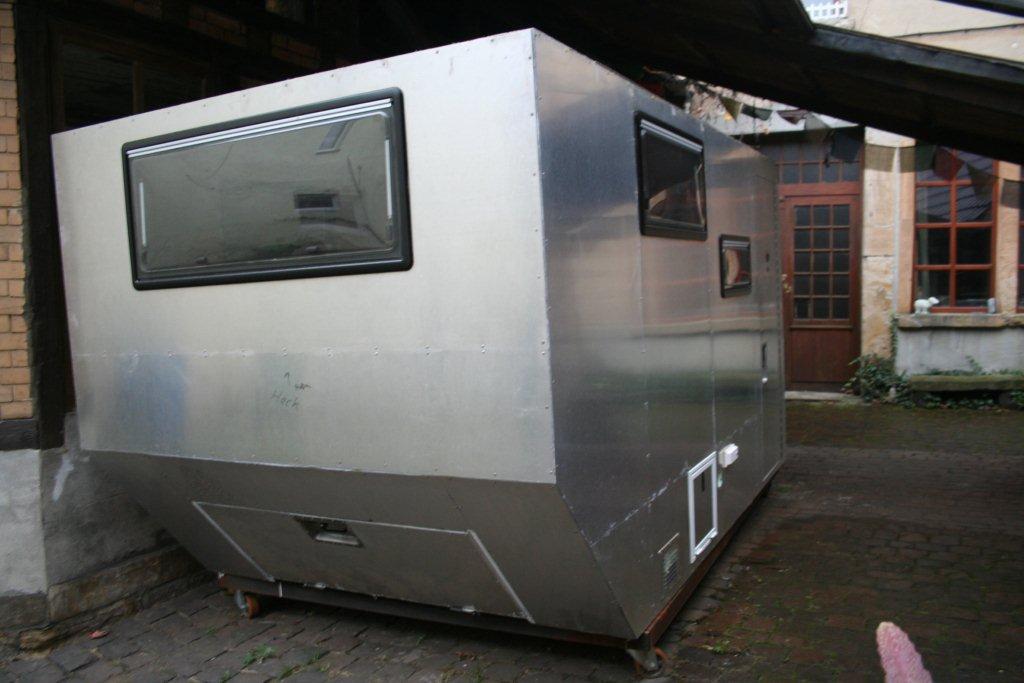

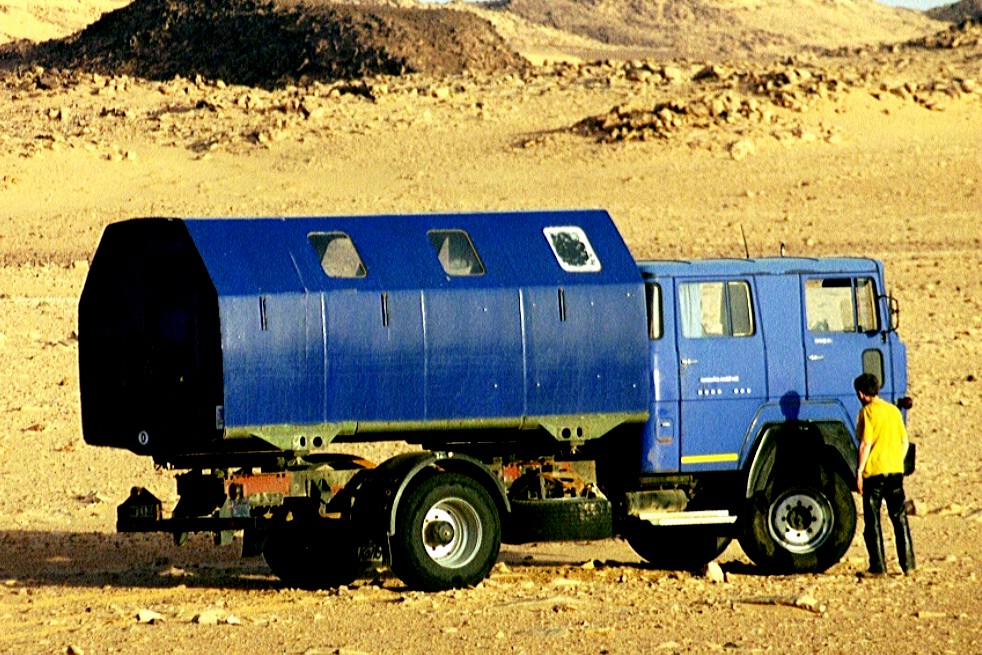

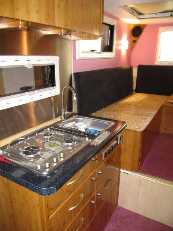

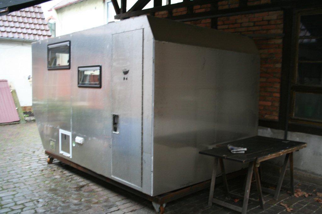

hier mal ein paar Fotos von meinem Projekt.
Meine Kiste ist 3,85 m lang und soll auf die1017er Doka. Ich denke mit der Heckschräge kommt das optisch und technisch ganz gut hin. Der Platz in der Kiste ist ausreichend - zumal in der DoKa nochmal ein 1,6m breites Doppelbett verbaut ist.
Die technische Zeichnung gibt nur die Länge an. Natürlich kommt die Kiste durch den Zwischenrahmen noch höher.
Armin
Armin
"When too perfect, lieber Gott böse."
Nam June Paik
Atmen alleine bedeutet noch nicht, daß man lebt, es zeigt nur, wer beerdigt werden darf und wer nicht...
sieht gut aus, deine Kiste ist aber auch 40cm kürzer.
Quick & dirty kann ich auch. Für mich muss das so aussehen. (wobei ich ohnehin keinen Laster ohne Haube fahren möchte)
Hm,
schräg find ich gar nicht so schlecht ...
Jetz bin ich nur noch auf Peters Kommentar gespannt ...
Ja, das stimmt. Ich würde mir da aber keinen Kopf machen. Einen Shelter zu kürzen und abzuschrägen ist zwar Arbeit, aber technisch machbar. Da muss nichts geschweißt werden. Sika und Niete und fertig. Einzig das Leergewicht des Shelters wäre mir zu hochCU478 hat geschrieben:sieht gut aus, deine Kiste ist aber auch 40cm kürzer.
Schräge wäre für mich jetzt keine Option. Lieber die Achse verschieben.

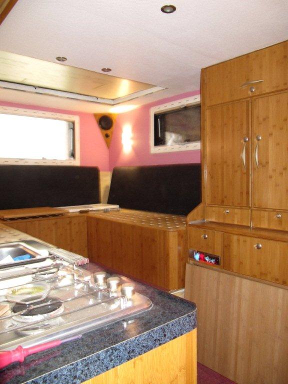

Optisch oder wegen dem Platz?CU478 hat geschrieben:Schräge wäre für mich jetzt keine Option. Lieber die Achse verschieben.
Wenn Du Dir meinen Innenausbau anschaust, siehst Du, dass ich durch die Schräge keinen Platz verliere. Unter dem Podest der Sitzecke ist sogar Platz für das Ersatzrad. Und der Böschungswinkel ist auch besser als im Original. Ich mußte den Rahmen hinten sogar kürzen, dass er nicht unter dem Koffer rausschaut
Nam June Paik
Marlo Morgan "Traumfänger"
Nam June Paik
Platz verliert man auf jeden Fall, eine abgeschnitte Ecke hat halt ein gewisses Volumen :-)
Ich denke mir halt, wenn ich schon eine bestimmte Fahrzeuglänge (oder auch Höhe) erreiche, dann will ich auch den möglichen Platz haben.
Schrägen machen zwar optisch gefälliger, aber kosten Volumen.
Das man mit einer intelligenten Raumaufteilung das wieder wettmachen kann steht außer Frage. Es gibt genung Beispiele, wo eine eckige Kiste so verbaut wurde, das man sich eingeengt fühlt wie ne Sardine in der Dose.
Böschungswinkel ist schön und gut, nützt aber auch nix wenn die Kiste durch Tanks und Staukästen zum Hängebauchschwein wird.
Aber jeder wie er mag, deine Lösung sieht gut aus und ist das, was du dir vorgestellt hast - also alles bestens!
Okay... habe meine Sitzecke halt zum Sitzen (oder auch Liegen) konzipiert. Ein Stehtisch fände ich irgenwie oversized?!!?
Da läuft man meist nicht sooo viel rum. Außer man will jeden Abend "Reise nach Jerusalem" spielen
Das ungenutzte Volumen über einer "normalen" Sitzecke würde ich aber ebenfalls als verlorenen Raum Bezeichnen.
Über Kopf braucht man nicht so viel Platz und ich bin kein Befürworter von Hängeschränken in Sitzecken. Da fliegt nur Unnützes drin rum, man stößt sich ständig daran den Kopf und es macht die Kiste zudem noch kopflastig
Hängeschränke hab ich gar keine verbaut. Ich mag einfach das Raumgefühl, wenn viel Platz ist.

Noch mal zum eigentlichen Thema.....
Hier bei den "Sichtungen" ist auch eine 170 er Doka mit langem Aufbau.
http://www.allrad-lkw-gemeinschaft.de/p ... 73#p491873
Passt gut finde ich
Passt gut finde ich

Mein 170er mit LAK:
Passte !
Bei dem Radstand der THW Fahrzeuge gerade noch an der 60% Grenze des Überhangs.
Passte !
