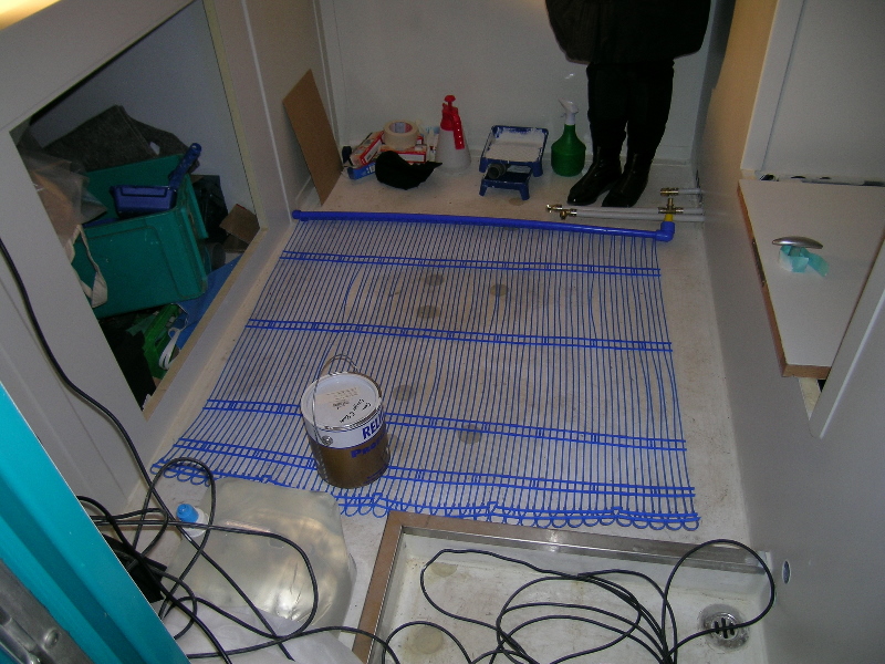

ich hab sowas eingebaut: http://www.beka-klima.de/kapillarrohrmatten-p.html
Das ist konkurrenzlos flach.
Befeuert wird das ganze mit einer Webasto ThermoTop. Allerdings brauchst Du einen Bypass, sonst verbrennst Du Dir die Zehen....
Richard

wow, das sieht sehr interessant aus. Ich gehe mal davon aus, dass dann auch solch Estrichähnliche Masse drüber kommt. Was nimmt man denn für den Womobereich? Wie hast du das gelöst?
Bypass? :eek: .....keine Ahnung wie das funktioniert, ich bin nämlich nur'n "Karosseriemensch" :angel: . Mein Kumpel aber, der ist Hezungsbauer, ja der wird mir das hoffentlich genauer erklären können.
Gruß, Micha
u1550
Beiträge: 276
Registriert: 2007-10-27 20:54:57
Re: Fussbodenheizung
#12 Beitrag von u1550 » 2012-02-12 17:23:07
Hi Micha,
der Estrich ist das eigentliche Problem. Da ist bei mir einiges unplant gelaufen. (Geht trotzdem super!)
Ich habe die Stege, die die Rohre in Position halten, abgeklipst und dann mit der Heißklebepistole am (GFK-)Boden fixiert.
Dann habe ich ewig im Internet gegoogelt, um ein Harz zu finden, das beim aushärten nicht schrumpft. Ich bin auch fündig geworden. Damit bin ich dann zum Kabinenbauer meines Vertrauens gegangen und hab ihm alles erklärt. Leider hat er das Thema mit dem Schrumpfen nicht ernst genommen. Jedenfalls hat er furchtbar geflucht, weil er alles wieder wegmachen und dann in kleinen Abschnitten wieder einkleben musste. Was solls: Aluplatte drüber, PVC-Boden drauf und Gut.
Wieviel der Boden zur Heizung beiträgt, weiß ich nicht. Ich hab noch einen Handtuchheizkörper, der theoretisch ca. 750W abgibt. Aber warme Füße sind schon angenehm, wenns draußen kalt ist.
Bypass: Um nicht die 70° von der Webasto in den Boden zu pumpen, hängen meine Heizkreise alle in Reihe. Also Heizung->Boiler->Heizkörper->2KW-Konvektor (Ventilator ist eigentlich immer aus)->Fußboden->Abwassertank-Heizung.
Wenn ein Teil nicht heizen soll, mache ich einfach einen Hahn auf und das Wasser fließt an dem entsprechenden Element vorbei.
Für den Heizkörper habe ich einen Heimann-Thermostat, der das automatisch macht.

Die Kapillarmatten klingen richtig gut und robust werden sie sein.. wäre was feines im Flur und vor dem Bett. eingießen würde ich in etwas dauerelastisches, zur Not elastischen Fugenkleber oder PU-Flüssigkkunststoffe. die einzige wirkliche Alternative, die mir bekannt ist, sind die ALDE-Elemente.
Der rechnerische Querschnit bei 20 x 3,4mm Kapillarrohr wäre 181,5 mm². der eines 3/4"-Rohres 284,87 mm².
Demnach sollten zwei Matten parallel in etwa hinkommen, mit etwas Verlust für die engen Bögen und den kleineren Durchmesser.
Alternativ einen klassischen Heizkörper parallel.

#15 Beitrag von tauchteddy » 2012-02-13 17:05:57
Ich habe normales FB-Rohr: Pe-Al-Pe, 22mm stark, wenn ich mich recht erinnere. In Schlaufen gelegt, fixiert, 1mm Stahlblech rauf zur Wärmeverteilung, darauf dann 12mm OSB. Ich gehe mit 75°C rein, soviel liefert meine Webasto. Ich habe meine heizung noch nie so lange angehabt, dass es unangenehm gewesen wäre an den Füßen.
Ich habe die FB von Anfang an drin, weiß deshalb nicht, wieviel sie tatsächlich bringt, weil ich den Vergleich mit/ohne nicht habe.
Zuckerbrot ist aus.
