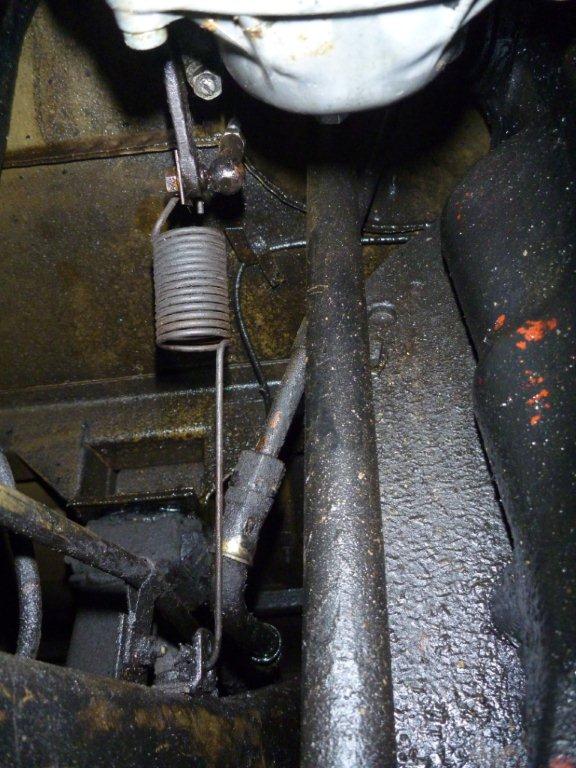

Sooooo,
erstmal vielen Dank für die Tipps!
Waren bei der Saukälte Gold wert!
Habe den Übeltäter (nicht mehr) gefunden:
Drecksfeder, hat sich aus dem Staub gemacht!
Die Idee mit der Lampenfeder ist gut , habe irgendwo in meinem Saustall noch welche rumliegen.
Also vielen Dank nochmals,
werde berichten, wenn er wieder will, wie er soll,
Ralph.

Genau das hatte ich bei meinem auch.Sascha-Ruland hat geschrieben:Hey
Bei mir war allerdings nicht die Feder gebrochen sonder das Loch wo die Feder eingehängt wir war ausgerissen. Also habe ich mit einem Stück Blech eine Notlösung gebaut die bis heute wunderbar ihren dienst tut. Überprüfe daher auch die Löcher wo die Feder eingehängt wird. Besonders an der ESP.
In Ermangelung eines geeigneten Blechstuecks, habe ich ein Stueck vom Stahllinial abgeschnitten....
ist heute noch drin.
Micha

Statt eines Blechs habe ich ein etwa 3mm starkes Flacheisen genommen und das Loch für die Feder ballig gefeilt, damit die Feder nicht auf scharfen Kanten schabt. Außerdem ist die Auflagefläche größer, und damit auch die Flächenpressung für die Feder geringer.Sascha-Ruland hat geschrieben: Also habe ich mit einem Stück Blech eine Notlösung gebaut die bis heute wunderbar ihren dienst tut

Mir ist sie mal in Marokko gerissen .
Hatte natürlich ein zweite dabei , habe aber nicht auf das kl. Blech gesehen .
Na zwei tagen , war sie komischer weise ausgehängt , nichts dabei gedacht , wieder eingehängt .
Noch einen halben Tag später war sie weg .
Ich kaufte auf den Markt in Marrakesch noch zwei neue Federn ( gibt es da in riesigen mengen , in allen großen ) .
Und guckte mir das Blech genauer an .
Es wurde kurzer Hand ein neues gemacht und seitdem läuft er wieder .

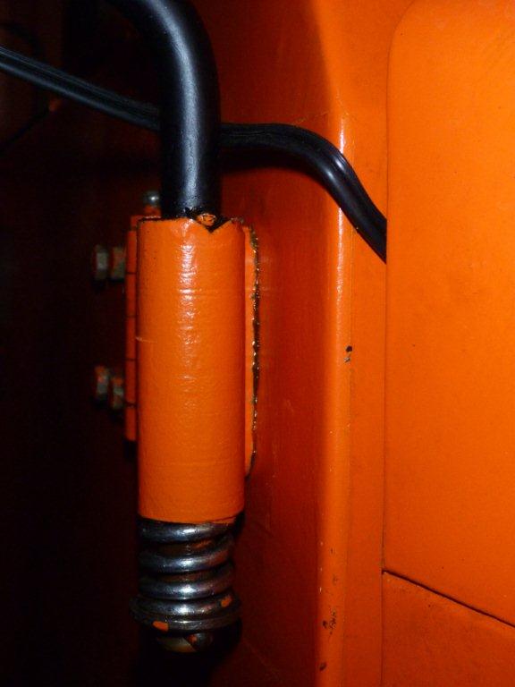

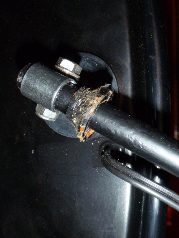

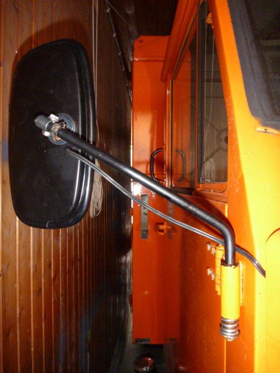

Sodala,
ne Lampenfeder hab ich nicht gefunden, dafür ne andere von meinem ehemaligen Transit,
bisschen groß, aber passt .
Nochwas:
Hatte noch nicht genug vom Gebastel in der Kälte und habe in die Spiegel ne Heizung reingefummelt.
Funktioniert wunderbar, nur sind die Gummis, die auf der Spiegelstange sitzen und das Scharnier
von oben her abdecken hinüber .
Habe noch nichts passendes als Ersatz gefunden.Hat jemand ne Idee, was ich da nehmen könnt?
Ein schönes Wochenende euch allen,
Ralph.

Gummikappen vonner Verteilerkappe von Benzinmotoren. Mit'm Fön schön warm machen, sonst reissen sie ein.ph hat geschrieben:.....nur sind die Gummis, die auf der Spiegelstange sitzen und das Scharnier von oben her abdecken hinüber .Habe noch nichts passendes als Ersatz gefunden.Hat jemand ne Idee, was ich da nehmen könnt?

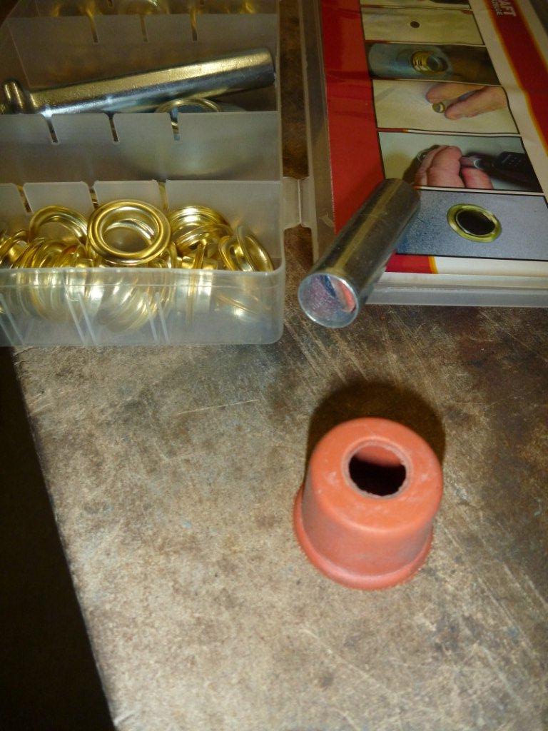

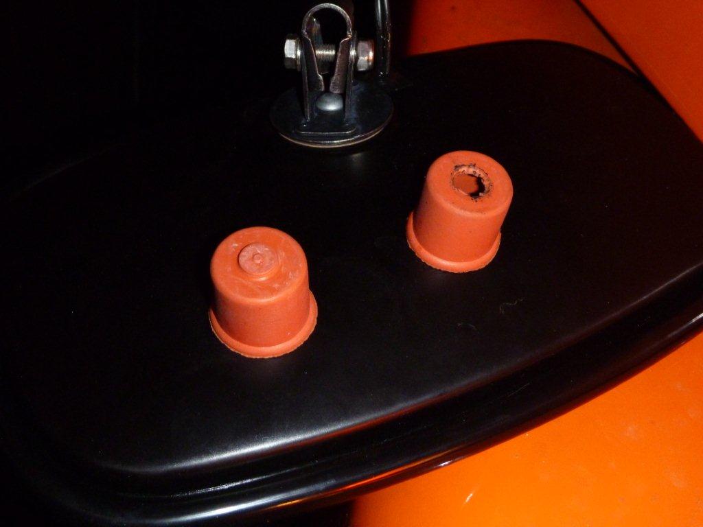

Re: HANOMAG - nicht zu bremsen
insbesondere Lutz,
Danke für den Gummistöpseltipp!
Hab das Ding aber leider nicht gescheit warm gemacht
(jaja - hätt besser auf dich hören sollen ) und da ists zerrissen.
Bin dann heute zum Gummihändler meines Vertrauens
und er meinte nach einem kurzen Blick: "Na nimm doch nen Mostverschluss!"
Und was soll ich sagen: Genial die Dinger, auch die Farbe passt (bei mir zumindest).
Und das Stück für 16Cent, da kann man nicht meckern.
Hab dann mit nem Öseneisen ein Loch reingemacht ... passt!
Also nochmals Danke an alle,
anbei noch ein paar Bilders,
Ralph.
Ralph.

Eine ähnliche Situation (Feder geht durch das Gebäutel verloren oder reisst aus) gibt es auch beim Pinzgauer-Vergaser. Hier hilft ein Stück weicher Plastikschlauch über der Feder. Das dämpft die Eigenschwingung und verlängert darurch das Leben der Feder / der Einhängelöcher. Dder Schlauch sollte gerade gut anliegen, nicht zu eng sein.
ich hab an meinem letzten al 28 jeweis 2 schmiernippel an die spiegelhalter gebastelt und dann fett ohne ende rein gepumpt
gammelt nie wieder fest und siehr recht öriginal aus
alles wird gut
- Beiträge: 24416
... w3enn die Siegelhalter zu gut geschmiert sind, legt er bei Gegenverkehr den Spiegel an ... es ist also wie bei den Blattfedern ein genau definiterter Zwischenzustand zwischen zu viel und zu wenig geschmiert zu erreichen und was fast unmöglich isrt, zu erhalten ...
