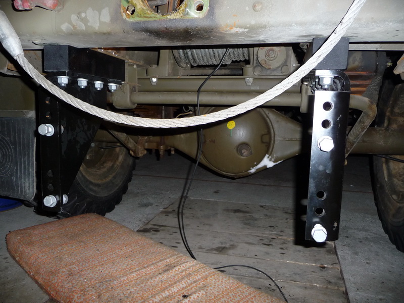

Hallo Leute,
Weihnachten ist vorbei und es war an der Zeit dem Steyer (s)eine Kugel zu verpassen (hat er sich zu Weihnachten gewünscht)
Nach dem Vermessen haben wir uns für einen Universalanhängebock von Westfalia (342 076 691 101) mit D Wert 23,5 kN in Verbindung mit einer Flanschkugel von Thule (-90 mm 9077589) mit 25 kN entschieden.
Diese Kombi ergibt eine Höhe von ca. 53 cm zur Kugelmitte.(bie neuer Bereifung ca 10 mm mehr)
Die Anhängelast bei unserem 680er beträgt dabei 3500 kg bei 150 kg Stützlast
Unser Anhänger hat eine benötigte Kugelkkopfhöhe von 46 - 47cm welche wir durch beilegen einer Distanzplatte erreichten.
Mit unseren Reifen mittlerer Profiltiefe haben wir jetzt 46 cm bis mitte Kugel.
Ich hab die Montage mit ein paar Bildern dokumentiert die ich euch nicht vorenthalten möchte.

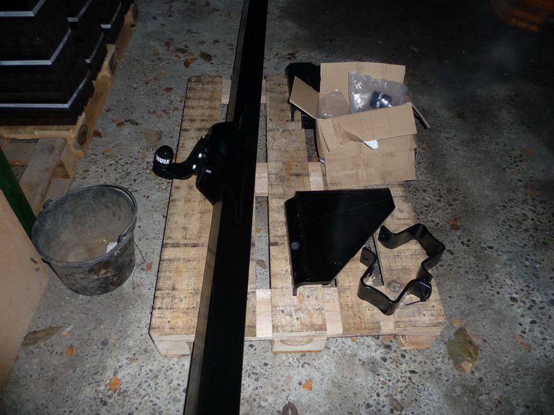

Das Ausgangsmaterial

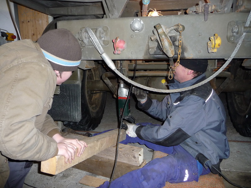

Dann die Löcher in der Rahmen gebohrt (uns fehlt eine Magnetbohrmaschine ?!?!)

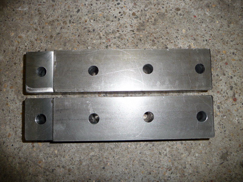

Die Distanzplatten vorbereitet

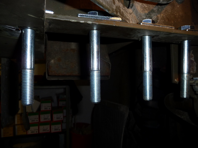

Erste Schraube (links)ersetzt die Niet im hinteren Querträger
Distanzplatte rein und Haltewinkel verschraubt (M16x130 in 8.8)

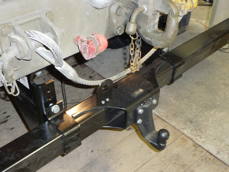

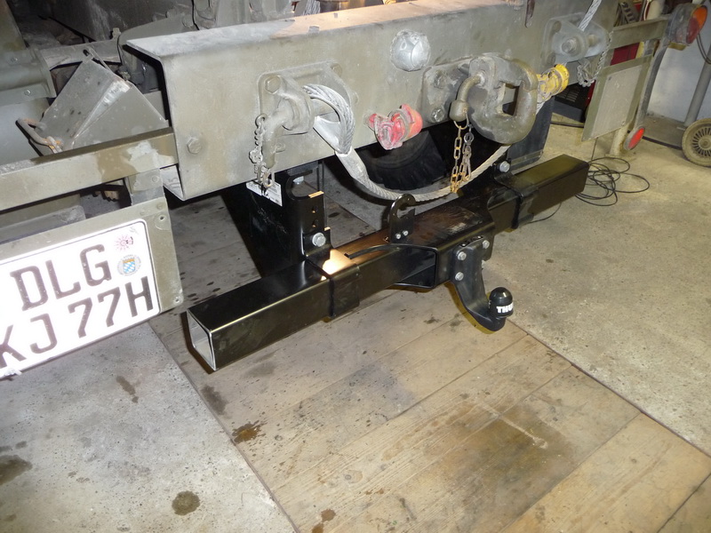

Unterfahrschutz mit Kugel ran und fertig
Haben den Unterfahrschutz dann auf die gleiche Länge des oberen Trägers gekürzt
Soweit erst mal. Wir arbeiten noch an einer höherlegbaren Steckdose wegen der Wattiefe. Bilder reich ich nach sobald fertig.

Unglaublich am Rahmen müßen 8 Schrauben angebracht werden und die Kupplung wird dann an einem Rohr festgeschraubt welches mit 4 Schrauben und einem Metallbügel befestigt ist! :wack:
Zuletzt geändert von HildeEVO am 2011-01-10 13:26:15, insgesamt 1-mal geändert.
Veit M
Beiträge: 4592
Wohnort: 82008 Unterhaching
#5 Beitrag von Veit M » 2011-01-10 13:33:02
HildeEVO hat geschrieben:Unglaublich am Rahmen müßen 8 Schrauben angebracht werden und die Kupplung wird dann an einem Rohr festgeschraubt welches mit 4 Schrauben und einem Metallbügel befestigt ist! :wack:
Ich denke mal die 8 Schrauben werden im Fall eines Unfalls ziemlich auf Scherung beansprucht im Gegensatz zu den Schrauben unten, da kann das schon Sinn machen.
