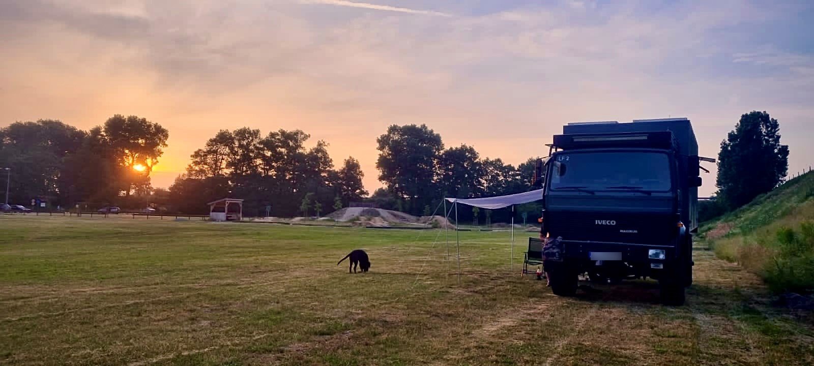

Sieht super aus, ausreichend Leistung aus meiner Sicht
ABER...... .
VIEL WICHTIGER . .....
Wie war die Übernachtung am See?
Schon Elektrisch Wasser gekocht?

Pennen jetzt seit 3,5 Wochen drin. Schlafen ist herrlich.
Gekocht noch nicht, aber mehrmals einen 2KW Kontaktgrill
angehabt. Funktioniert tadellos

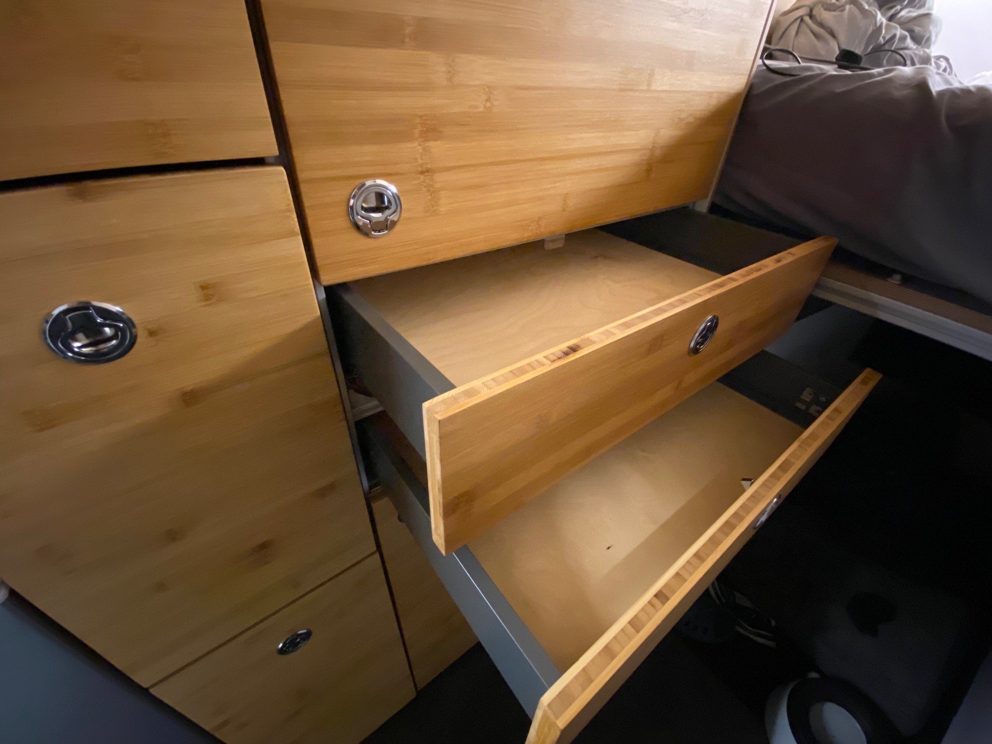

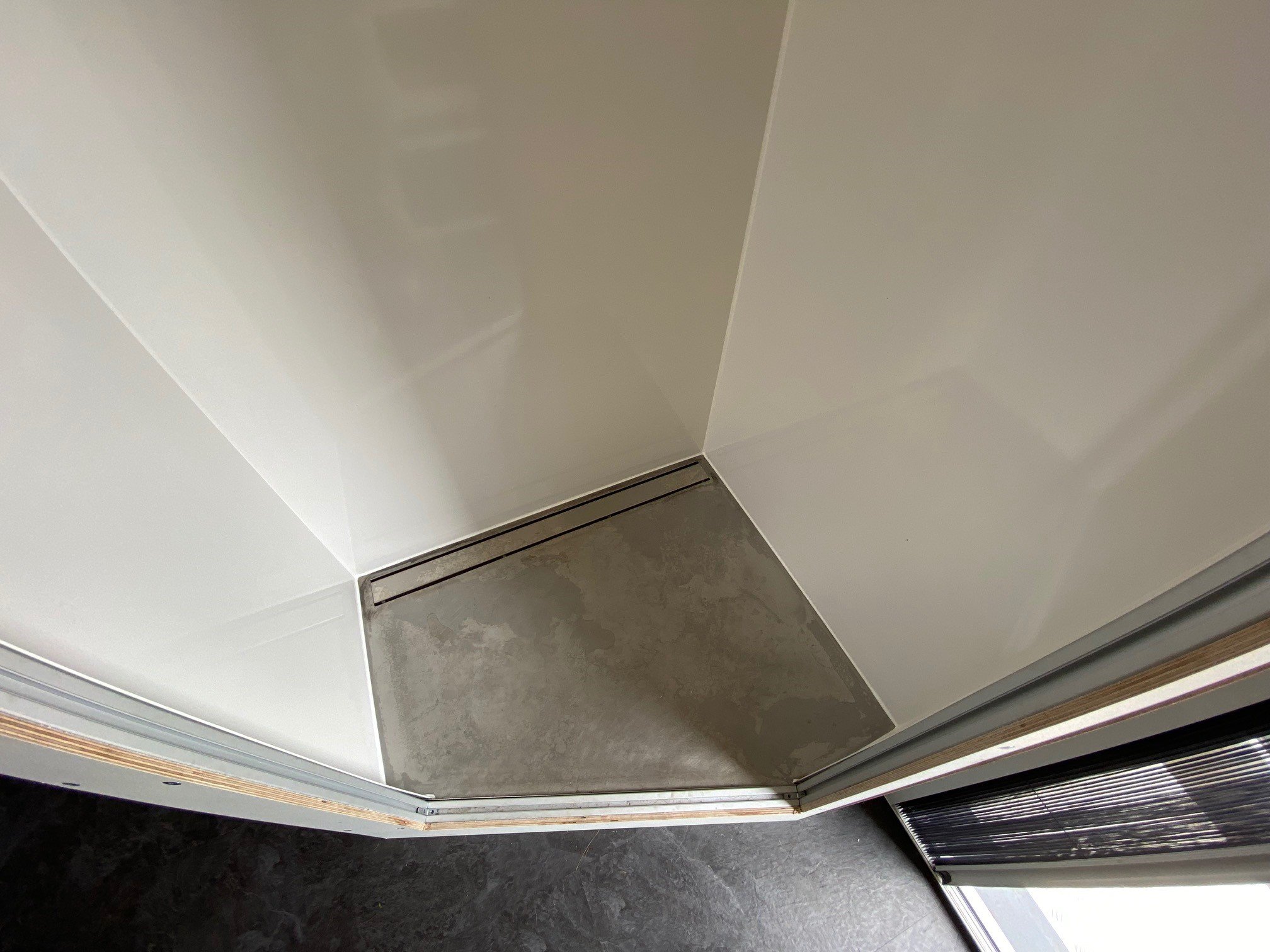

Aber nun wird das Wetter nach und nach schlechter, daher geht es an der Baustelle weiter.

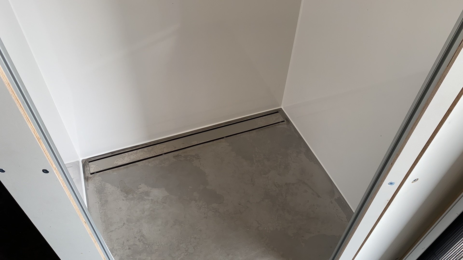

Erst habe ich die Duschwanne und die Duschkabine installiert.
Beides Eigenbau.

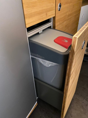

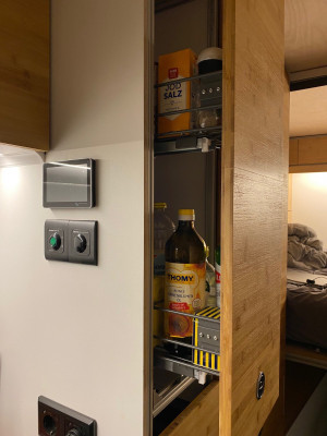

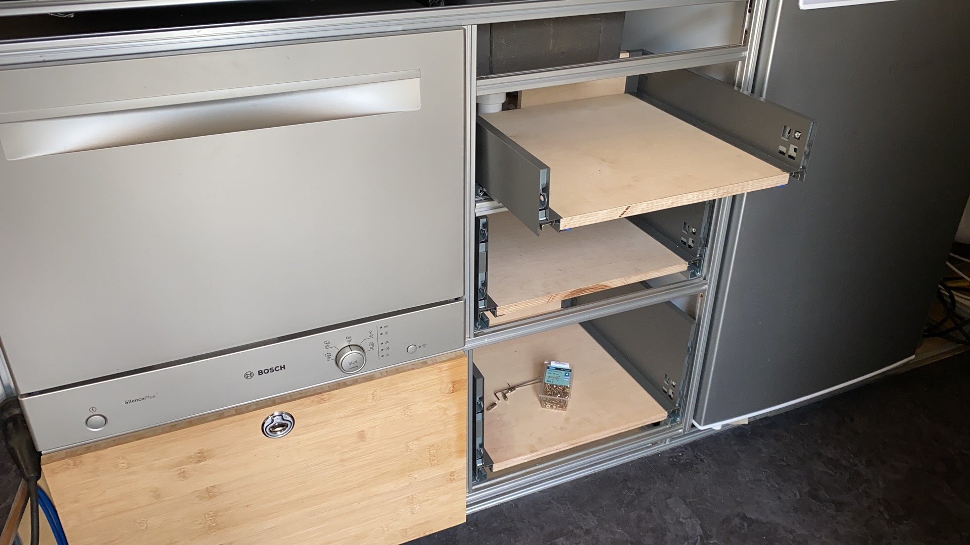

Anschliessend ging es mit der Küchenzeile weiter.

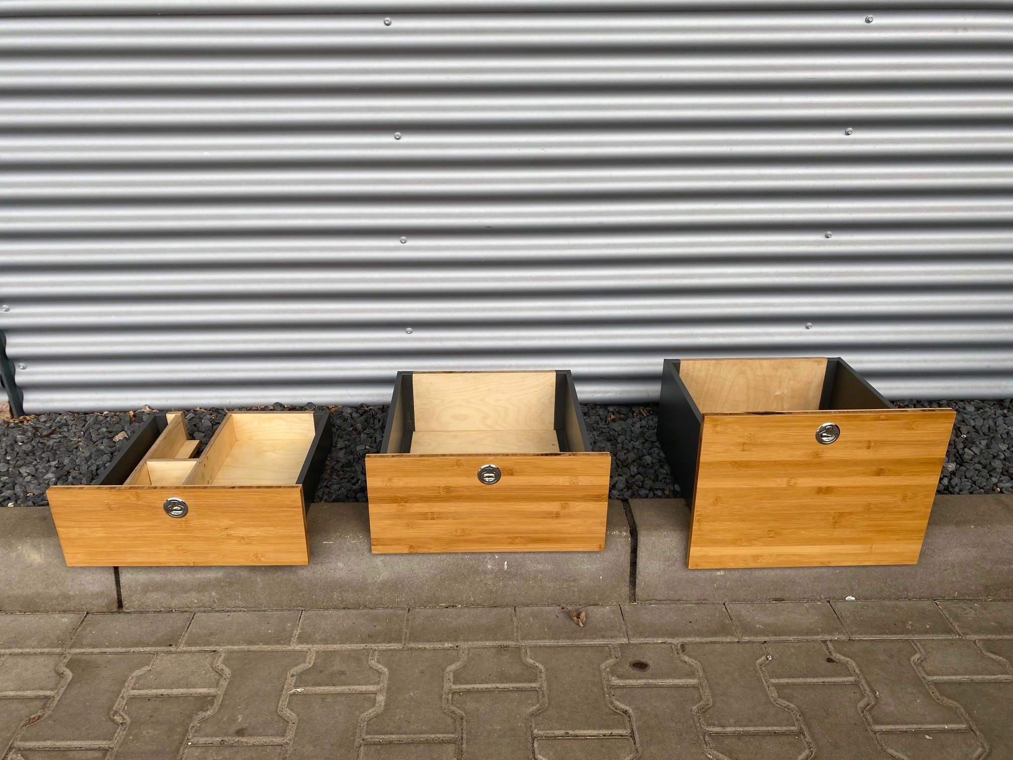

Schubladen bauen
Bis alles da saß wo ich es hinhaben wollte
Dann alles wieder aus, schleifen und ölen
Ergbnis ist für mich durchaus akzeptabel

Sers Alex,
mit Spül & Waschmaschine.. Wird ne tolle Hütte :rock:

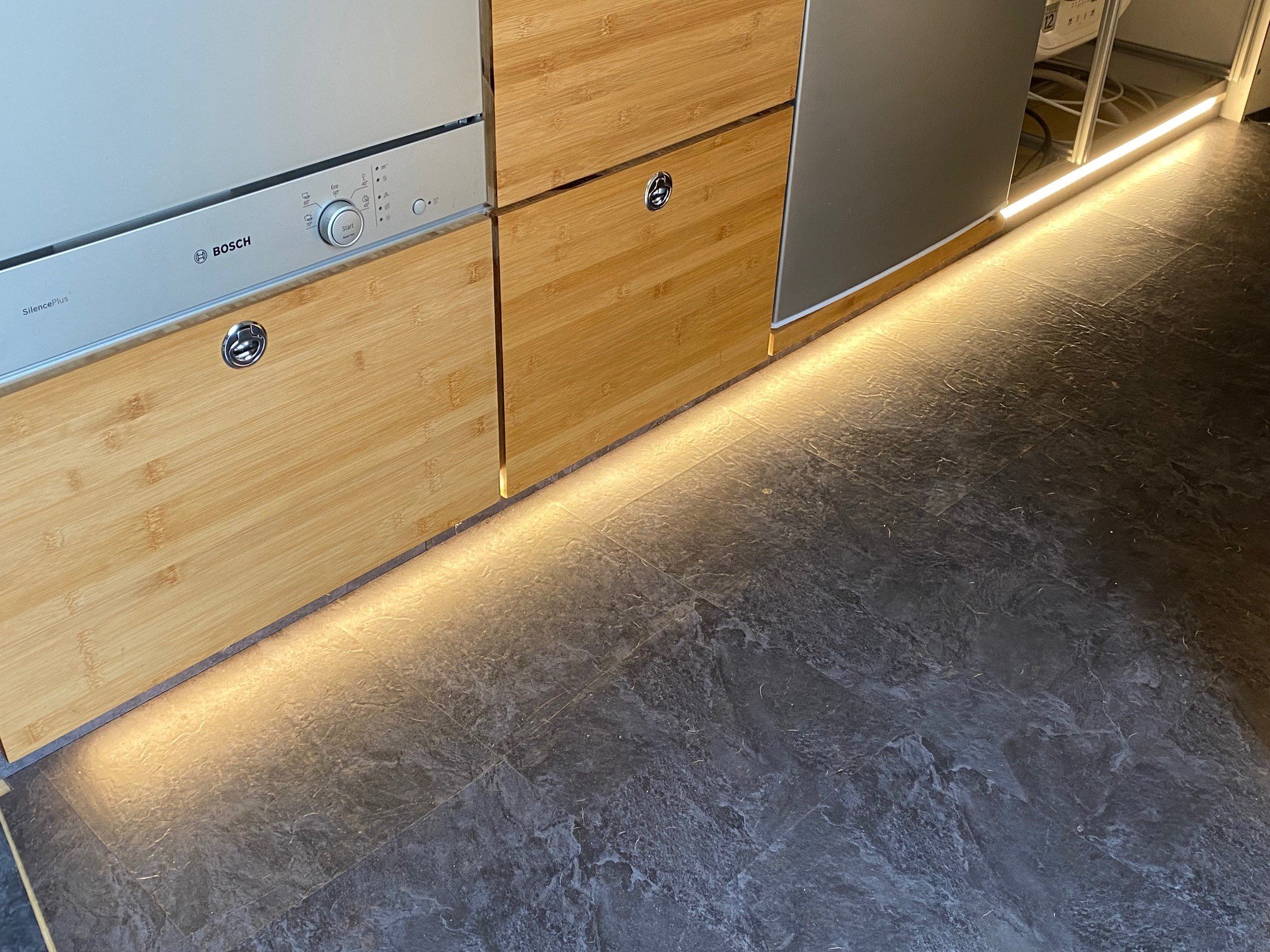

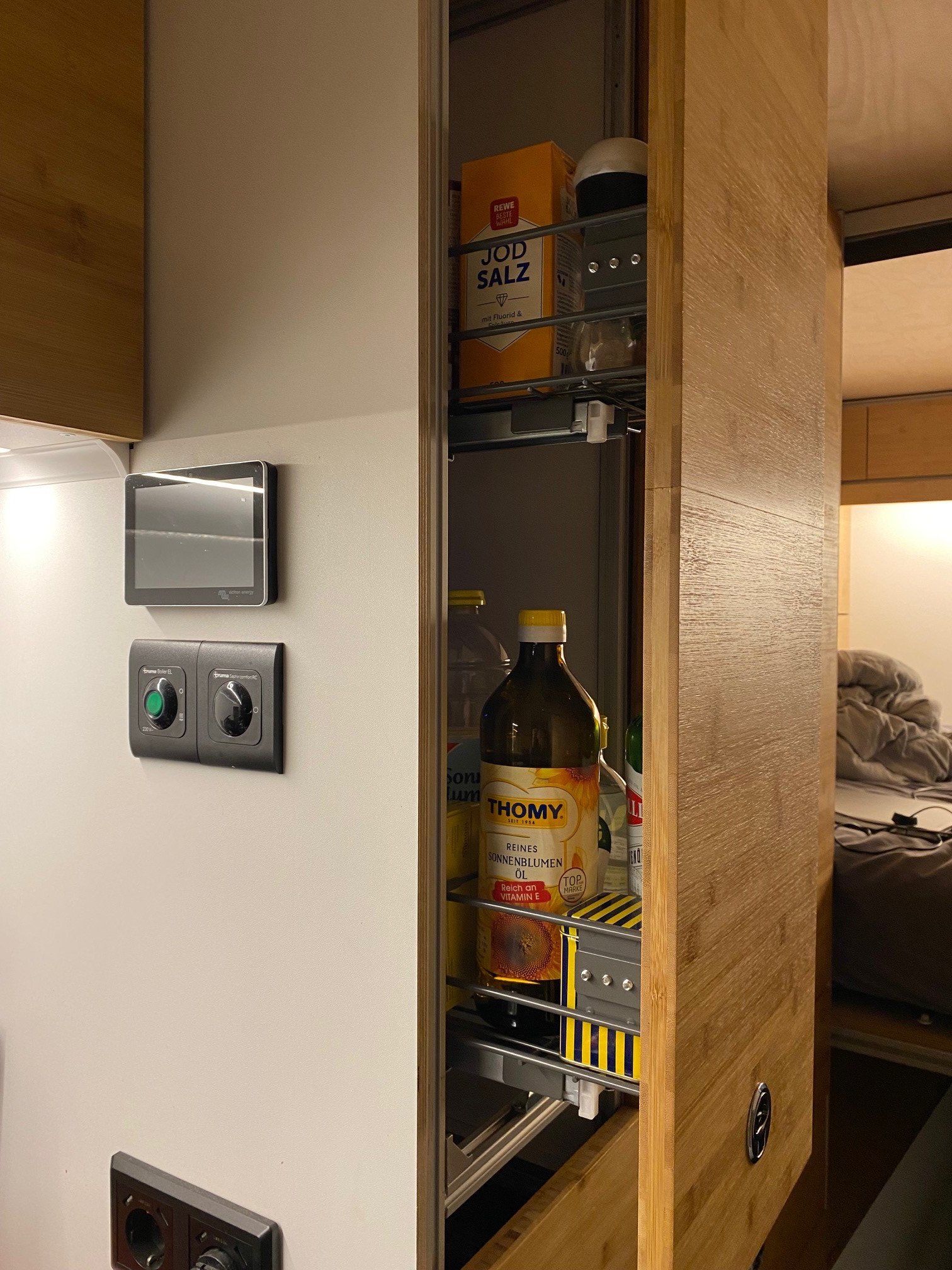

Ein wenig Licht darf natürlich auch nicht fehlen
Magu
Beiträge: 191
Registriert: 2017-06-16 20:55:05
Wohnort: Oberursel
Re: Mein Iveco 120-25
#158 Beitrag von Magu » 2021-09-30 19:33:32
Hallo Alex,
Sehr schön, das mit die Profilen funktioniert sehr gut. Wie hast du den Duschtür gemacht?

#159 Beitrag von Alex78 » 2021-09-30 19:43:26
Noch gar nicht. Kommt eine Milchglas Tür rein

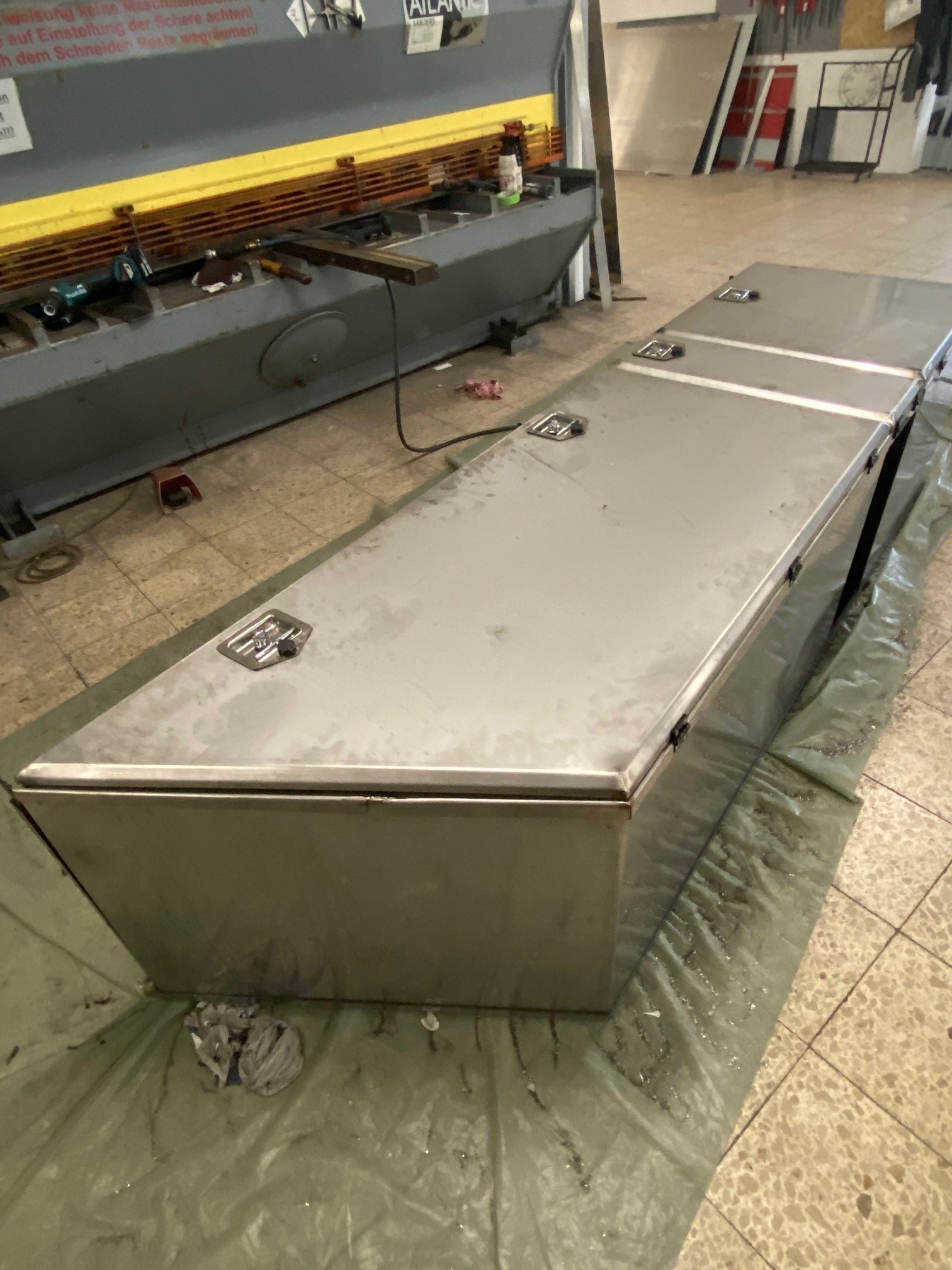

#161 Beitrag von Alex78 » 2021-10-01 10:07:22
XXL Staukasten entsteht
Erste Klappe--> Aussenküche
Zweite--> Hydraulik Pumpe zum Kippen des Fahrerhauses und Einfüllstutzen der Frischwassertanks
Dritte--> Beheizter Staukasten für Grau und Schwarzwassertanks

#162 Beitrag von Magu » 2021-10-01 10:46:06
wow, mega kasten. Wie beheizt du die Kasten?

#163 Beitrag von Alex78 » 2021-10-01 10:55:19
Ich möchte versuchen ein Messingrohr durch den Kasten zu führen und
mit den Auspuffgasen der Standheizung dieses zu beheizen. Wenn es nicht ausreicht, werde ich den
Kasten an die Heizungsrohre aus dem Innenraum anschliessen

#164 Beitrag von Magu » 2021-10-01 11:50:48
clever ausgedacht, hoffe es funktioniert mit die länge der Abgaswegen

#165 Beitrag von Alex78 » 2021-10-01 11:53:08
Heizung sitzt direkt über dem Staukasten. Daher habe ich wegen der
Länge keine Bedenken. Hoffe, dass die abgegebene Wärme ausreicht.

#166 Beitrag von Bad Metall » 2021-10-02 9:29:11
Werden die Staukasten am Hilfsrahmen montiert?

#167 Beitrag von Alex78 » 2021-10-02 9:37:35
Dieser ja. Die hinteren am Hauptrahmen

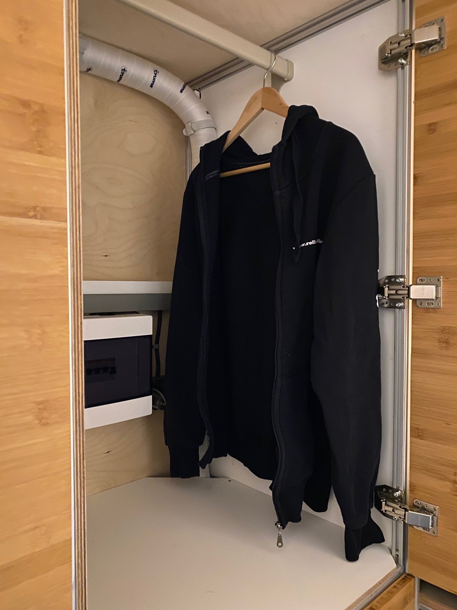

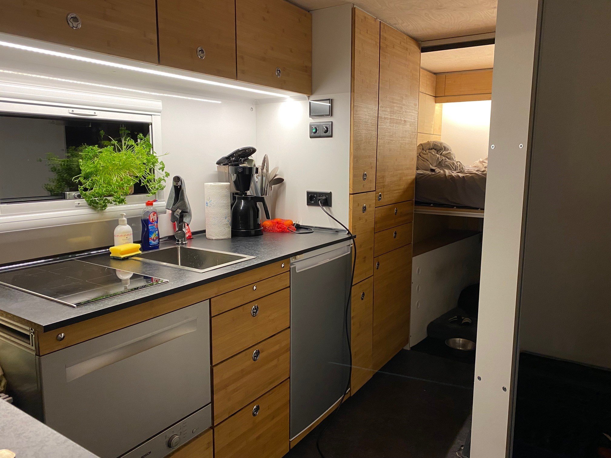

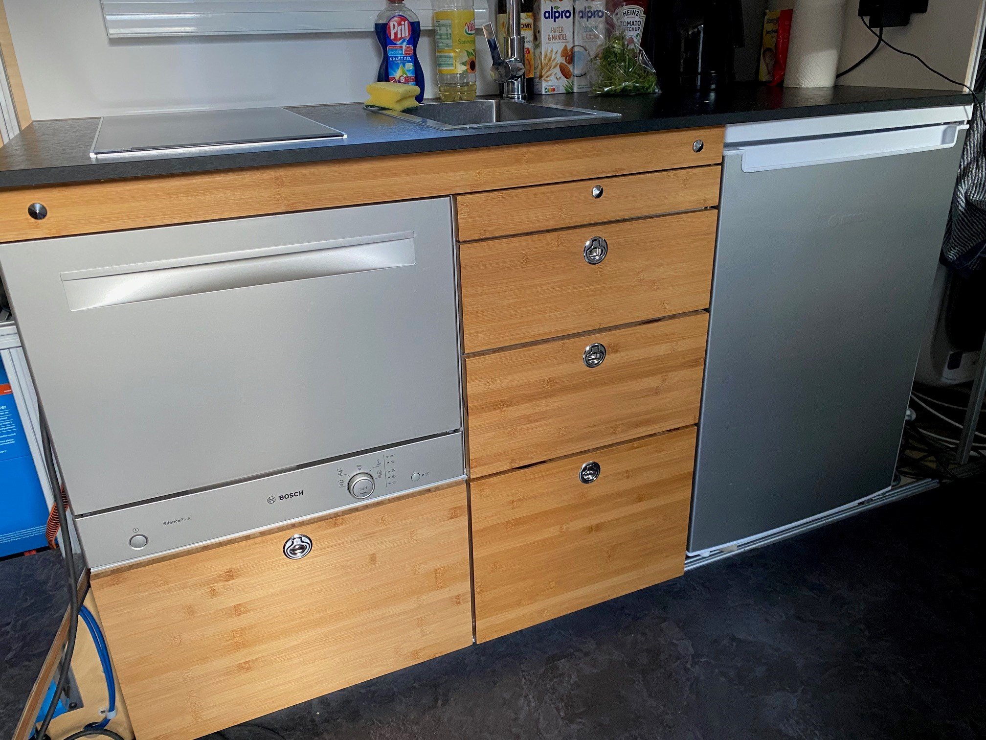

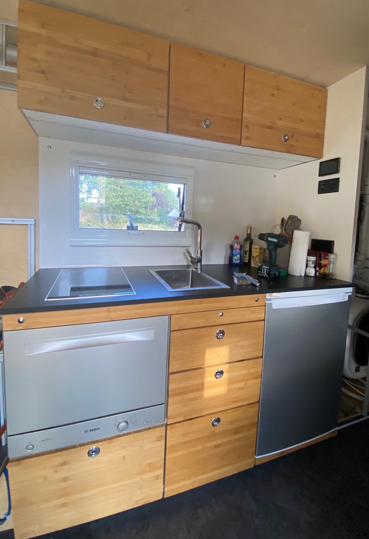

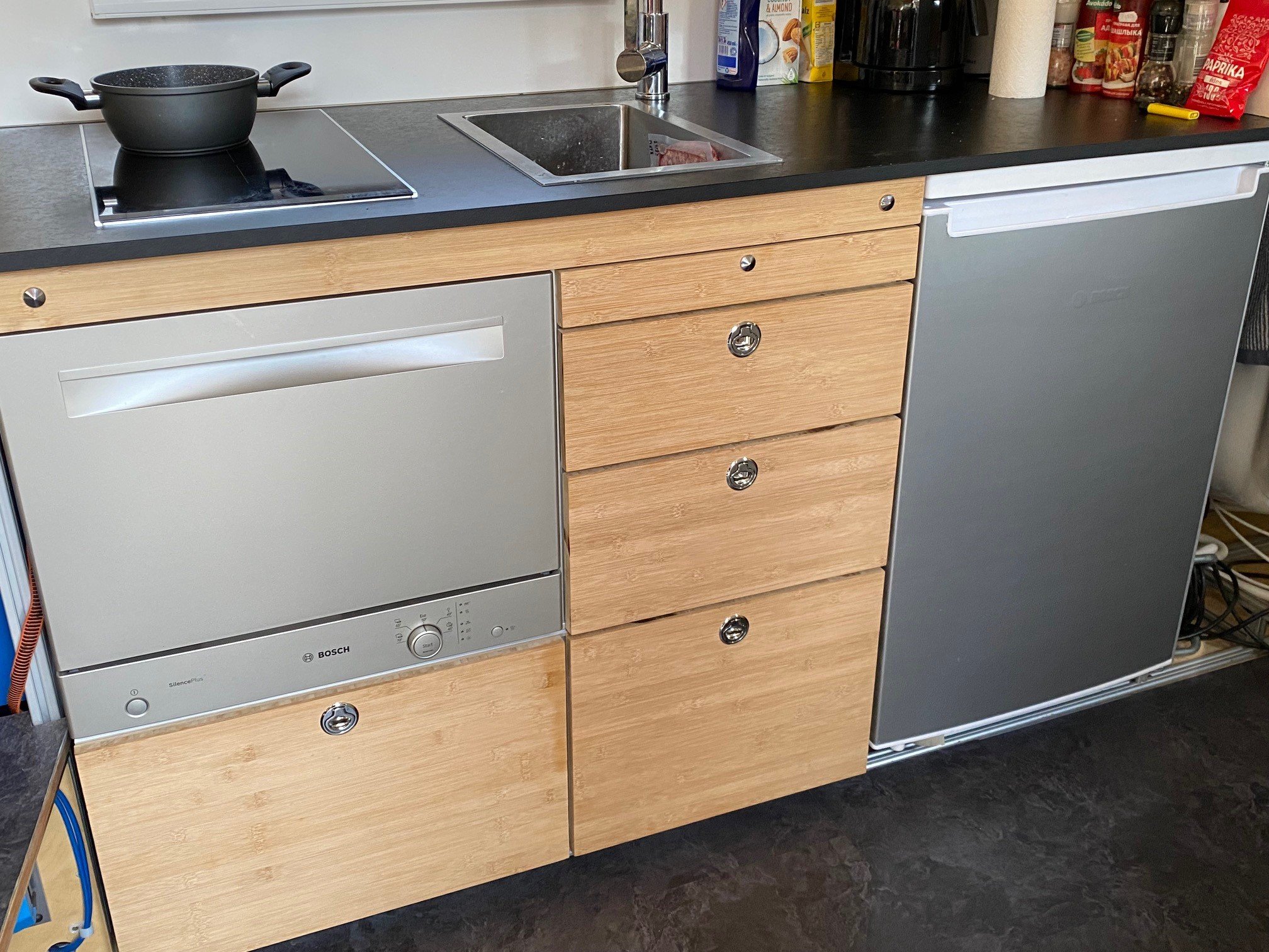

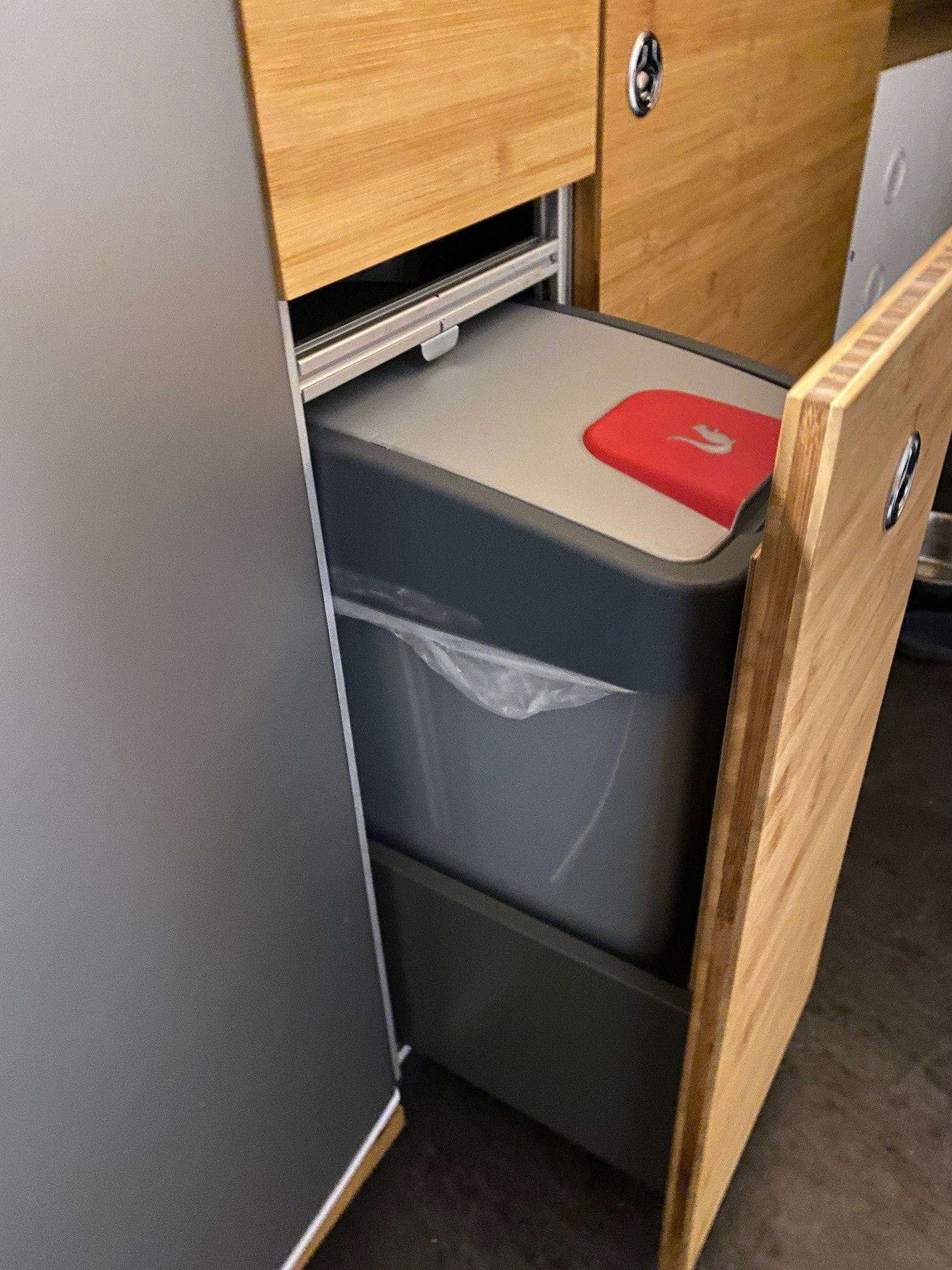

#169 Beitrag von Alex78 » 2021-11-03 13:42:45
Küchenzeile ist nun komplett fertig.
Wollte Euch die Bilder nicht vorenthalten
Magu
Beiträge: 191
Wohnort: Oberursel
#170 Beitrag von Magu » 2021-11-03 16:55:30
Hallo Alex
Wirklich sehr schön geworden, top Arbeit. Bin sehr neugierig om den Box mal wieder anzuschauen.

#171 Beitrag von Magu » 2021-11-03 16:57:32
Welche Scharnieren sind das? sehen gut aus und vor allem stabil
Mark
Alex78
Beiträge: 211
Registriert: 2018-06-13 11:23:32
Wohnort: Meppen
#172 Beitrag von Alex78 » 2021-11-03 17:04:10
Danke.
Scharniere sind Gedotec CH 300
moje 57
