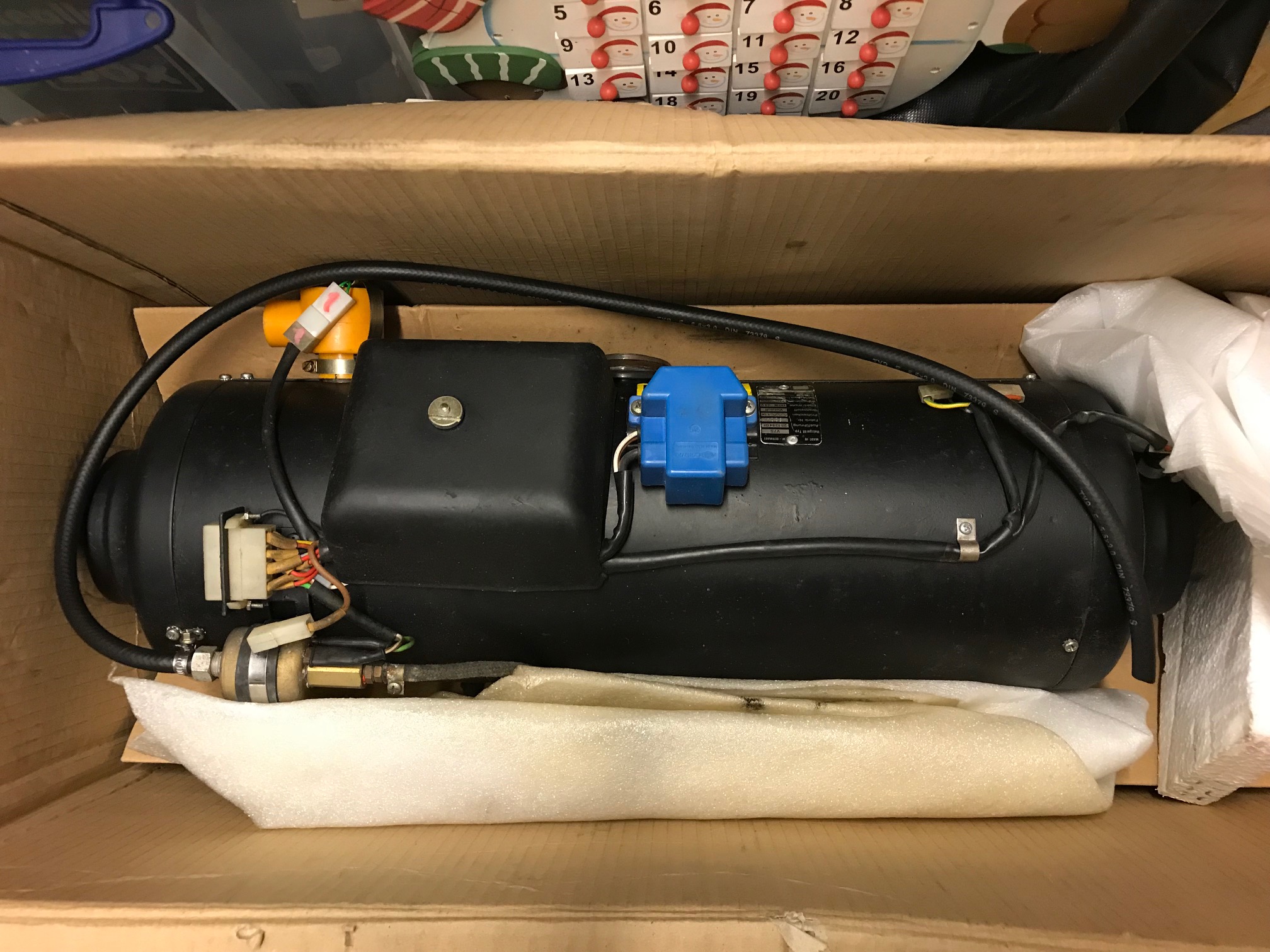

Ich glaube ich hab so eine noch eingelagert rumliegen - falls jemand Interesse hat ....

Kannst Du bitte mal ein Bild davon machen und einstellen.

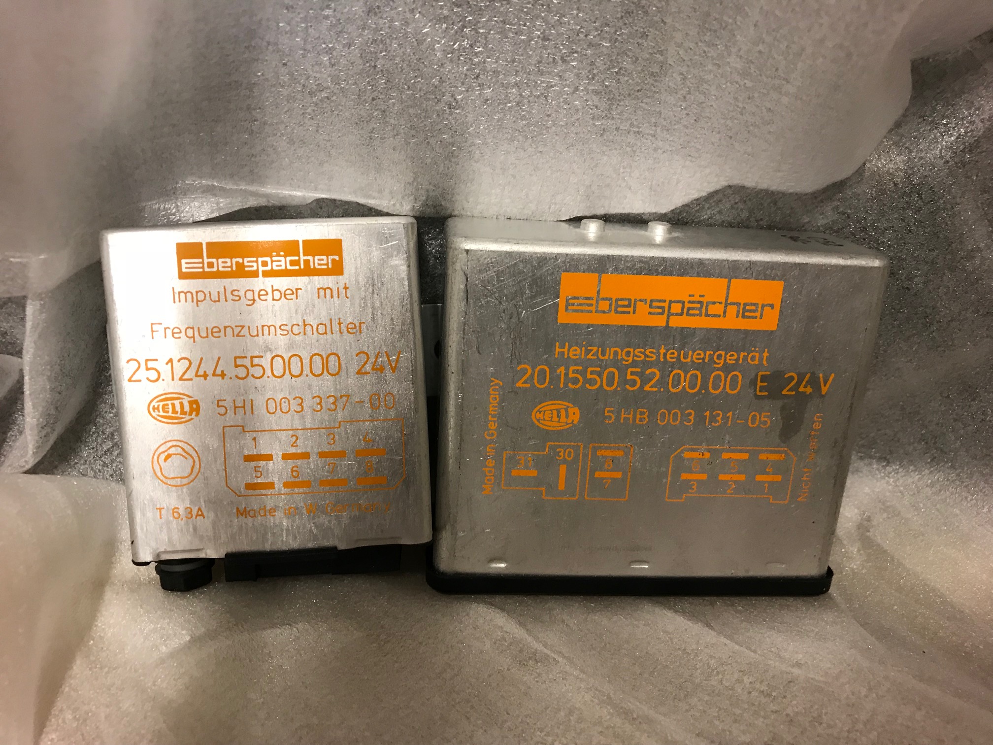

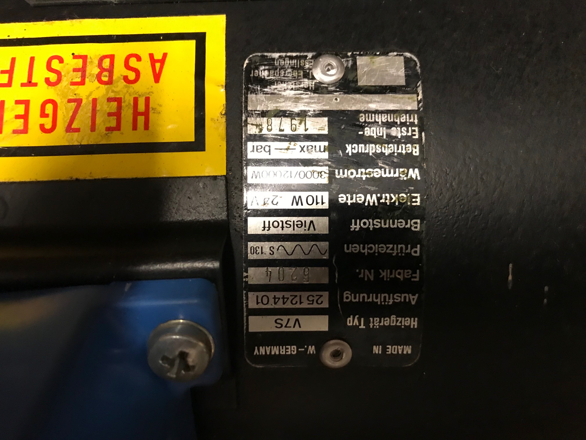

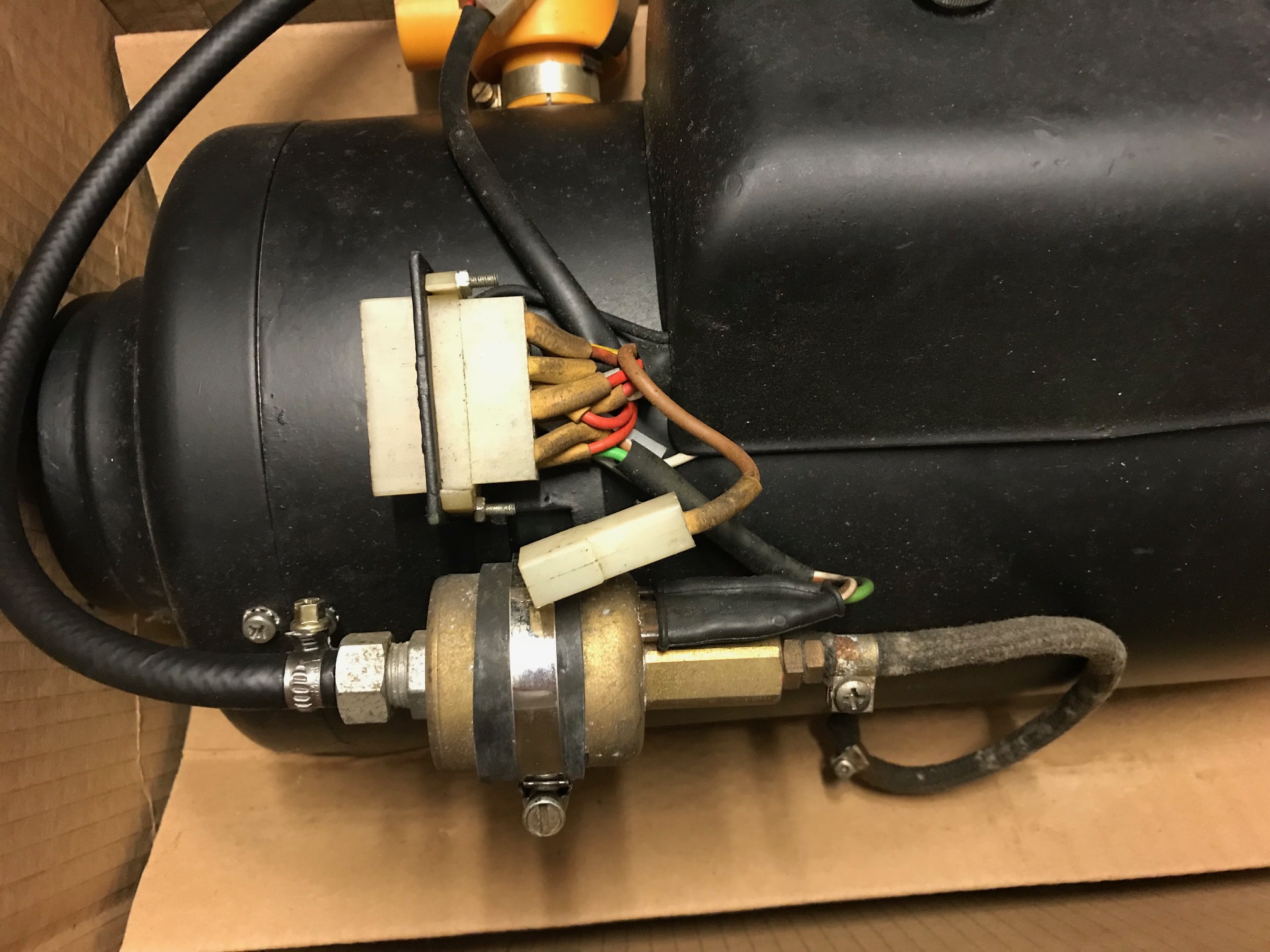

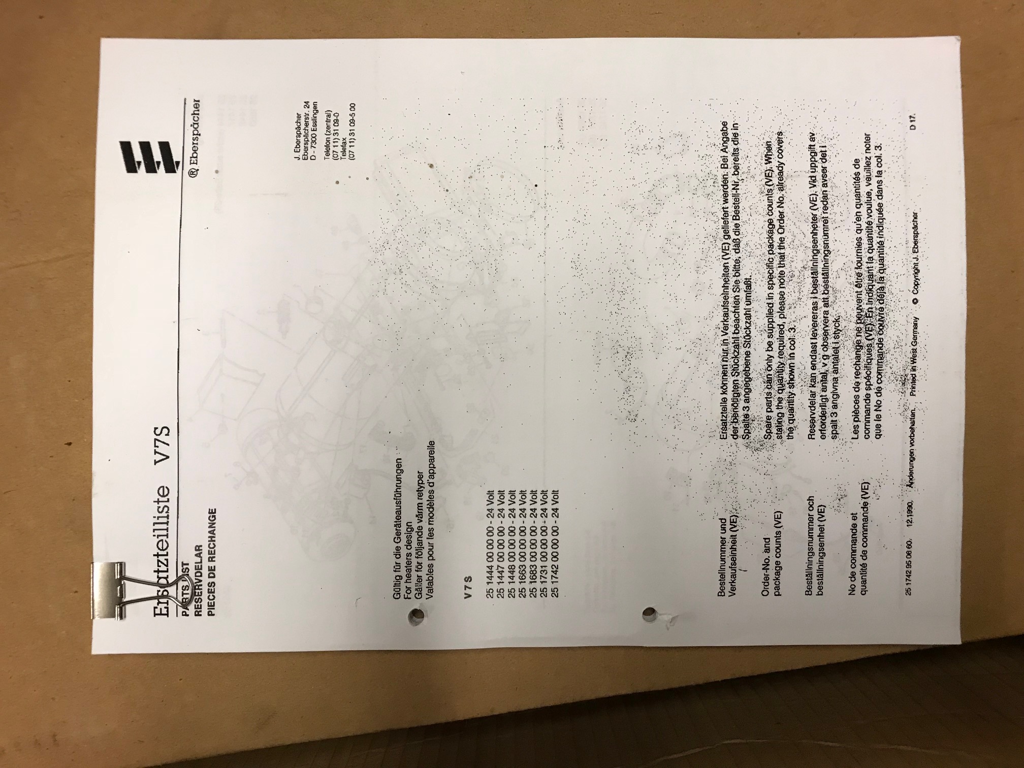

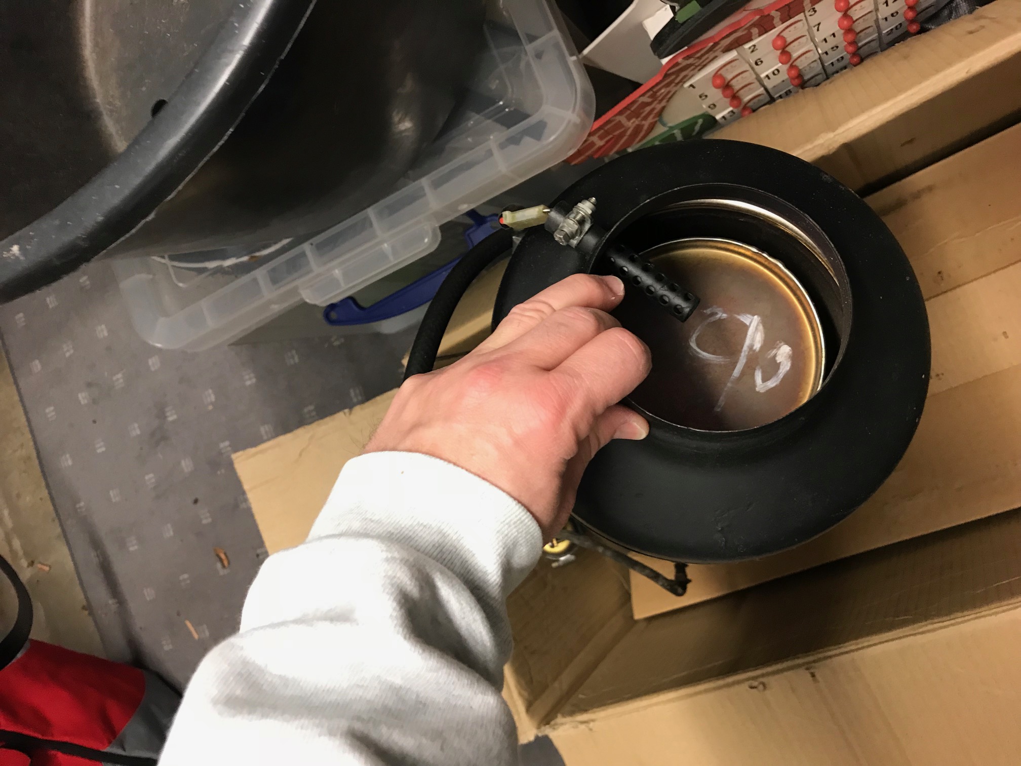

Here we go...
Aktuelle Temperaturen passen ja dazu :cold:
