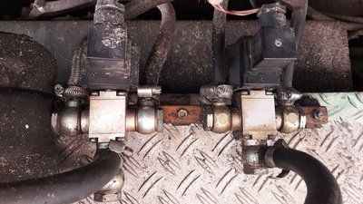

Ich hab 2 elektrische 3/2-Wege Ventile. Die Stromaufnahme im Winter ist bei originaler Lichtmaschine ein Argument für eine Mechanische Umschaltung.

Re: 2 Tanks: umschalten, umpumpen. Wie habt ihr es gelöst?
Hier noch ein Bild, Typenschild kann ich leider im eingebauten Zustand nicht lesen.

will noch mal kurz von meiner finalen Lösung berichten. Habe mich für die Variante mit zwei Magnetventilen entschieden. Folgende habe ich verbaut:
https://www.fluidconcept24.de/magnetven ... 0v09g.html
Ich kann beide Ventile einzeln schalten und somit auch mit dem Rücklauf den jeweils anderen Tank befüllen (also eine Art Umpumpen). Habe das ganze jetzt über 7000Km getestet und es funktioniert gut. Das schnelle umschalten während der Fahrt sehe ich als großen Vorteil an. So kann man die Tanks wirklich gut leer fahren und das Volumen gut nutzen. An Steigungen kann man z.B. auf den vollen Tank schalten und muss keine Angst haben das man Luft zieht und auf ebenen Strecken den leereren Tank fahren bis er fast leer ist.
Bei mir hat sich das System bewährt und ich würde es wieder so bauen.
