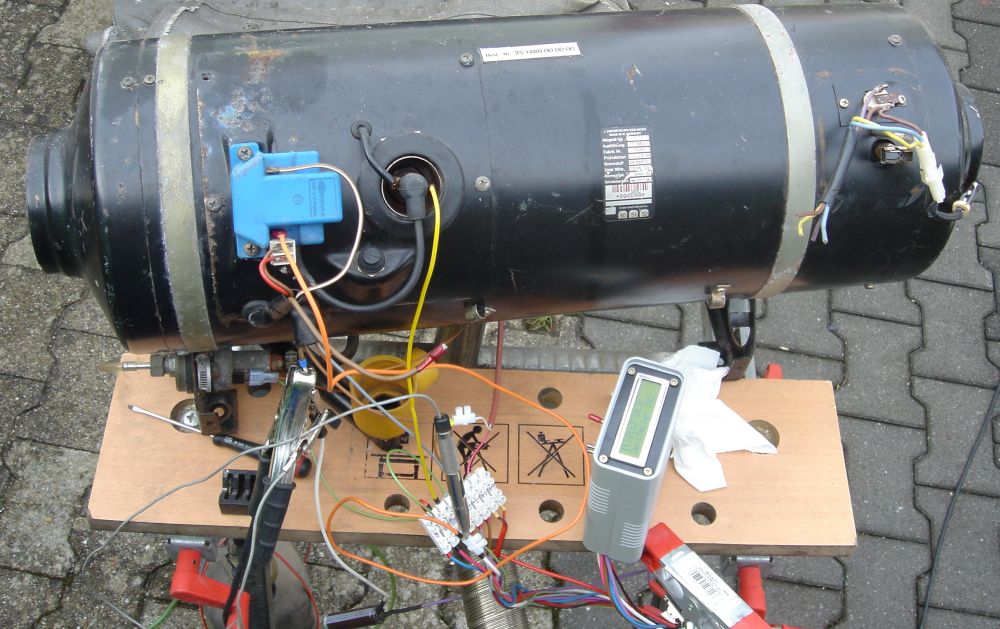

Noch ein Bild vom Test-Aufbau

Ein Stück weiter
Wie gesagt in Volllast und Teillast arbeitet die Heizung TOP es geht mir nur um die Startphase.
Nach etlichen Versuchen bin ich ein stück weiter.
Die Heizung hat einen Edelstahlbrenner ( unputbar ) der auch ordentlich Masse hat.
Das anheizen und ansteigen der Temperatur auf Betriebstemperatur geht ca. 3 Minuten !
So wie ich es sehe sellt sich die Herausforderung wie folgt dar:
- Die Heizung muss etwas „Vorgeglüht“ werden, dann folgt der Startvorgang mit Brennstoff.
- Bis sich der Brennstoff in der Brennkammer entzündet sammelt sich schon etwas unverbrannter Brennstoff an
- Nach ca. 25s beginnt der Brennstoff zu brennen
- Darauf steigt die Temperatur langsam an, nach ca. 30s erreicht der Brennraum so viel Temperatur, dass
der zu vor angesammelte Brennstoff der noch nicht verbrannt ist ebenfalls an zu brennen.
- Wenn jetzt der Angesammelte unverbrannte Brennstoff mit (zuviel) neu Eingetaktetem Brennstoff in die
Brennkammer kommt, beginnt es schwarz an zu rauchen…
( Generell heißt weißer rauch zu viel Luft, schwarzer Rauch zu viel Brennstoff )
Vorteile haben meist auch Nachteile…
Die HZ hat einen trägen Anlauf und dadurch die oben beschriebene Eigenschaften.
Vorteil, wenn die HZ auf Betriebstemperatur ist, kann man die Brennstoffzufuhr für 10s trennen und
bei erneutem einspritzen zündet die HZ selber wieder – Also Ausblasen durch Windstoß unmöglich.
Wohl mit der wichtigste Grund warum die HZ in Bussen und Booten sehr verbreitet war.
Ich habe die Ansteuerung angepasst und schaut nicht schlecht aus.
Die Spielerreihen mit der Zuluftreduzierung lass ich komplett weg.
Auch die zusätzliche Funktion Glühen mit Zündfunken, ist ein Zündfunke bisher nicht notwendig.
Jetzt muss ich erst mal warten bis es ordentlich Minustemperaturen hat, dann test ich noch mal.
