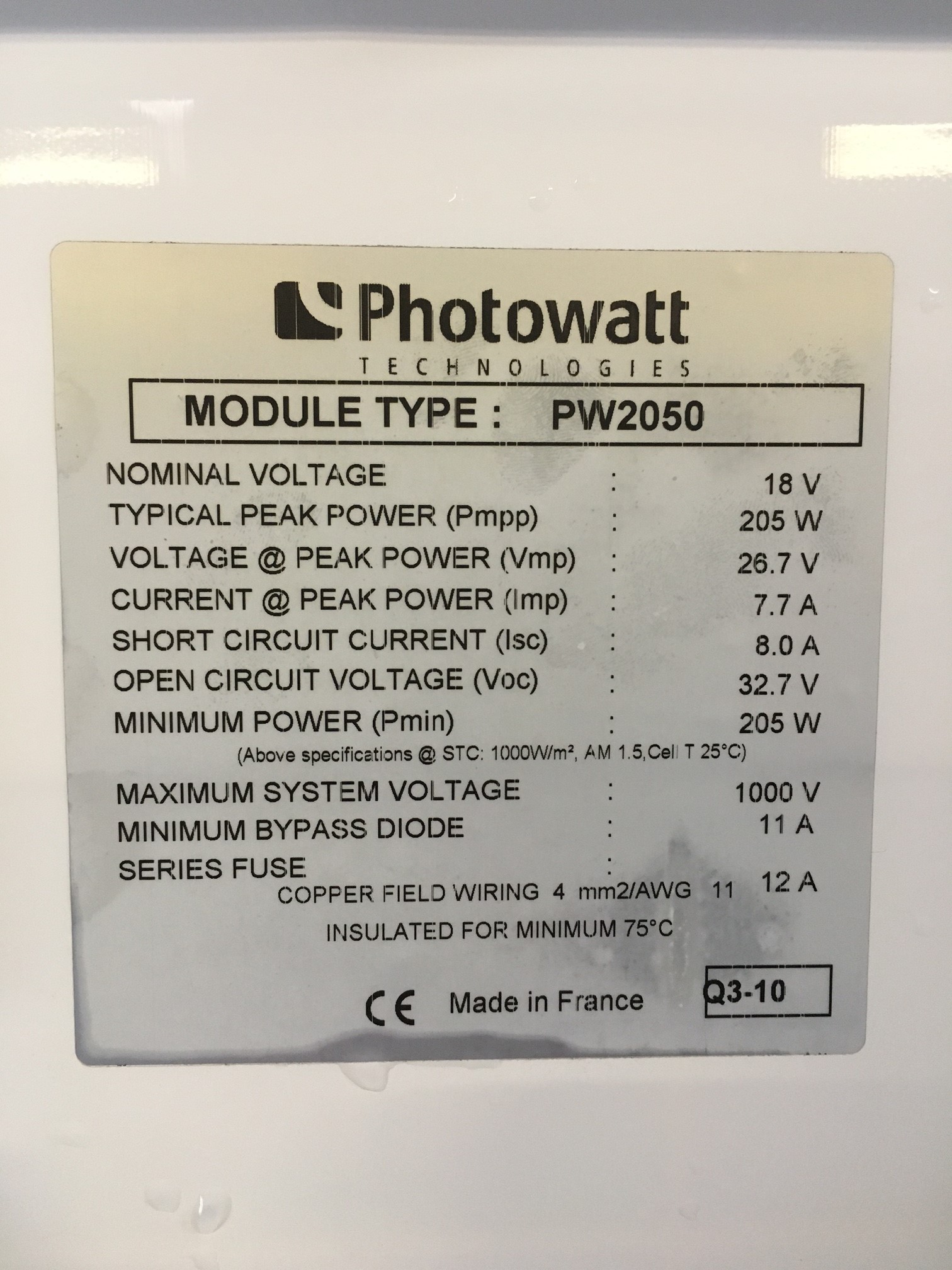

Der Kinderzimmeranhänger braucht Strom, den ich über Solarmodle gewinnen will. Nun könnte ich an 7 Jahre alte Module herankommen mit folgenden Daten:
Taugen die was?

Die Vorderseite der Module wäre interessanter: gibt es Verfärbungen (browning) unterm Glas; die berüchtigten "Schneckenspuren" auf der Zelloberfläche; Korrosion an den silberfarbigen Leitern, die die einzelnen Zellen miteinander verbinden? Anzeichen von eingedrungener Feuchtigkeit, mechanische Schäden?
Einzelne defekte Zellen oder defekte Bypassdioden erkennt man auch an einer erhöhten Zelltemperatur. Das sieht man sehr schön bei morgendlichem Raureif, wenn einzelne Zellen schon abgetaut sind, während der Rest noch vereist ist. Oder man schaut mit einer Wärmebildkamera drauf. Manchmal reicht sogar ein IR-Thermometer, mit dem man die einzelnen Zellen "abtastet".
Wenn Du ein Multimeter mit 10A-Strom-Messbereich hast, dann kannst Du auch schnell mal den Kurzschlussstrom messen, laut Typenschild sollte ja bei 8A liegen. In voller Sonne bei bestmöglicher Ausrichtung. Auch die Leerlaufspannung kannst Du nachprüfen (32,7V). Wenn Kurzschluss-Strom und Leerlaufspannung sehr deutlich von den Nennwerten abweichen, dann würde ich die Finger von den Modulen lassen.

die Module sind schon abgebaut, es stehen ca. 200 Stück in der Halle, defekte Module sollen wohl schon entsorgt ein. D.h. ich könnte mir durchaus optisch "schöne" Module aussuchen. Leerlaufspannung messen sollte kein Problem sein, ansonsten muß ich mal sehen, was mein Voltmeter hergibt.

wayko hat geschrieben: die Module sind schon abgebaut, es stehen ca. 200 Stück in der Halle, defekte Module sollen wohl schon entsorgt ein. D.h. ich könnte mir durchaus optisch "schöne" Module aussuchen.
Photowatt hatte in der Vergangenheit Probleme mit schlechten Lötverbindungen, die zu Hotspots führten. Vielleicht kannst Du rausfinden, warum die ganzen Module abgebaut wurden? Einfaches Re-powering bei 200Wp-Modulen wird es wohl nicht gewesen sein. Sieben Jahre sind ja keine Zeit für PV-Module.

Ok, ich lasse sie Finger davon. Hab ein wenig gegoogled und bin dabei auf mehrere Angebote gestoßen, deren Module aus 03/10 stammen. Die Module kommen aus Duisburg, Bremen und Halle, und komischerweise ist bei allen Angeboten dieselbe Halle zu sehen. Und ausgerechnet in derselben Halle stehen nun die Module meines Anbieters, nur das diesmal diese Halle in Feldmoching steht :bored:
