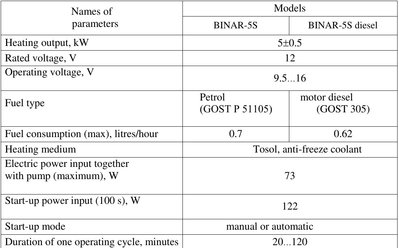

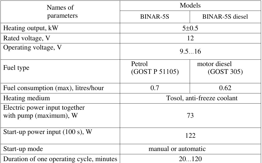

WomoJunkie hat geschrieben: Wie hoch ist der Strom verbrauch der Binar 5S bei Minimal- und Volllast inklusive Wasserpumpe.
Wir haben nicht die Elemente teilen, Verbrauch ist immer voll:
Verbrauch
Gestoppt - ein Modem und Fernbedienung - 0,4 W
beginnen, 90 Sekunden, 122 W
Klein - 18 W
Medium - 28 W
Strong - 42 W
automatisch Modi wird der Benutzer nicht gezeigten.

aber im Manual von Binar 5S steht max 78Watt.
Kann die maximale Laufzeit der Heizung verändert werden ?

Petrov_kamensk hat geschrieben:Für mich war es klar, was das Thema Flüssigkeit (Binar, Teplostar)
und wo die Luft (Planar)
Echtverbrauch bei maximaler Modus.
Webseite autoterm.ru Binar-5S
Persönlichkeit alles in Ordnung.
Wie fehlerhafte Daten?

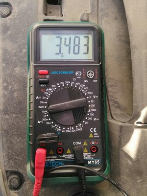

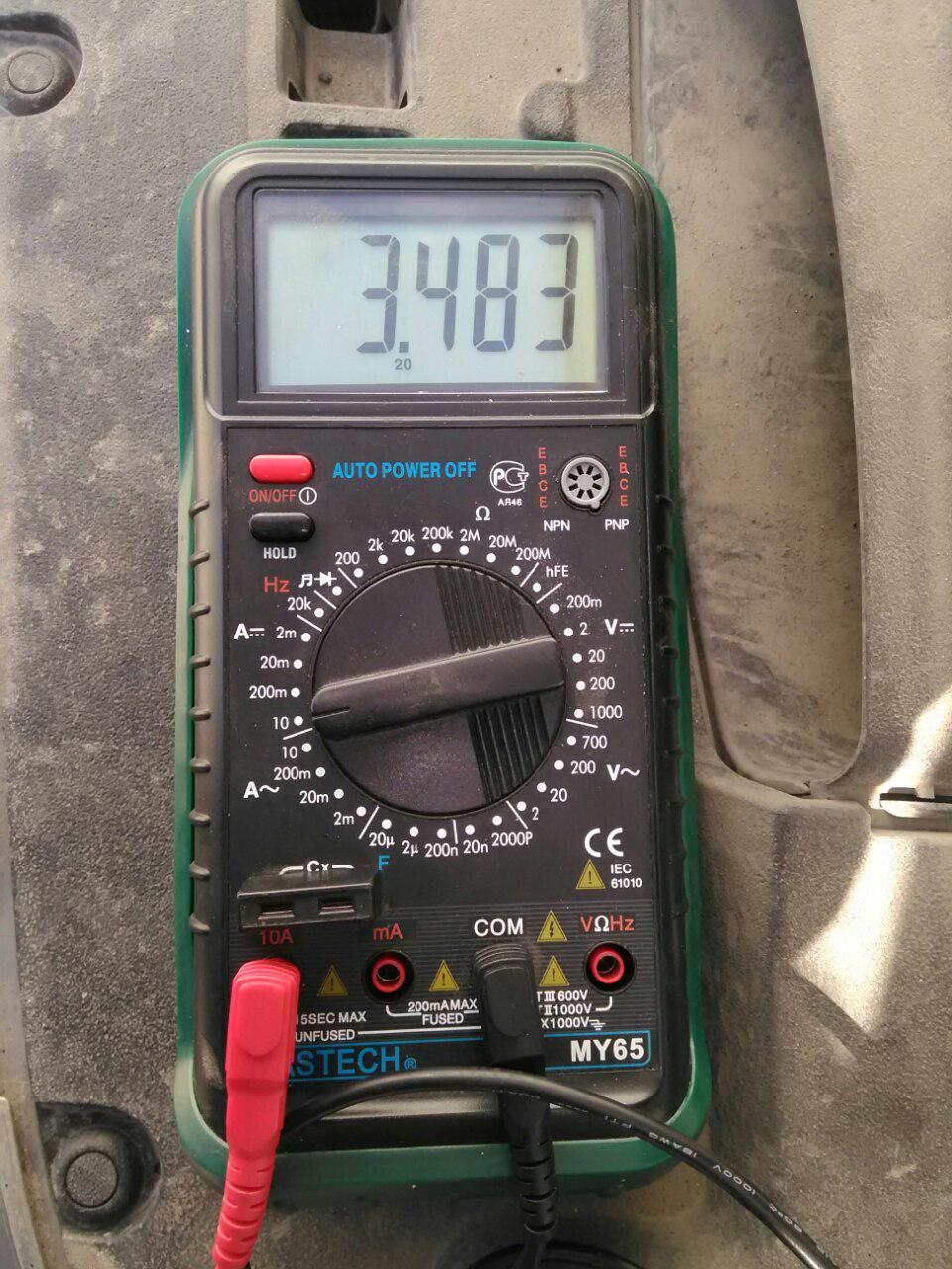

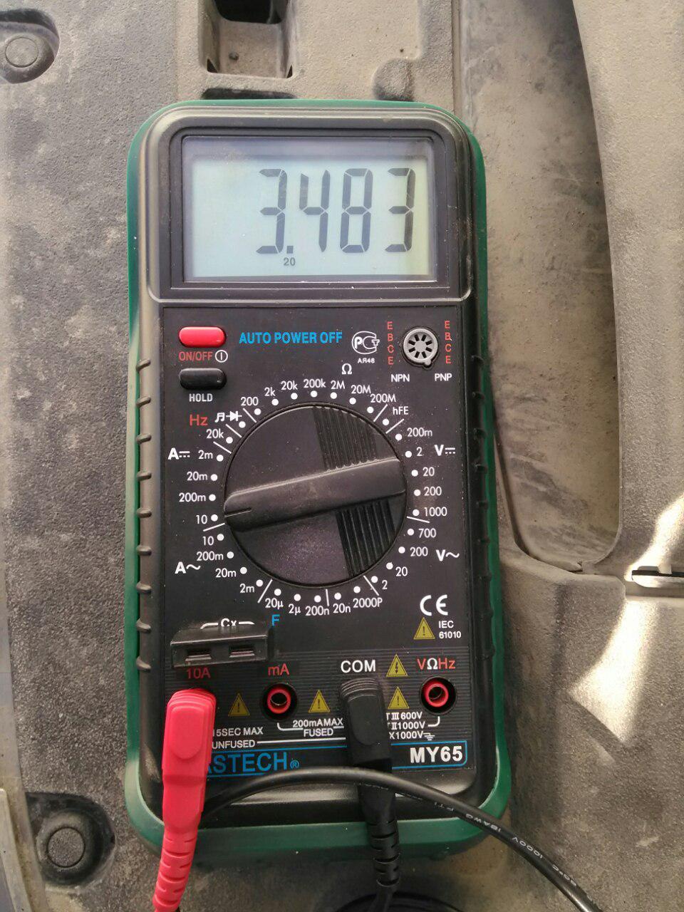

ich habe bei starten kurzzeitig einen Anlaufstrom von bis zu 12 (!) Ampere gemessen ( 12v Ausführung) . Die ist ja auch nicht umsonst mit ner 25er abgesichert.
