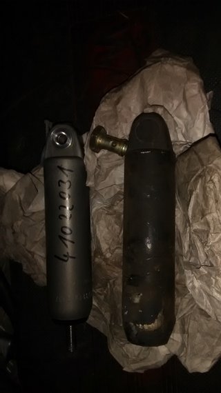

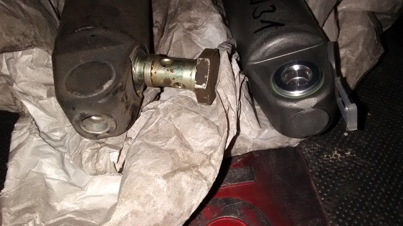

hab den zylinder heute erhalten
die von mir umgeschlüsselte teilenummer passt nicht ganz
aber die buchse kann man auspressen und eine bohrung ist schnell gemacht
