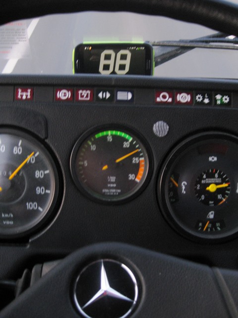

1.Tag
Anreise mit 88km/h bei Abregeldrehzahl

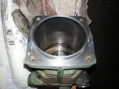

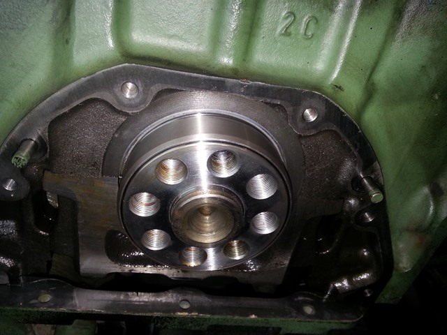

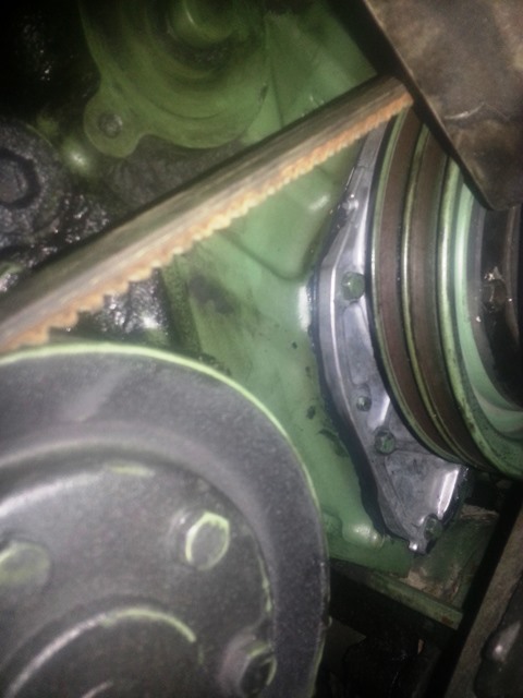

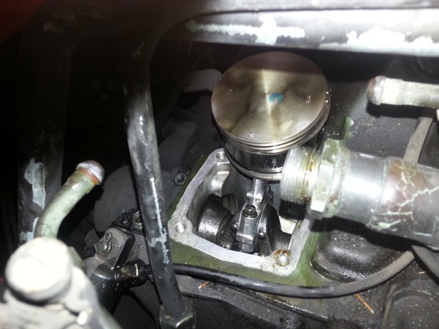

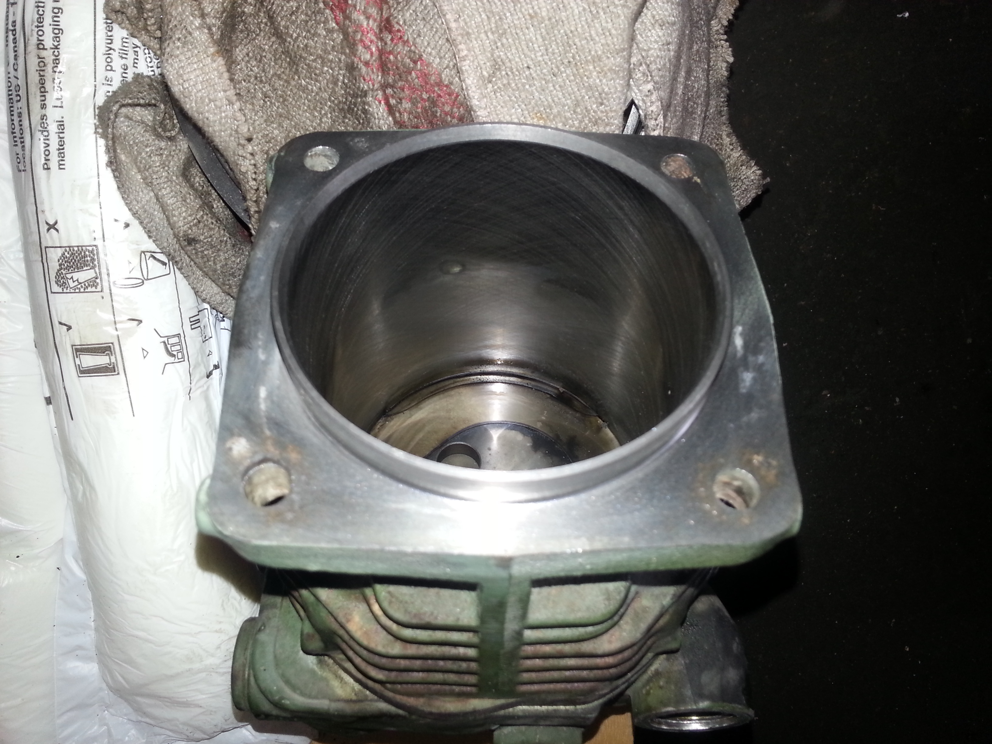

Aufnahme des Istzustandes, nach etwa 30 Minuten in der Werkstatt steht fest, die Kurbelwellendichtung ist undicht, die Fußdichtung des Kompressors leckt, ansonsten finden wir keine weiteren Punkte, Ersatzteile werden bestellt und ich baue in der Werkstatt die entsprechenden Teile schon einmal auseinander (Steckachsen ziehen, Kardanwelle lösen und sichern, Flüssigkeiten raus, Dichtungen entfernen, Teile ausbauen, reinigen, reinigen, reinigen….)

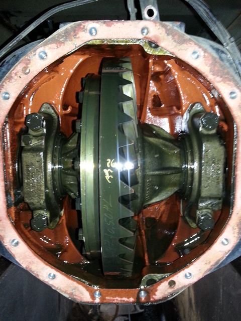

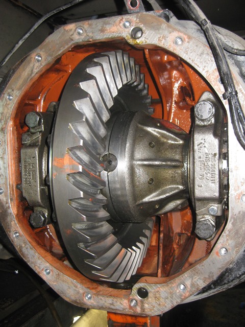

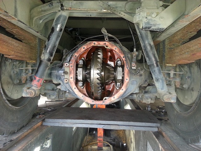

Dabei wird ebenfalls das Differential zerlegt um den alte Radsatz aus Kegelrad und Tellerrad auszubauen. Leider entspricht die Werkstattanweisung dabei nicht ganz der Realität, der Radsatz lässt sich eben nicht rausschwenken wie 1980 ursprünglich gedacht. Stattdessen muss das Tellerrad vom Differential komplett demontiert werden um dann alles zusammen auszubauen. Aber das finden wir erst am nächsten Tag raus….
2. Tag

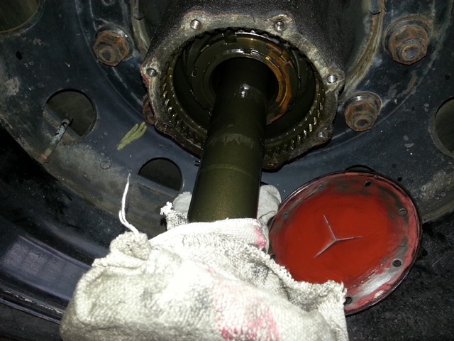

…entgegen meinem Wunsch liegt das alte Differential noch nicht neben dem LKW, wir finden raus das es doch zerlegt werden muss um es auszubauen, danach dauert es noch 20 Minuten und alles liegt zerlegt vor mir. Ohne Hydraulikpresse und Co wird es schwierig die Lager vom Kegelrad zu entfernen. Das ist aber alles vorhanden und kann von mir genutzt werden. Ebenfalls eine Herausforderung ist die Mutter die das Kegelrad befestigt, hier ist ein Anzugsmoment von 1.200Nm vorgegeben, das bringt man ehr schlecht auf, ohne entsprechendes Werkzeug… Aber alles zerlegt. Dann erneute Bestellung der Teile die man besser austauschen sollte wenn man schon alles zerlegt hat (obwohl das Auto war ja gerade 60Tkm gelaufen). Zwischenzeitlich die Kurbelwellendichtung ersetzt und die Fußdichtung am Kompressor erneuert (wegen langer Lieferzeit haben wir da mal auf Dichtpappe zurückgegriffen…) Anschließend dann noch das neue Kegelrad bei -32°C eingefroren um die Neuteile morgen besser montieren zu können.
3. Tag

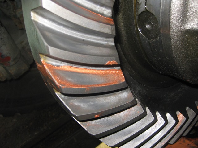

Alle Neuteile und wiederverwendeten Teile werden erneut an die neuen Komponenten montiert, es zeigt sich das die -32°C Lagerung des Kegelrades sehr, sehr hilfreich war. Anschließend das Tellerrad wieder eingebaut und das Kegelrad inkl. aller Lager erneut montiert. Zuvor das sogenannte Lagerspiel der Welle vom Tellerrad eingestellt (Sonderwerkzeug ersetzt mangelnden Sachverstand…) und erster Testlauf. Hierbei geht es im wesentlich darum das der Kontakt der beiden Zahnräder, die ja unter 90° verbaut sind so eingestellt wird das sich die Zahnflanke mittig auf dem Tellerrad abzeichnet. Sollte das nicht passen, so wie bei mir, Kegelrad raus, entsprechende Distanzringe austauschen, wieder reinbauen, erneuter Versuch. Gleiches Spiel gibt es ebenfalls im Bereich Tellerrad auch hier kann man das Tellerrad mittels Einstellschrauben nach links oder rechts justieren. Jedes Mal danach das Tragbild überprüfen und entsprechend nachjustieren, umfassende Beschreibungen gibt der Radsatzhersteller ja mit… :angel:
Ein etwas längeres Spiel…. Irgendwann jedoch schaut es dann vielleicht so aus…
Jetzt schnell ein Bier aufmachen und den ersten Erfolg feiern….
Anschließend noch alle Schrauben mit den notwendigen Drehmomenten anziehen, sichern, Dichtungen neu, Flüssigkeiten auffüllen (schlappe 12,5l Getriebeöl gehen dann ins Differnetial) und auf zur ersten 30 minütigen Probefahrt. Herzklopfen aber alles läuft sehr gut. Ausgedehnte Probefahrten zeigen später gleiches Bild, nach etwa zwei Stunden Autobahn ist das Differential handwarm, scheint also erstmal alles bestens.

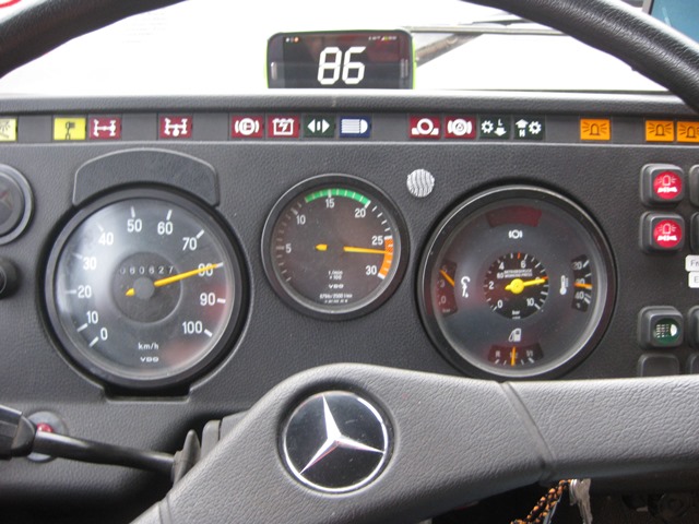

Ergebnis:

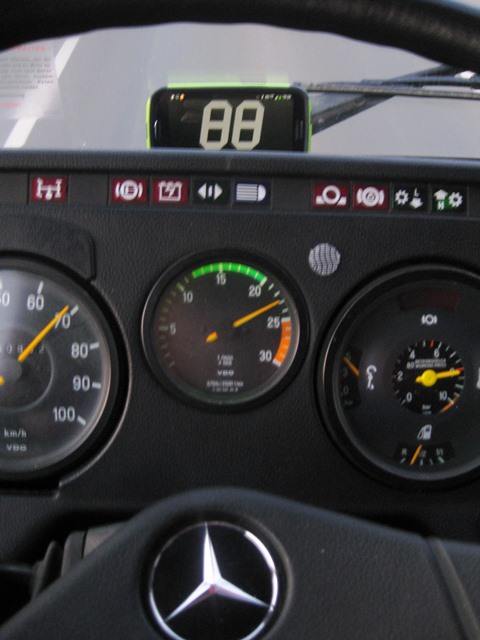

Durch den Umbau sinkt die Drehzahl um rechnerisch 24%, oder aber im Gegenzug steigt die Endgeschwindigkeit entsprechend auf etwa 110km/h. Dadurch ändern sich ebenfalls die entsprechenden Schaltpunkte, was angesichts der ungenutzten unteren Gänge sogar sehr positiv ist. Entsprechend ändert sich ebenfalls die Lautstärke sowie der Verbrauch (hat um etwa 15% abgenommen nach ersten Tests).

Auf jeden Fall sieht man in Deinem Bericht auch schön wie das Ablaufbild mit Kupferpaste sichtbar gemacht werden kann und auch die Geschichte mit den Abstandsringen zur Einstellung war gut zu erwähnen. Das sind im Zweifelsfall dann die "Killer" die wegen gerade nicht verfügbar oder anderer Unwägbarkeiten zu großen Verzögerungen führen können oder aber bei falsche Einstellung zu wenig Freude zu späterer Zeit.
