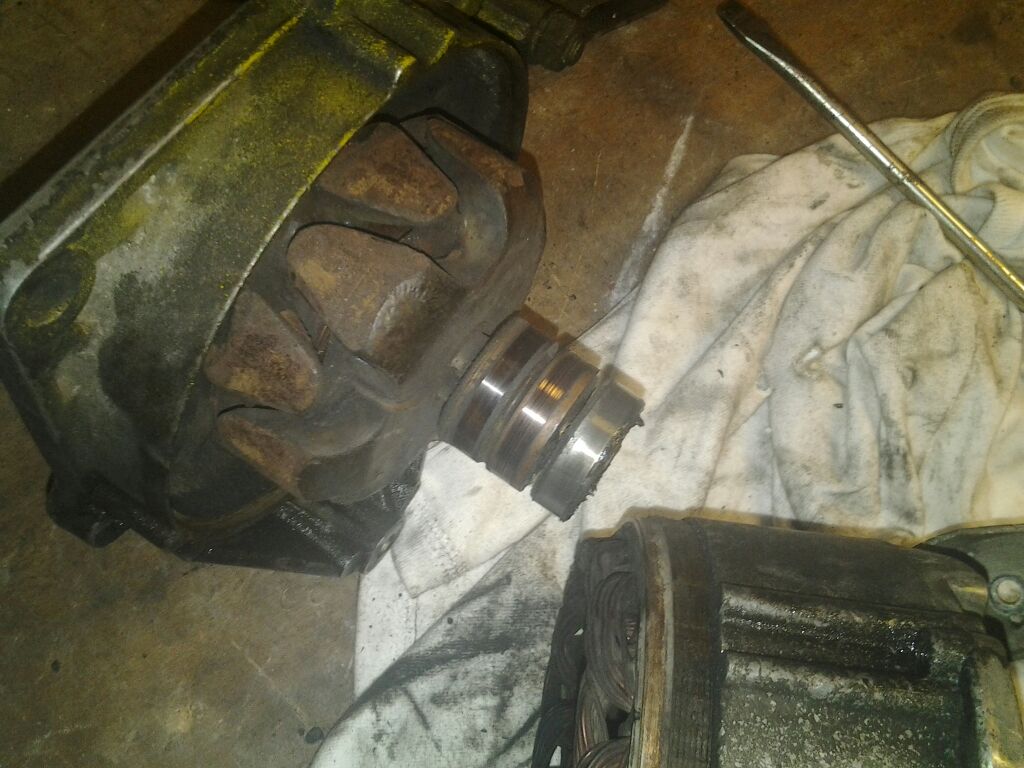

Re: Wäscheleine mal anders - Steyr 680 in Teilen
Servus Moe,
Zum Zerlegen muessen die langen, durchgehenden kleinen Schrauben auf. Ich hatte Riemenscheibe und Luefterrad aber auch abgezogen, damit ich sie komplett zerlegen kann.
Ich hatte sie wirklich in alle Teile auseinander, bis auf Laeufer und Wicklungen. Sieh Dir gut an wie die Kohlenhalter verkabelt sind, falls Du die auch herausschraubst, da hatte ich beim ersten Zusammenbau Murks gemacht.
(am besten vorher ein Foto machen, fuer alle Faelle )
Wenn sie wieder zusammen ist, muss sie bei Anlegen von Spannung anlaufen, dann passt alles.
Viele Gruesse vom
Wolfgang

AW: Wäscheleine mal anders - Steyr 680 in Teilen
Danke für die flotte Rückmeldung. Habe mit einer wasserpumpenzange gegengehalten und die Schraube lösen können.
Fehler ist auch schon gefunden. Hats mir in der Lima glatt eines von drei gleichen Bauteilen zerschmort. Wird keinen Sinn machen, die zu reparieren. Muß ne neue her :'(
Auch eine der beiden Kohlen ist schon ziemlich runter, ist recht kurz und auf der Wellensind schon Riefen...

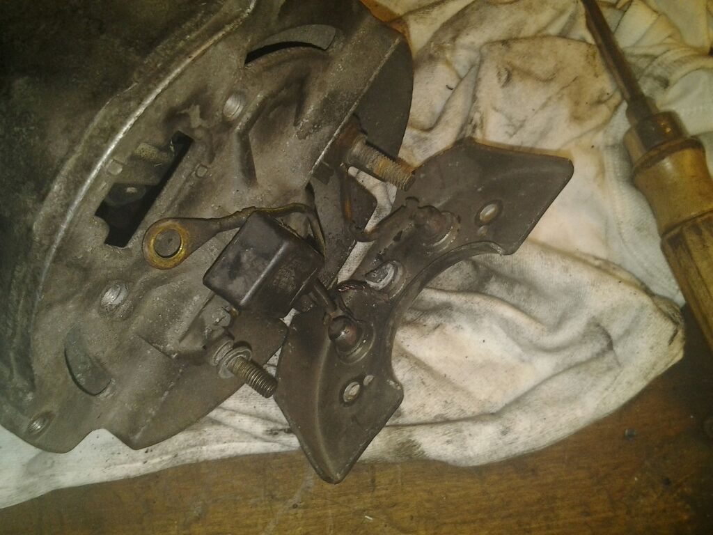

Noch ne Frage, kann ich eigentlich auch ohne Lima.weiterfahren (ist ausgebaut). Klar, dass die Batterien nicht geladen werden....
Servus Moe,
ah, da hat´s Dir eine der Gleichrichterdioden geschmort. EIGENTLICH kann man die auch auslöten und ersetzen, aber es lohnt sich dann doch nicht
wirklich, wenn man die Kohlen, vielleicht noch die Lager, vielleicht noch was anderes....
Du hast wenigstens schon eine Drehstromlichtmaschine, bei mir sitzt noch so ein Ungetüm von Gleichstromgenerator drin und es ist ringsum auch nicht
ein Fingerbreit Platz, um daran "mal schnell" was zu ändern. Ich habe schon mit dem Umbau geliebäugelt, aber nichts passendes gefunden. Die Halterung müsst ich
dann auch erst mal umkonstuieren etc.
Bei Dir ist doch auch eine Doppelriemenscheibe drauf, oder? Machst Du mal ein Foto vom Ganzen, wenn sie wieder an Ort und Stelle ist?
(die Neue natürlich) Gleichstrom-Lima´s haben so den gewissen "Brachialfaktor" weil riesig und sackschwer. Aber halt ne Menge Nachteile...
Was das Fahren anbelangt- kein Problem, das einzige Bauteil was es nicht mag mit unterbrochenem Stromkreis zu fahren hast Du gerade ausgebaut-
Die Lichtmaschine und ihren Regler
Viel Glück beim Ersetzen wünscht der
Wolfgang
So, fachgerecht ausgebaut und 60km problemlos runtergespult...
Nun muss aber schnellstens ne neue Lima her, am Do. solls doch auf längere Tour gehen. Hat jemand von Euch schonmal ne neue Steyr Lima organisiert?
Hab gleich mal Eilanfragen an Camo, Heba und GTS geschrieben...
War erstaunt, wie easy die Lima samt Riemen auszubauen war!
Gruß Moe
