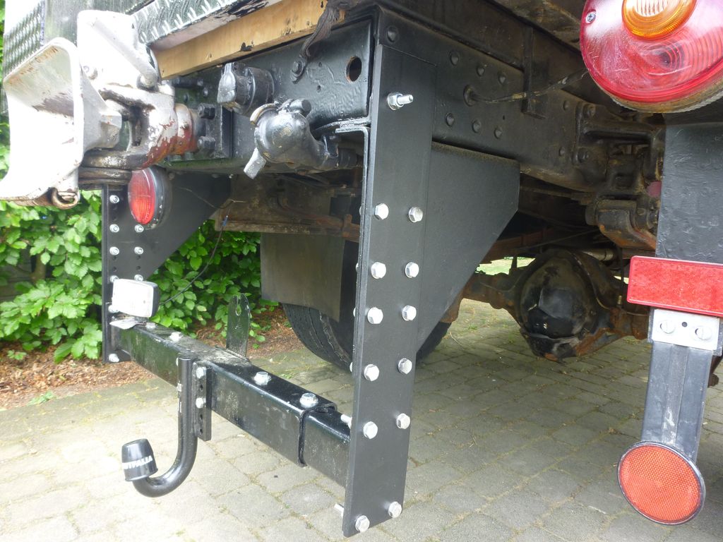

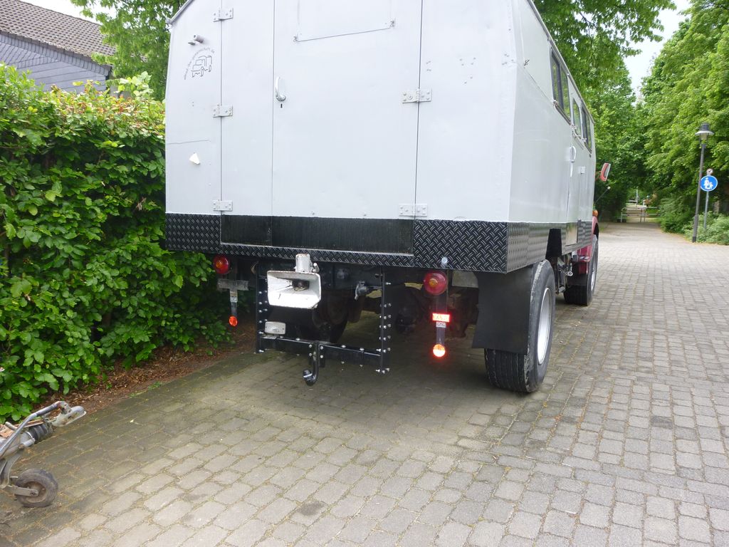

#22 Beitrag von KU 65 » 2011-05-15 14:54:53
So die AHK ist dran.
War eigentlich total easy zu realisieren, einfach nur ein passendes Flacheisen, ein paar Löcher gebohrt und fertig.
Danke Thomas!
zum TÜV muss ich noch, aber das sollte kein Problem geben, schließlich ist das Flacheisen mehr als doppelt so dick wie die originalen Wangen.
Gruß Kai-Uwe

#23 Beitrag von möp » 2011-05-15 15:02:47
ich würd die zu langen schrauben noch gegen passende tauschen
kann gut sein, dass der tüv sich sonst beschwert

#24 Beitrag von KU 65 » 2011-05-15 15:11:28
Klar, hatte aber keine anderen. Muss auch noch die Elektrik machen, die Steckdosen haben noch 24V
Gruß Kai-Uwe

#25 Beitrag von Prickel » 2011-05-15 15:35:30
Moin Kai-Uwe,
prima, freut mich, aber:
Die einsame obere Schraube (die im Rahmen):
Mach rechts oben (diagonal dazu) noch ein Loch und setz je eine Zweite dazu.
Irgendwie sieht das so noch nicht so gut aus,
das Flacheisen kann gut eine weitere Schraube brauchen, dann ist es stimmiger.

#26 Beitrag von KU 65 » 2011-05-15 15:58:28
Habe ich auch überlegt, muss meinem Schwager noch Bescheid sagen dass er die Magnetbohrmaschine mitbringen soll.
Die hat einen Fräskopf, damit kann man in den Rahmen bohren wie in Holz.
Gruß Kai-Uwe

#27 Beitrag von Prickel » 2011-05-15 16:09:05
würd ich nicht machen,
weil,
2 Eisen, die aufeinander liegen, lassen sich damit schlecht bohren.
Ist das erste durch stört der Bohrkern.
Die Kernbohrer sind empfindlich und teuer.
Wär nicht der erste der dabei zu Bruch geht.
4 mm HSS vorbohren und dann mit dem richtigen hinterher.
Das schafft jede Maumarktmaschine auch.
