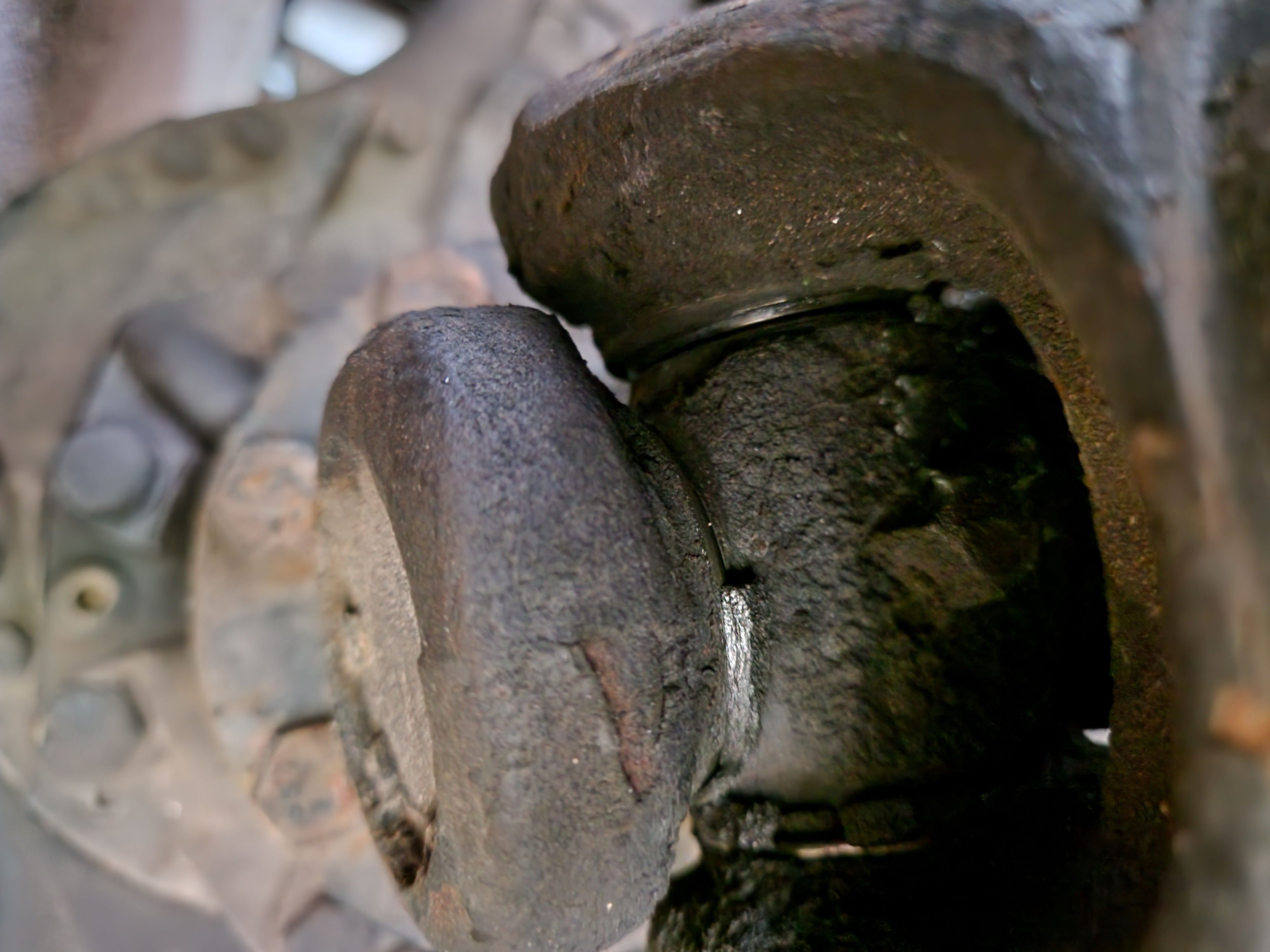

ich habe heute unseren Deutz 192D11 abgeschmiert (Achsschenkelbolzen, Bremswelle, Gelenkwellen etc.) und die Ölstände überprüft. An der Antriebswelle der Vorderachse habe ich hierbei festgestellt, dass in einem Kreuzgelenk die "Dichtscheiben" des Lagers leicht hervorstehen. Ist das problematisch? Kann man die zurückdrücken, wenn ja wie?

was ist eine “Dichtscheibe” in einem Kreuzgelenk? Habe dort noch nie so etwas gefunden.

Ich schau mal, dass ich morgen ein Bild machen kann...

Ich hoffe, jetzt kann man erkennen, was ich meine.

Nein,
die kann man nicht zurück drücken und sind damit nachhaltig hingerichtet.

zu viel Fett beim nachschmieren und ich vermute, dass das Überdruckventil nicht mehr funktioniert.
Da wirst du ein neues Gelenkkreuz brauchen.

Mist, dabei habe ich echt versucht aufzupassen. Wo bekomme ich das Teil? Muss ich die ganze Welle tauschen? Kann ich damit noch fahren, wenn ja wie weit?

fahren kannst du damit, bis dass Wasser oder Deck in die Lager gelangt und die Welle anfängt, Geräusche zu machen. Man kann das Gelenkkreuz einzeln tauschen. Ein Ersatzteil bekommst du beim Gelenkwellen-Bauer. Der muss dir das Teil auch einbauen, da das bei Einbau sehr genau eingestellt werden muss. Ob der Rest der Welle noch zu gebrauchen ist, kann ich von hier aus nicht beurteilen.
Die Schrauben der Kardanwelle (Güte 10.9 Feingewinde) brauchst du wahrscheinlich auch neu, weil die gehen gerne bei Ausbau kaputt.
