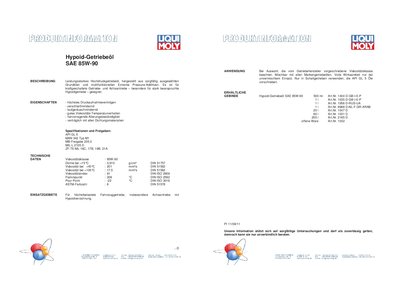

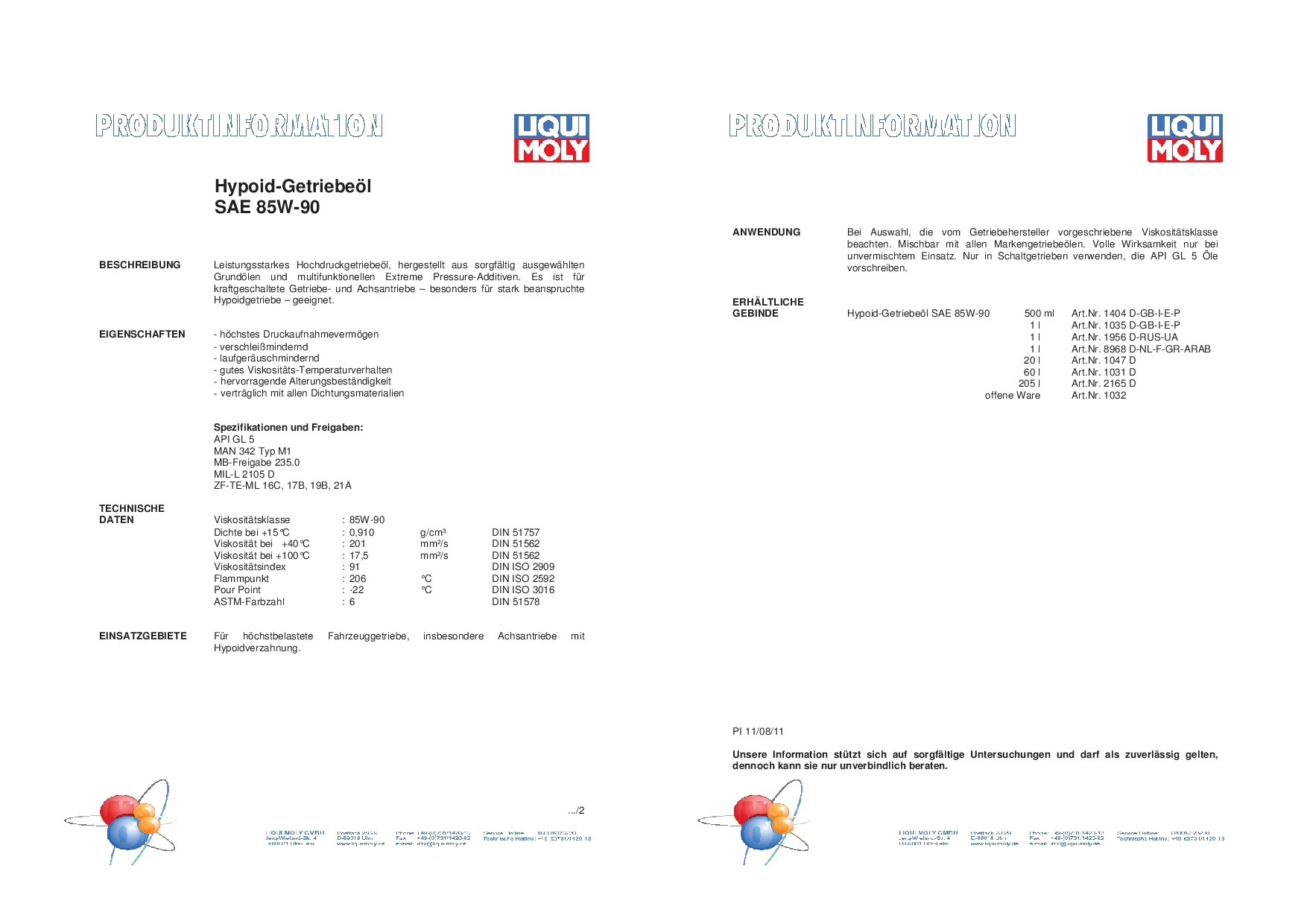

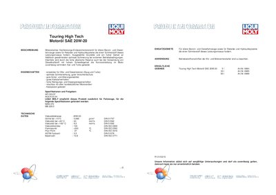

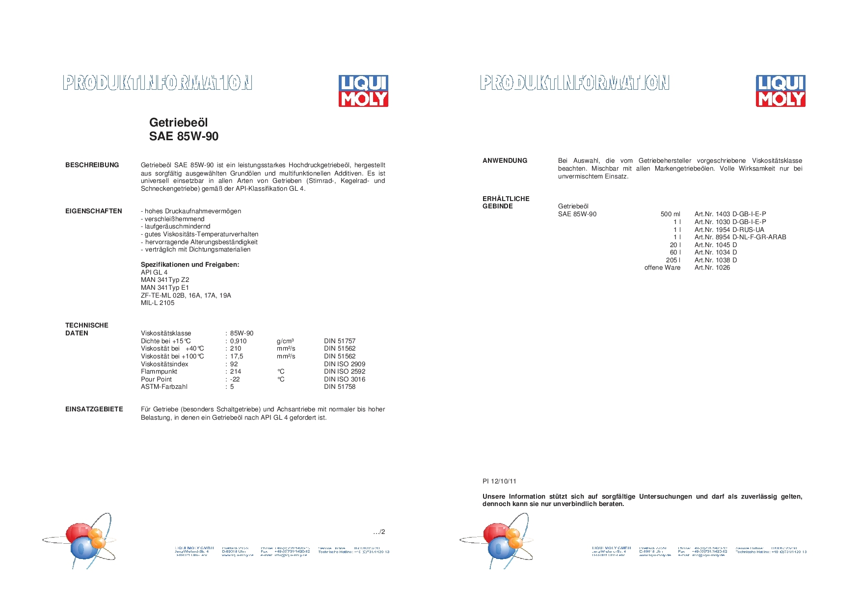

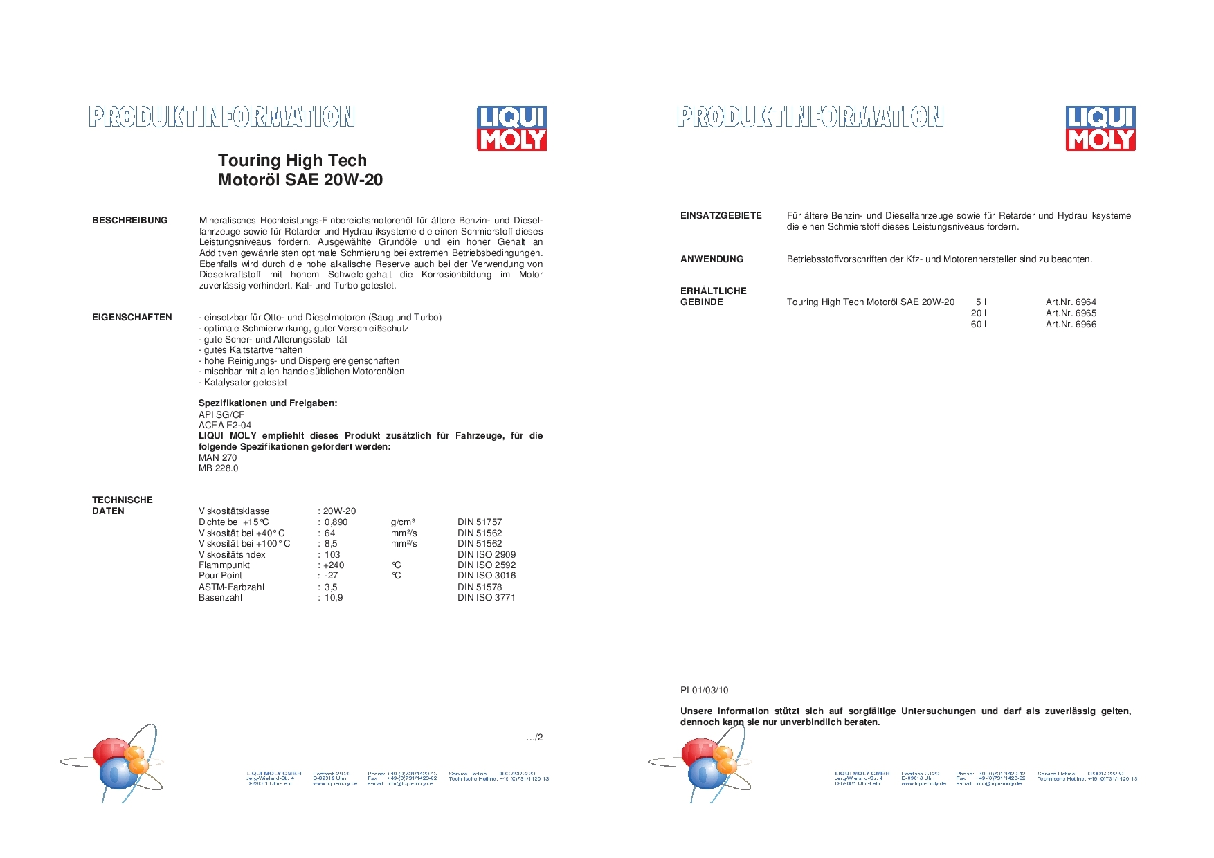

hier die Antwort auf meine Anfrage bei Liqui Moly. Es geht um Öle für Steyr 680 GL. Ich hatte denen alle mir zur Verfügung stehenden Daten aus Betriebsanleitung und Co gegeben:
Vielen Dank für Ihre Anfrage und Ihr Interesse an Liqui Moly Produkte.
Für Ihren Motor und Ihre Einspritzpumpe empfehle ich Ihnen unser Liqui Moly Touring High Tech 20W-20 Art. Nr. 6964.
Hierbei handelt es sich um ein mineralisches Motorenöl speziell für klassische Motoren, auch Turbo geeignet.
Für Ihr Wechselgetriebe, Verteilergetriebe, Ihre Vorder- und Hinterachse sowie für Ihre Lenkung in denen ein Hypoid Getriebeöl SAE 90 verwendet werden soll
empfehle ich Ihnen unser Liqui Moly Hypoid-Getriebeöl SAE 85W-90 Art. Nr. 1404.
Hierbei handelt es sich um ein mineralisches Mehrbereichsöl das alle geforderten Eigenschaften aufweist.
Für Ihre Seilwinde empfehle Ihnen unser Liqui Moly Getriebeöl SAE 85W-90 Art. Nr. 1403.
Dies ist ein mineralisches leistungsstarkes Hochdruckgetriebeöl.
Im Anhang sende ich Ihnen unsere Produktinformationen zu.

Naja,wurfel hat geschrieben:hier die Antwort auf meine Anfrage bei Liqui Moly. Es geht um Öle für Steyr 680 GL. Ich hatte denen alle mir zur Verfügung stehenden Daten aus Betriebsanleitung und Co gegeben:
ich würde mir jedenfalls kein 20W-20 in den Motor kippen. Damit wirste nicht glücklich. Die Kompetenz bei der Liqui-Moly-Beratung scheint mir jetzt nicht so extrem hoch zu sein ...
Re: Ersatzteile Steyr 680 (und andere)
20W20 ist wohl recht ungewöhnlich, im kalten besonders dickflüssig, warm sehr dünnflüssigPirx hat geschrieben: Naja,
was verwendest du denn? und warum?
Ich bin zwar nicht der Pirx, aber in meinem 680er (Bj 67, W609 Motor) fahre ich 15 W 40, ohne Probleme. So weit ich des von den 680ern im meiner Umgebung weis, fahren die das Selbe.
Benutze auch 15w40
Für den Winter ist ein Motoröl 20W-20 viel zu dick, damit wirst Du bei strenger Kälte den Motor wohl nicht mehr anlassen können. Mein Bruder hatte in einem -20°C-Winter mal das selbe Problem an seinem PKW. Nachdem er das Motoröl gegen ein 15W-40 getauscht hat, war alles gut. Beim LKW ist ein zu dickes Öl für einen winterlichen Kaltstart noch viel schlimmer (eigene Erfahrung bei bis zu -30°C).wurfel hat geschrieben:20W20 ist wohl recht ungewöhnlich, im kalten besonders dickflüssig, warm sehr dünnflüssigPirx hat geschrieben: Naja,
Davon abgesehen stammen die Motoröl-Empfehlungen aus Deiner Betriebsanleitung eben aus einer Zeit, in der Einbereichsöle noch üblich waren und die Mehrbereichsöle noch in den Kinderschuhen steckten. Ein Öl der Viskosität 15W-40 oder gar 10W-40 gab es seinerzeit noch gar nicht.
Ich benutze ein preisgünstiges Motoröl 15W-40, achte jedoch auf Markenqualität und die Erfüllung der für meinen Motor vorgeschriebenen Mercedes-Benz-Norm. Früher habe ich auch 10W-40 ausprobiert, das hat sich aber gerne an den Dichtungen vorbei nach draußen gemogelt.
Ich denke, Dein Motor ist modern genug, um nicht ein (aus heutiger Sicht) ungeeignetes und teures Oldtimeröl verwenden zu müssen. Dabei kommt es in erster Linie auf die Art der Ölfilterung in Deinem Motor an. Dazu bin ich aber zu wenig Experte in Sachen Steyr. Ich würde Dir ein preisgünstiges und nicht zu hochgezüchtetes (nicht zu viele moderne Additive) 15W-40 empfehlen, das laut Hersteller für LKW-Motoren geeignet ist.

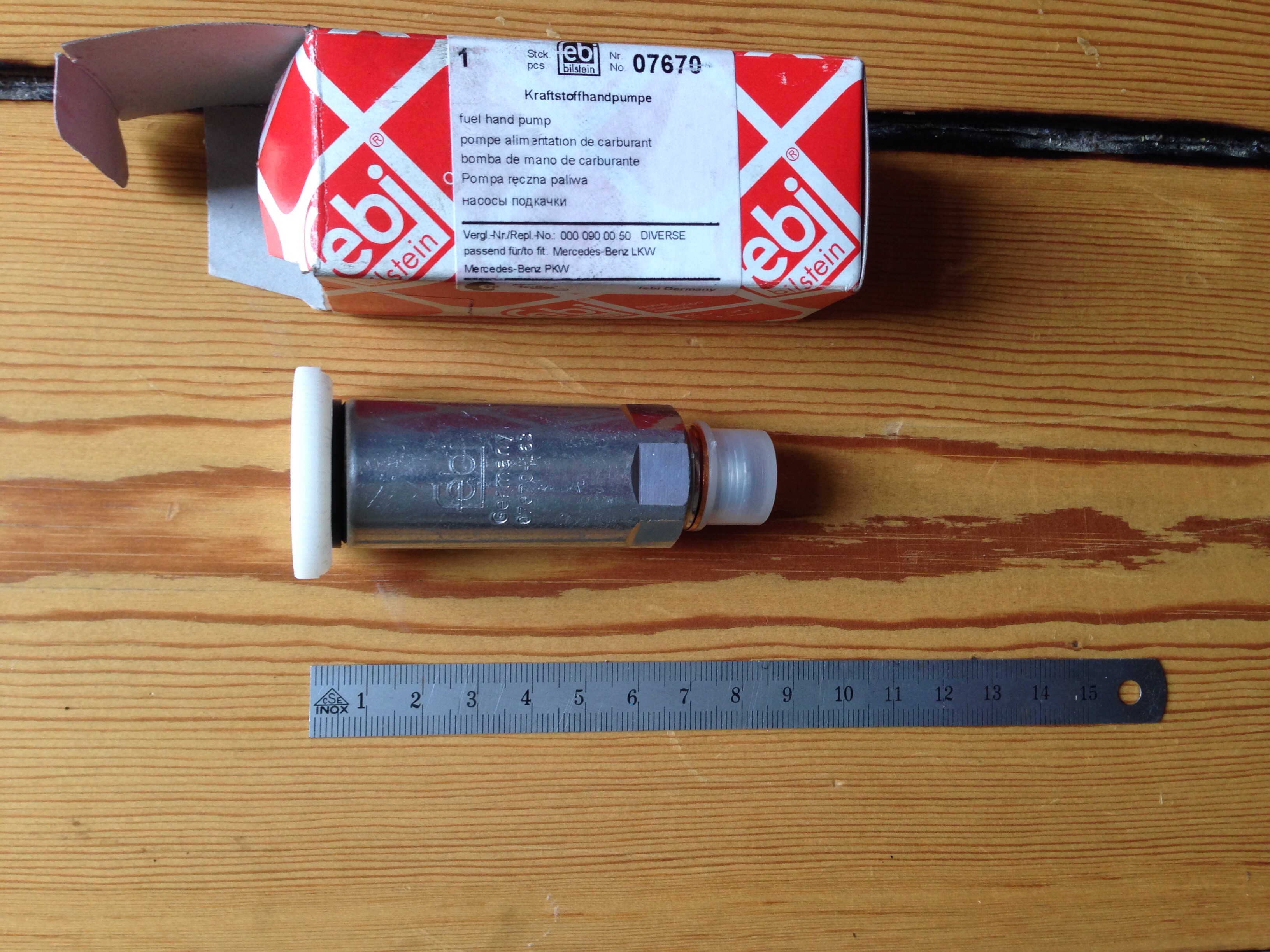

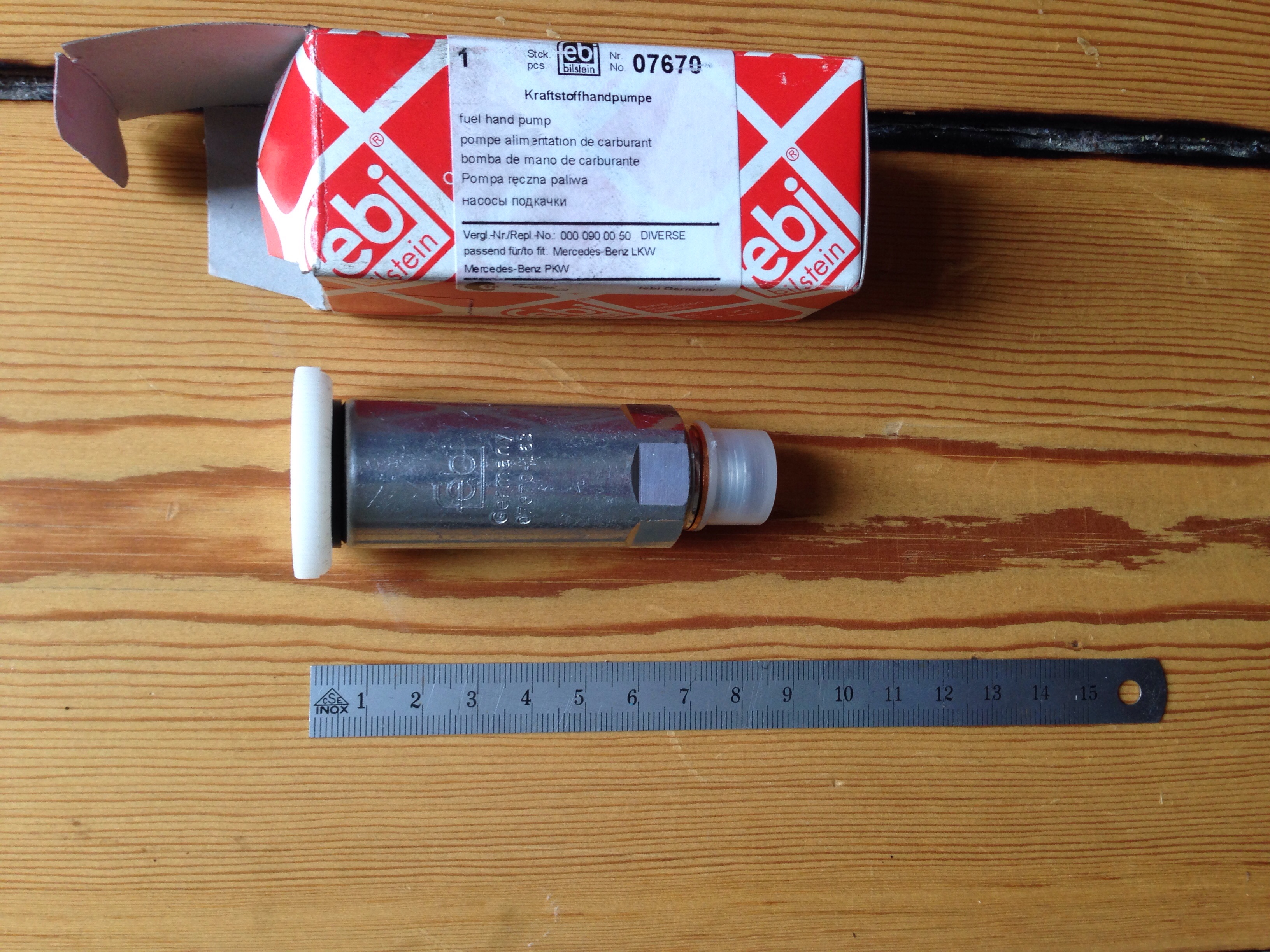

Handpumpe (Diesel)Vorfilter:
Bosch 2 447 222 016
Ca. 10€
Kupferdichtring ist dabei.
Es gibt auch eine modernere Variante zu finden im Netz unter der selben Nummer, mit dickem schwarzen Griff. Angeblich soll die etwas besser sein, da sie nicht so schnell undicht wird (?)
UPDATE: Bei mir war die oben abgebildete Handförderpumpe undicht, so dass ich nun eine moderne Variante bestelle, für ca 12€.
Die neue Artikelnummer lautet korrekt: 2447010038

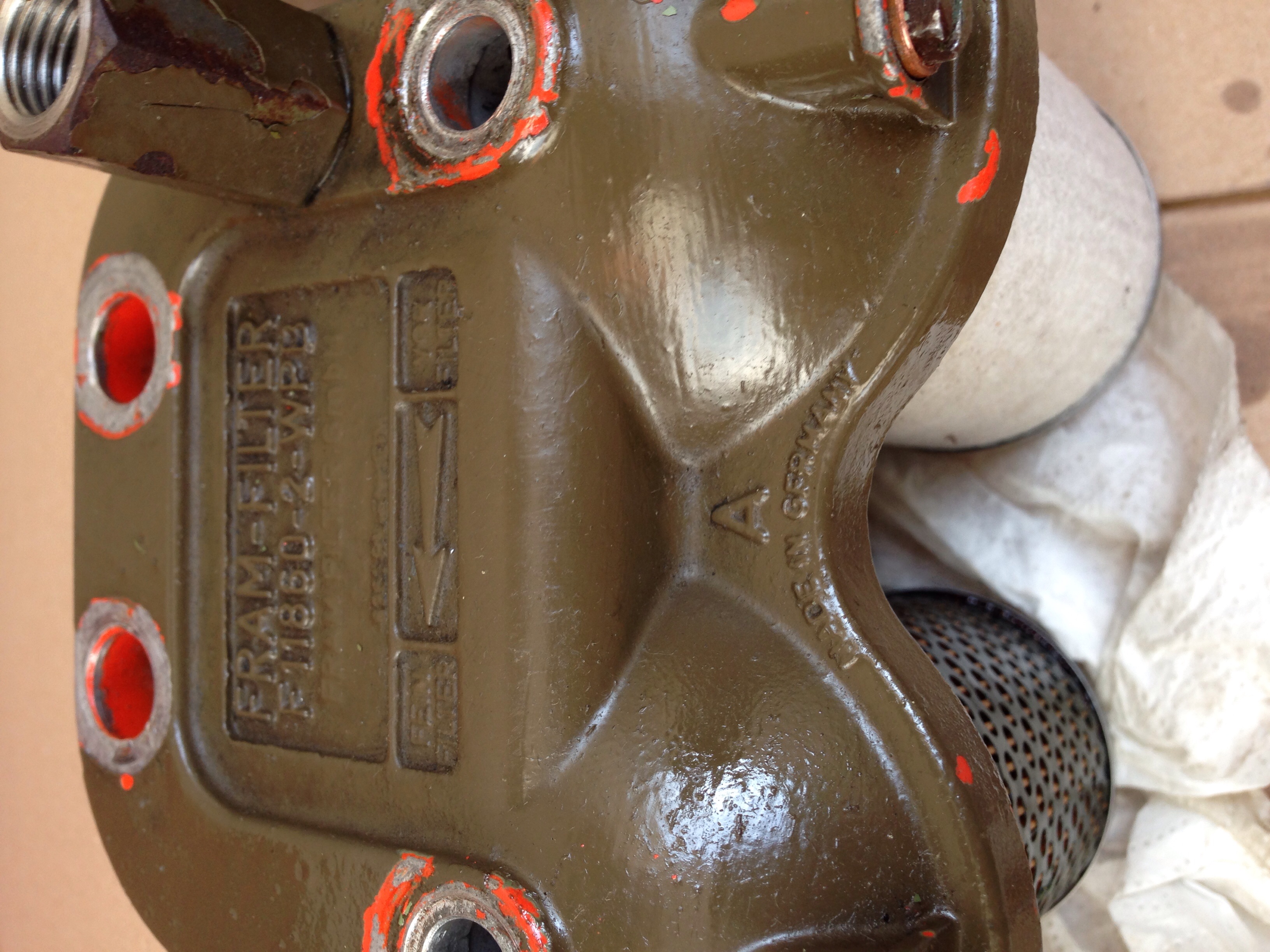

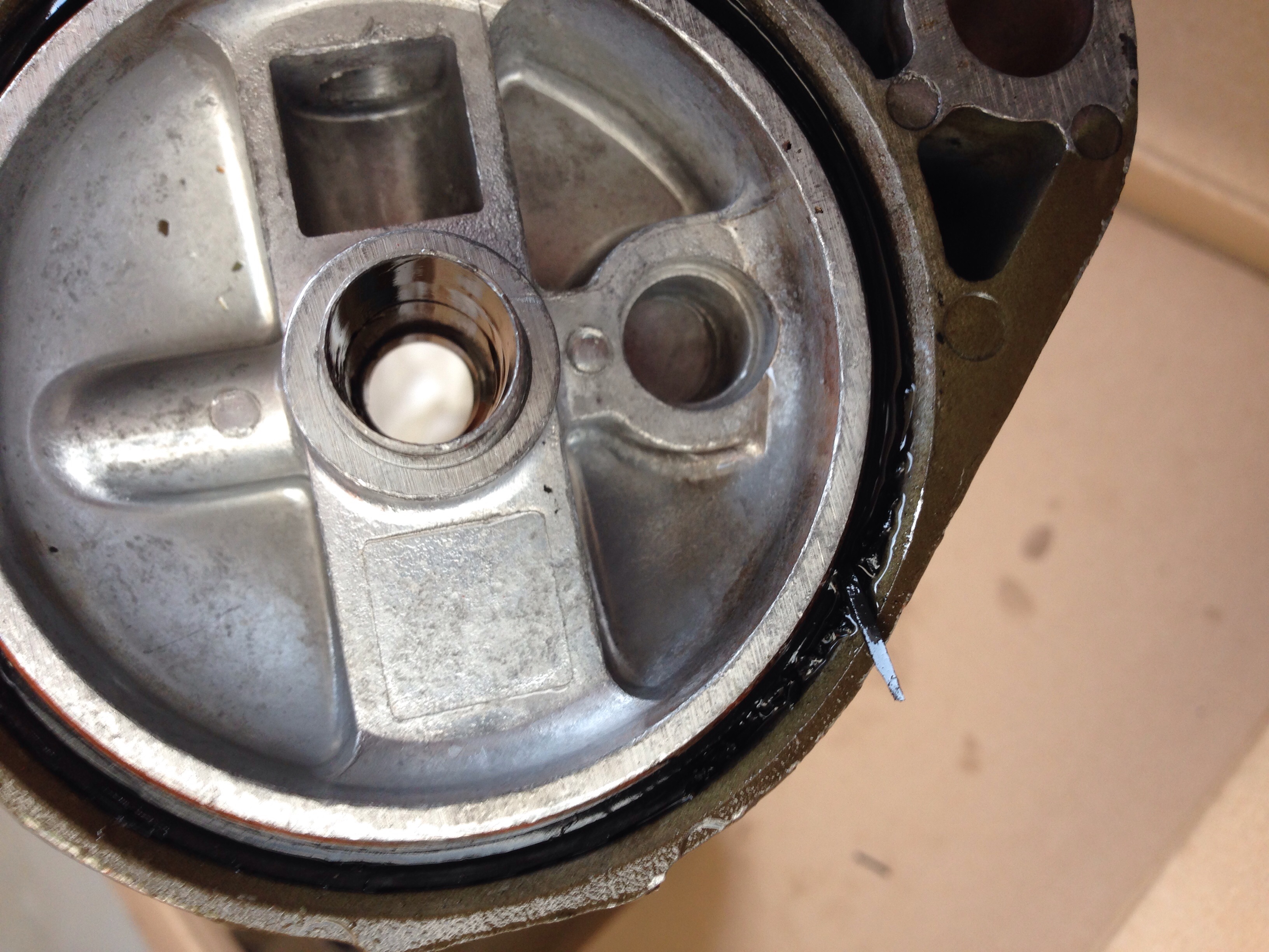

Hier noch Fotos dazu.
Der Dichtring oben am Filtergehäuse (610 00 08 0712 bzw. Purolator 45176) ist anscheinend nur beim Grobfilter dabei. Bei mir ist er allerdings bei beiden Gehäusen porös:
Aber der scheint auch nicht wirklich raus zu gehen, bin mir jetzt nicht sicher ob man den bröckelnden raus fritzeln sollte.
Wir hatten auch nur bei einem Filter einen Dichtring dazu bekommen, aber man kann die bis heute einfach unter der Original-Ersatzteilenummer 610 00 08 0712 bei MAN nachbestellen - hab glaub ich unter zwei Euro dafür bezahlt.
Dichtring für Kraftstof-Filtergehäuse (Vor- und Feinfilter)
möglichst bei jedem Filterwechsel erneuern
(74 x 80 x 3 - GI - SW)
z. B. bei Mercedes Benz / NFZ
MB-Teile-Nr. 1 A 000 477 3580
0,95 Euro / Stück (Stand 08/2016)
z. B. von MANN werden Filter mit und ohne Dichtung geliefert
Filz
MANN BFU 700 x (mit Dichtung)
MANN BF 700 x (mit Dichtung)
MANN BF 707 (ohne Dichtung)
Papier
MANN P 707 (ohne Dichtung)
