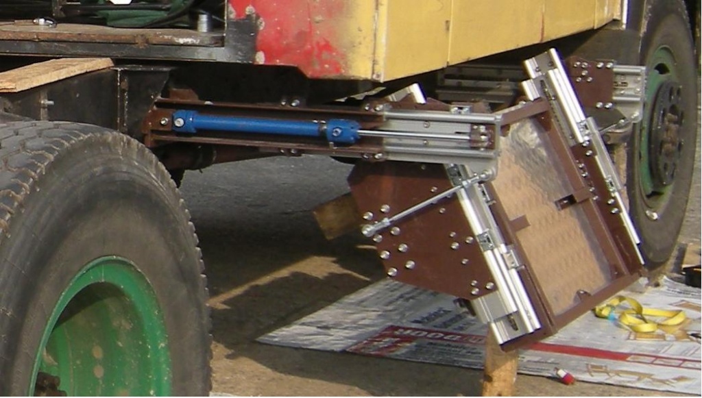

Es geht nicht um eine Spindel, sondern um ein Zahnrad welches an einer Zahnstange hoch klettert, also ein nicht selbsthemmendes systhem. Das Zahnrad schieb auf der anderen seite noch eine weitere Zahnstange (Teleskopebene) in die Höhe.
Der erste Antrieb den wir entwickelt hatten sah zwei Schneckengetrieb vor und einen Fetten Elektromotor.
Der reine Zahnradantrieb ist nicht selbsthemmend, aber die Schneckengetriebe währen es gewesen.
Die schneckengetiebe konnten aber in den großen Übersetzungsverhältnissen nur grenzwertig wenig max abtriebsmoment, und schon garnicht die Leistung die ich umsetzen möchte, da ich gerne hätte das das verhältnismäßig zügig verfährt...
Des weiteren kosten die Getriebe das stück 400€ und 2 davon währen benötigt.
Der elektromotor hätte dann so ca 1kW bekommen sollen, was auf 12V oder 24V auch so 800€- 1000€kostet und die Leistung will dann auch noch geschaltet werden.
Dann kommen noch so problemchen dazu wie genaues Positioneiren....
Ich wähne mich da mit nem gebauchten Gabelstapler hydraulikagregat oder nem teil aus ner ladebordwand für was um die 100€ aus der Buch erheblich günstiger und mit massig Leistungsreserven unterwegs zu sien.
Es gibt auch noch einen weitern Antrieb zwei Zylinder) den ich zum Einfalten des ganze Klapperatismuss betätigen muss, da hätte ich sonst Pneumatik-Zylinder genommen, würde dann da aber auch auf Hydraulik gehen.

Die Krux an der Sache ist, dass da nur rund 600mm Platz zwischen Rahmenwange und Fahrzeugaußenkannte sind um das Teil unter zu bringen. Gewönliche Ladebordwand umsticken viel aus auch wegen der dann nur noch sher mangelhaft vorhandenen Bodenfreiheit.
Das Design ist fertig und für gut befunden!!!
Erste Teile sind in der Fertigung, die Antriebe müssen nur dummer weise noch mal überdacht werden.

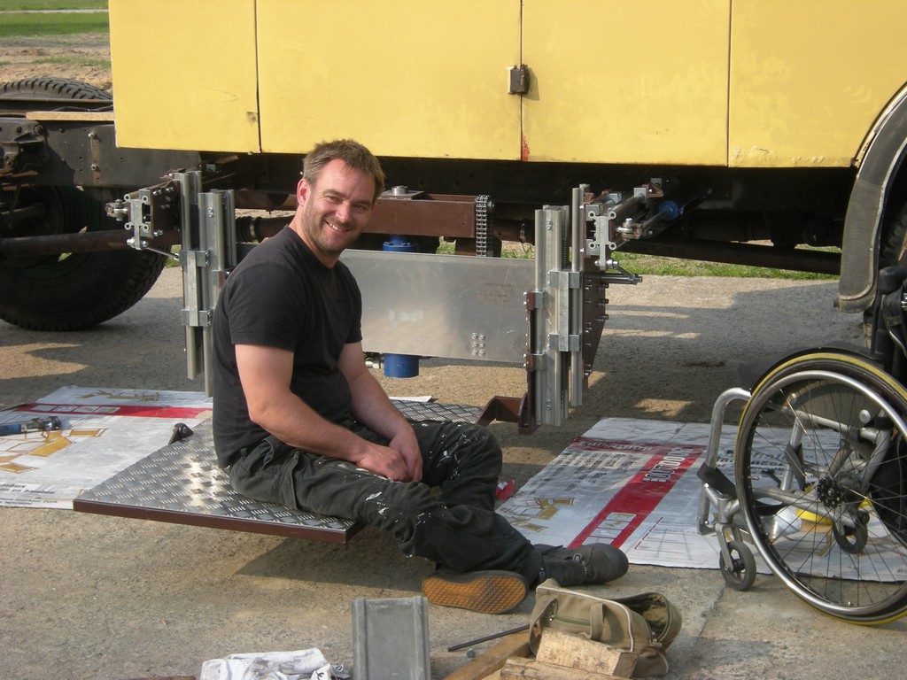

grabe gerade meinen alten Treade wieder aus, aus gegebenem Anlass...
Der Maschinenbau ist fertig.
Muss nur noch ans Auto...
Dann noch Hydraulik und elektrik.
Es wird also mit Zylindern gehoben.
die Zylinder sind schon eingebaut.
Benötigt wird eine möglichst starke nach möglichkeit 12V Hydraulikpumpe, zwei 3/4-Wege ventile ein Stromteiler und irgend eine sicherung gegen herunterkommen durch leckage in den Wegeventilen, am liebsten ein schlaues ventil in den entsprechenden Hydraulikkreisen.
Wie das alles so zusammen muss und wo und wie ich es am besten beziehe, ist mir immer noch nicht klar.
bei Ebay gibts 1.8kW Hydraulikaggregate für kipperhänger, das würde schon mal gehn... hätte aber gerne mehr BASS
Währe echt super wenn sich hier wer fände der sich echt mehr auskennt, der sich mal auf ein Bier mit papier und zettel einladen lassen möchte ;) :search:

#28 Beitrag von JRHeld » 2011-04-28 8:58:03
mal wieder einen alten Threade ausgraben, da es an der Baustelle vortschritte gibt. :D
Wenn alles Läuft, dann hängt heute abend der Maschinenbauliche Teil des ganzen am Auto.
Gestern haben wir schon einen Fehler gebaut... Müssen wir jetzt noch mal was ändern / umschlossern...
Alles wird Gut,
bestimmt irgendwann...
AloHa

...und, passt's ?
#29 Beitrag von Slarti » 2011-04-28 13:05:30
Hallo Jakob,
das sieht so ausgepackt doch schon gut aus. Passt jetzt der Mittelteil vom Maß her?
Und alles parallel??
Gruß, Hajo
JRHeld
Beiträge: 2533
#30 Beitrag von JRHeld » 2011-04-28 20:34:23
moin,
der Kabinen-Auflagepunkt musste eine Versteifungsrippe einbüßen,
und noch zwei Löcher in den Rahmen, ca 60mm weiter links rüber.
So, und jetzt noch die Hydaulik...
