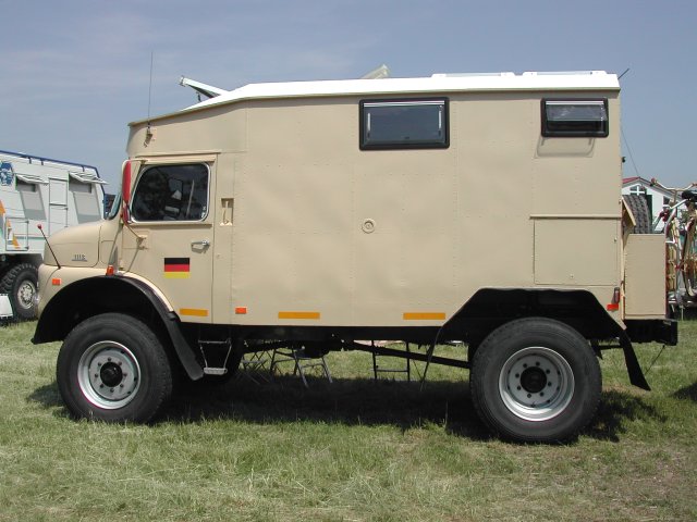

#22 Beitrag von Pirx » 2008-06-24 20:51:34
JRHeld hat geschrieben:Hi,
ja ich will da mal gerade mitspinnen, weil mir da auch schon öfter was durch den kopf ging :cool:
Ich denke dabei natürlich an Rundhauber und ob mann sich die Arbeit machen will ist ja ne ganz ander frage aber Spinnen will ja erlaubt sein.
Ich dachte dabei also an einen Rundhauber auf einem ganz kurzen Fahrgestell und oben Quasi ne gaaaaaaaanz lange DoKa drauf, quasi einen echt vernünftigen Van
Hallo Jakob!
Also so etwas:
Gesehen beim Willy-Janssen-Treffen vor ein paar Jahren.

Hi Pirx,
ja so ähnlich.
Hier das ist aber kein wirklich kurzer Radstand, mindestens 3.6m wenn nicht sogar mehr.
Dann ist natürlich die Frage wie das unten drunter auf dem Rahmen aufgehängt ist.
Außerdem Bischen runder ;)
ist aber schon ziemlich nah an dem was ich mir vorstellen würde.

#27 Beitrag von reise-deutz » 2008-06-26 13:09:07
Hallo Leute
Vor einiger Zeit ist mir dieses Bild begegnet. Find den Aufbau sehr attraktiv.
Hat jemand von Euch vielleicht noch mehr Infos von diesem "Vollintegrierten"? (ist'n sexy 170er :lol: )Bild
Gruss Ben

#28 Beitrag von 1017A » 2008-06-26 13:19:27

#29 Beitrag von MUSKOLUS » 2008-06-26 15:15:32
reise-deutz hat geschrieben:Hallo Leute
Gruss Ben
Bist du sicher dass das ein 170er ist? Der Radstand sieht mir sehr kurz aus. leider auch nicht mehr Infos.

#30 Beitrag von reise-deutz » 2008-06-26 18:20:53
Hi Muskolus
natürlich hast Du recht - es könnte auch ein 130er oder sonst was sein. Obwohl - der Radstand allein sagt nicht viel aus, mein 170er hat stolze 3.20 Radstand :blush:
