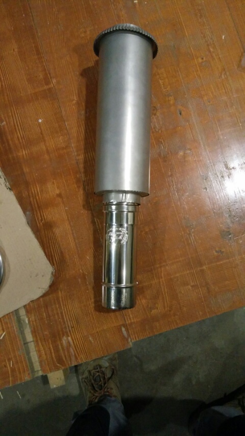

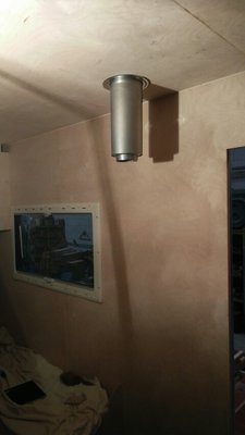

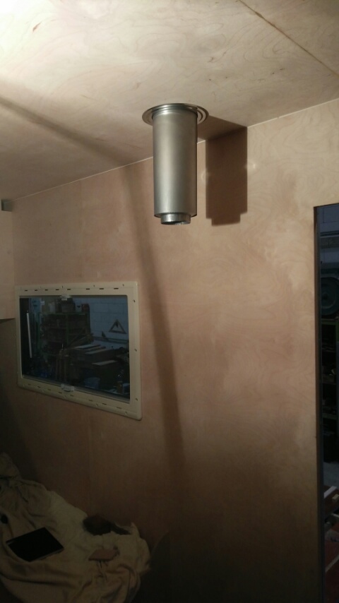

Re: Ofenrohr ... wie?
Ich hab das so gelöst wie Du es machen wolltest , nur mit dem Unterschied das ich ins Dach ein fertiges Teil zur Schornsteinsanierung eingesetzt habe ist ein 4 eckiges Blech mit einem Rohr drin ca. 60mm größer als das Rauchrohr , dazwischen ist Steinwolle . Einen Rohrrosette verhindert das die Wolle raus fallen kann . Das Rauchrohr steht etwa 50mm über dem Rohr von der Dachdurchführung . Oben drauf habe ich eine VA Salatschüssel mit 3 Streben als Regenschutz montiert . Die Schüssel ist so tief montiert das der Regen sollte er waagerech kommen nicht ins Rauchrohr laufen kann .Das ganze funktioniert seit jahren problemlos , nur die Schüssel ist inzwischen schwarz Gesamt Rohrlänge ist nur 1,5 m trotzdem reicht das für einen guten Zug.
