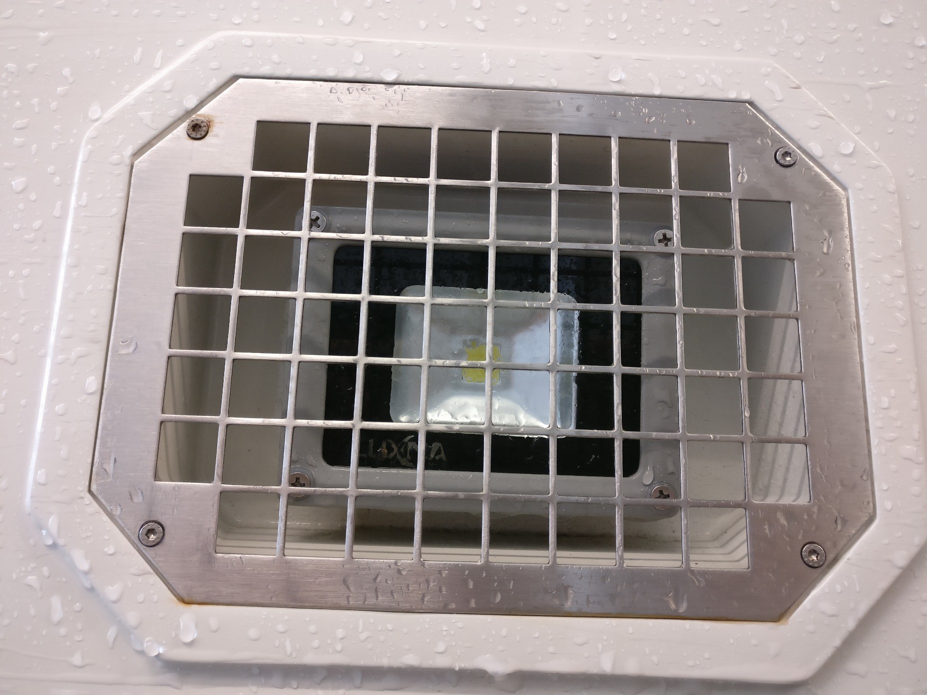

Hallo zusammen, wer von Euch kennt diese Außenlampe bzw kann mir sagen wo man die kaufen kann.
Es ist das Gehäuse mit dem Gitter gemeint. Eine passende Lampe zu finden ist vermutlich das kleinere Problem.
Gesehen habe ich dieses an einem Fahrzeug von Langer+Bock.
Vielen Dank schon mal und Grüße aus Nordschwaben
Bernhard

Interressant - wo sitzt denn diese Lampe am Aufbau?
Hast du auch noch ein "Gesamtfoto"?
Sieht selbsgebaut aus. Kleine Kiste in den Koffer eingelassen, an stretegisch günstiger Stelle.
Frage wäre wieviel Dreck sich da im Laufe der Zeit drinnen sammelt.
Und durch welche dichten Gestrüppe und Buschwerk man fahren muss damit sich sowas wirklich "lohnt"...

Unwahrscheinlich, dass man ein Leuchtmittel findet. Die LED Flutlampen sind mit integriertem Leuchtmittel, das nicht gewechselt werden kann.
Da große Problem ist die Wärmeabfuhr bei den Hochleistungs-LEDs, daher sind Einbauversionen sehr selten. Das schaut eher aus wie gebastelt.

Wegen dem Dreck mach ich mir weniger Sorgen. Das Gitter läßt sich ja ganz schnell zum Saubermachen entfernen.
Foto von der Gesamtansicht habe ich leider keines. Die Lampe sitzt einfach in der Außenwand dort wo man Licht braucht.
Mit der Temperatur hast Du Recht, das könnte zum Problem werden.
Vielleicht ist es ja tatsächlich eine Kleinserie und kommt aus dem 3D Drucker.
Gefallen tut sie mir auf jeden Fall. Und ob man das braucht, frage ich mich ständig.... :)

Ich habe bei dem Gehäuse sofort an Schwimmbad Ausrüstung gedacht. Sieht für mich aus wie ein Unterputz-Leergehäuse aus diesem Bereich. Kombiniert mit einem normalen 10 Watt Flutlicht Scheinwerfer.
Ich habe in dem Bereich allerdings keinerlei Erfahrung und hoffe, dass ich dich nicht auf eine falsche Fährte locke.

Für mich sieht das hinterm Gitter aus wie ein chinesischer Feld-Wald-Wiesen-10W-LED-Fluter im Aludruckgußgehäuse. Da hab ich drei Stück von am Shelter zur Umfeldbeleuchtung. Die werden nicht wirklich warm, weil sie quasi das ganze Metallgehäuse als Kühlkörper nutzen. Bei nem kompakten 50W-LED-Strahler mag das anders sein.

habe die Scheinwerfer an meinem Langer und Bock Aufbau von Anfang an einbauen lassen. Es handelt sich um GfK Gehäuse, die Langer und Bock fertig kaufen und die in die Außenhaut mit einlaminieren. Im Gehäuse wird dann ein LED Scheinwerfer montiert. Die LED Scheinwerfer werden nicht zu warm und ich habe keine Probleme. Dreck sammelt sich innen übrigens keiner, da sie konisch verlaufen und nicht rechtwinklig. Beim Waschen alle paar Monate halte ich mal den Schlauch rein und gut ist. Perfekte Lösung die gut aussieht (... und was braucht man schon ? ). Bei mir sind die Gitter aus Edelstahl. Kann man auf der Seite von Langer und Bock gut alles erkennen.

Baut man sich da nicht eine schöne Kältebrücke mit ein? Das Isolationsprofil wird ja deutlich geschwächt.

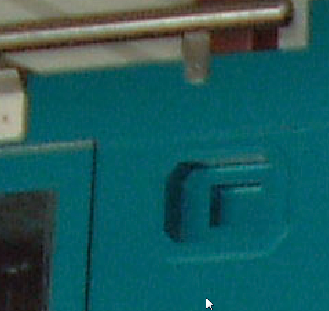

Hallo Marcel,
ja, scon, aaaaber..
so sieht das Loch aus.
Mein Foto is leider schon 17 Jahre alt ... und stark vergrößert.
Die zweite Vertiefung steht dann ganz knapp in den Innenraum. D.h. da wäre die Kältebrücke.
Aber GFK leitet Wärme/Kälte nicht so gut wie Blech!
Jedenfalls war bei unserem Praxistest am icehotel.com bei ca. -30° an der Stelle kein Problem.
Die 4 durchgesteckten Schrauben, mit denen unser schwenkbarer Tisch an der Wand befestigt ist, waren schneeweiß ...
Ich habe da übrigens noch einen Nebelscheinwerfer mit Halogenbirne drin, den ich selten bis nie benutze, weil er Strom frißt. Wenn also jemand ein LED-Replacement findet: her damiit!
Aber bitte warmweiß..

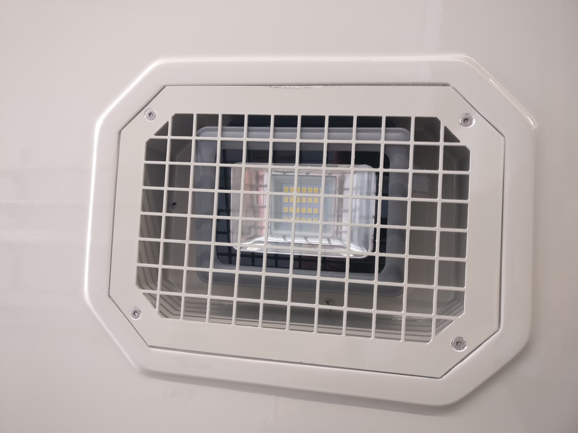

Interessant, ich hab nochmal ein Bild gefunden. Auch von einem aktuellen L+B Fahrzeug. Wenn man genau hinsieht erkennt man Unterschiede an Lampe und Gitter...
warmweiß is eh klar.... deswegen ja auch keine 5000 Kelvin Baumarkt LED Lampe.

Sieht gut aus, auch mit dem alten Nebelscheinwerfer.
Hätte nicht gedacht dass es dieses Gehäuse schon so lange gibt. Vielleicht ist ja tatsächlich eine Poolbeleuchtung.....

Bei genauem betrachten der neuen Bilder muss ich wohl ein Stück weit zurück rudern. Auf den ersten Bildern dachte ich, dass es eine zusätzliche Frontscheibe geben würde und das Gehäuse daher in sich geschlossen wäre. Auf den letzten Bild erkenne ich nun aber, das es wirklich nur ein Gitter in der Front ist.
Ich glaube daher doch nicht mehr an Schwimmbad Technik. Tut mir leid. Ihr hattet alles richtig beschrieben, aber ich hatte es falsch verstanden und auf den Bildern anders zu sehen geglaubt.

Hier eine Auswahl LED-Fluter, wie der auf dem Foto im Eingangspost hinterm Gitter sichtbare: KLICK. Farbtemperatur und Lichtfarbe hängt vom jeweils verbauten LED-Chip ab. Gibt auch RGB-Varianten, da kann man sein Fahrzeugumfeld dann passend zur Landschaft/Wetterlage beleuchten. Quasi "Ambilight" für stylische Expeditionsfahrzeuge...
