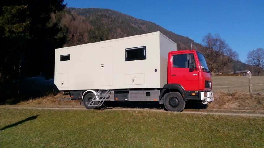

#4 Beitrag von dream » 2018-02-01 12:14:18
Zur Zeit nur dieses hier auf die Schnelle...
http://www.allrad-lkw-gemeinschaft.de/p ... &mode=view
