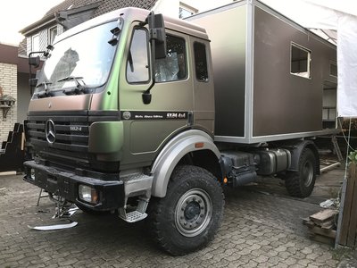

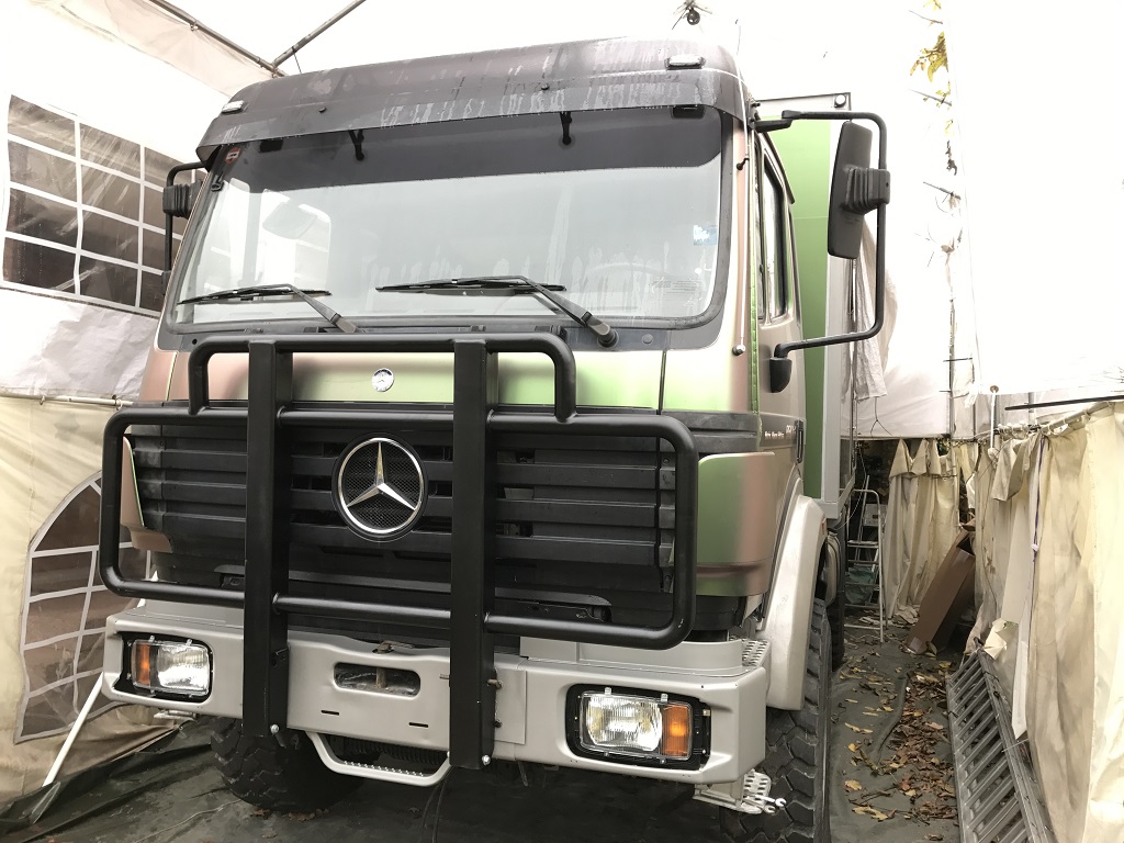

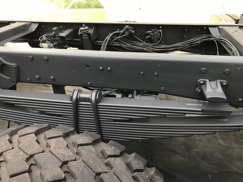

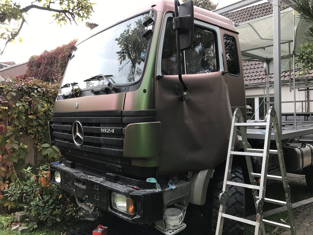

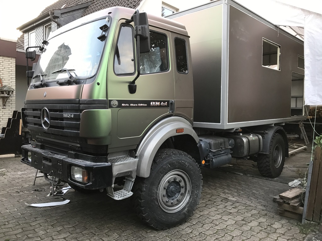

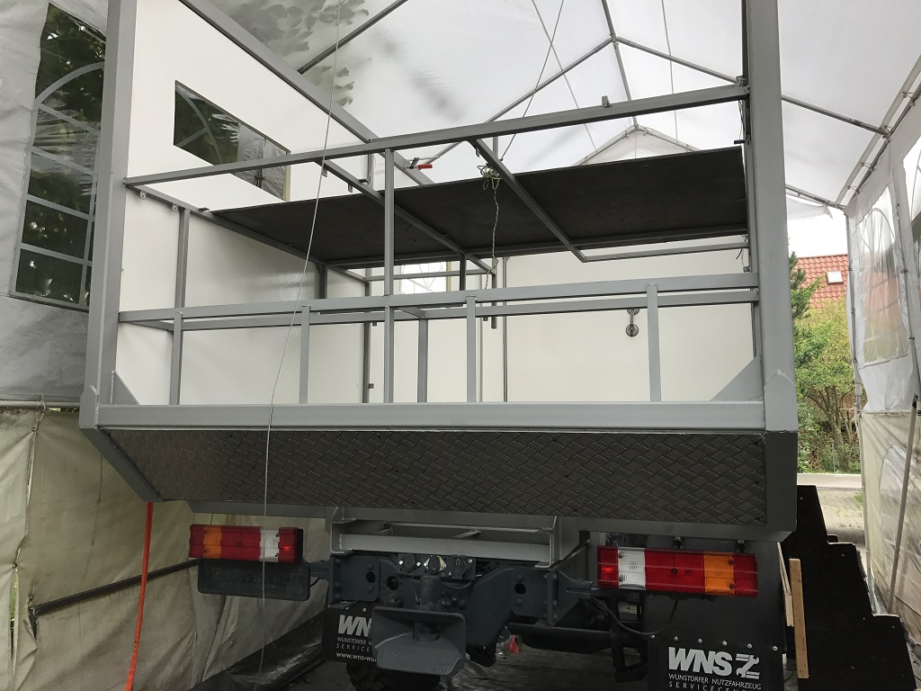

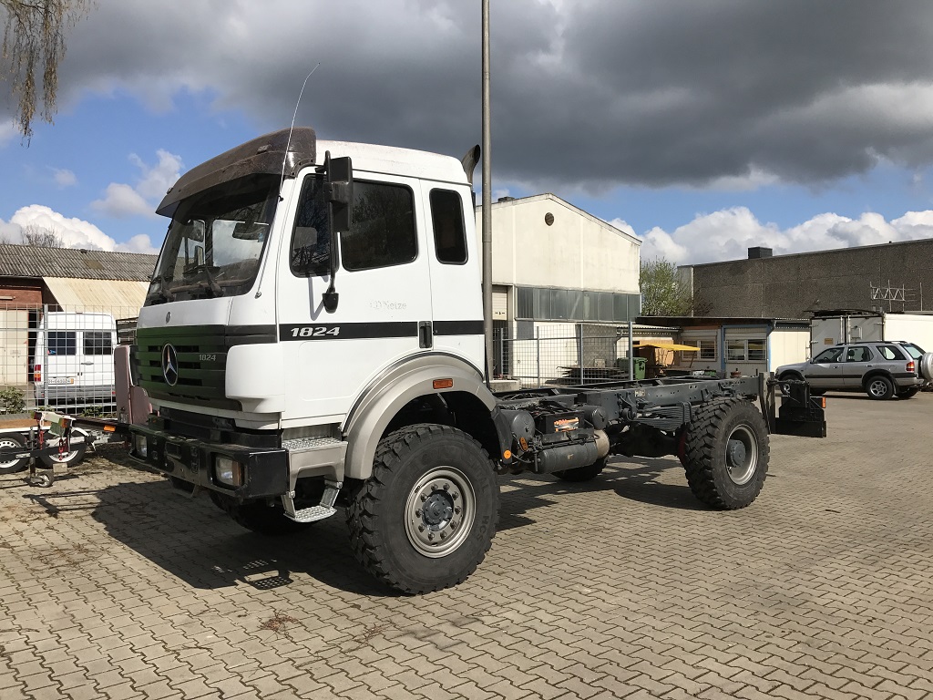

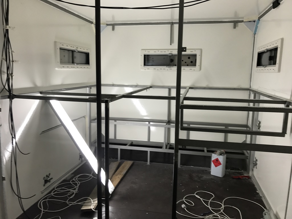

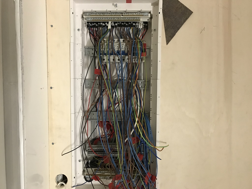

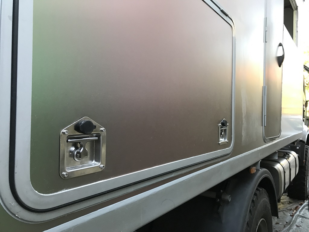

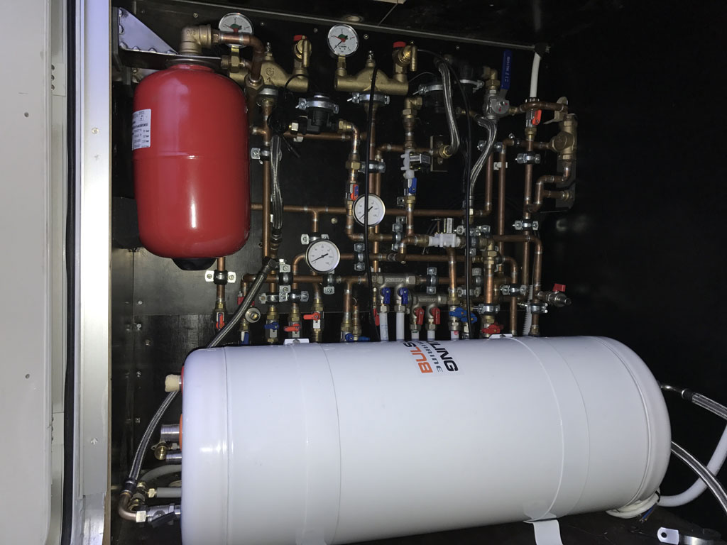

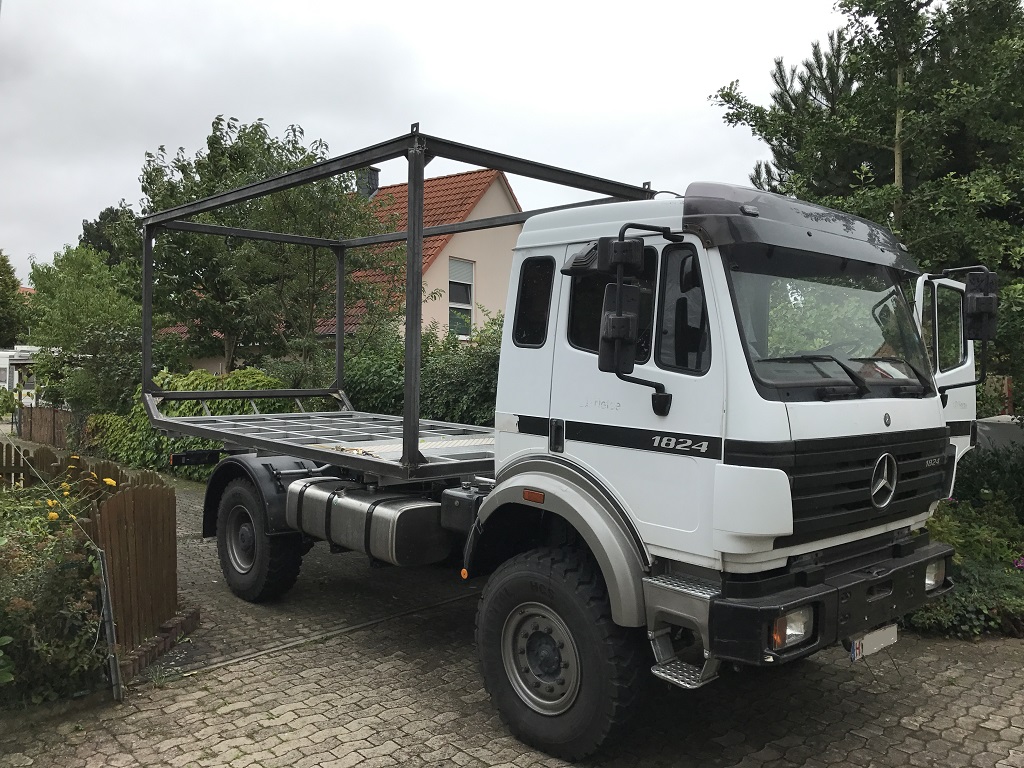

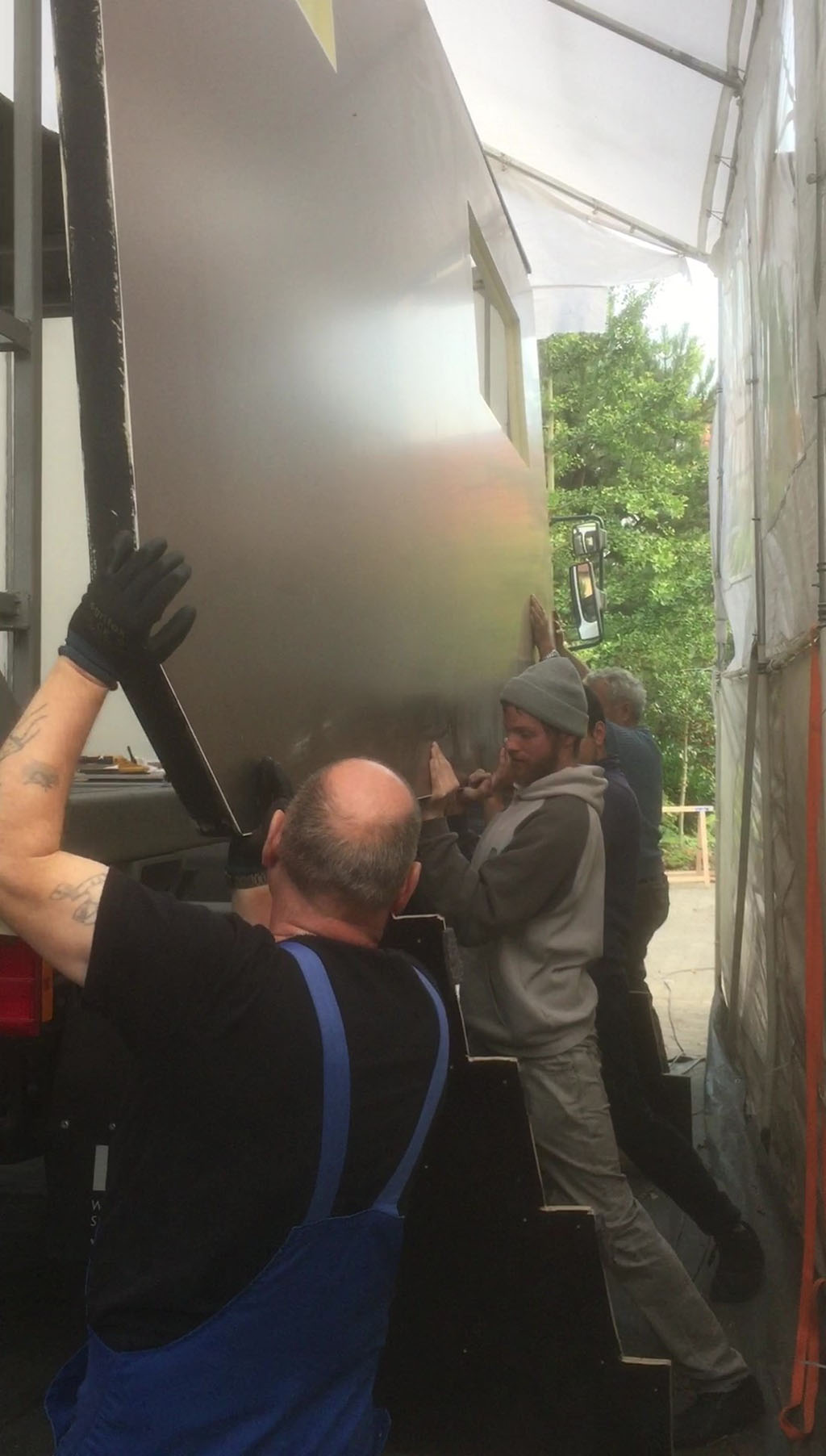

nach länger Zeit wollte ich mich mal zurückmelden und über den Ausbaustand unseres WoMo´s berichten. Es hat sich seit dem einiges getan, Chassis sandgestrahlt und neu lackiert, neue Blattfedern hinten, federgelagerter Zwischenrahmen und Boxenrahmen. Drei neue Tanks mir Steuerung eingebaut, Sandwichplatten bearbeitet und foliert, Fahrzeug foliert, Platten in den Rahmen eingeklebt und versiegelt. Im Innenbereich Gitterkonstruktion verbaut und Wände gestellt. Vierkreisheizungssystem entwickelt und eingebaut, Elektroverkabelung installiert und teilverdrahtet. Zur Zeit bin ich bei der Entwicklung der Steuerelektronik für die Wassertanks, Spannungsversorgung, Alarmtechnik, Lichtsteuerung und Heizungsteuerung. Leider geht es nicht ohne ein wenig Elektronik. Alle Komponenten sich aber ausfallsicher ausgelegt, sodass es auch ohne gehen würde. Bilder sagen mehr als lange Beschreibungen, daher einige Bilder hintendran. Wer mehr Detailinfos möchte kann auf unserer Seite nachschauen.
Detlef
Aktueller Zustand außen
Eltverteilung
Eltverteilung

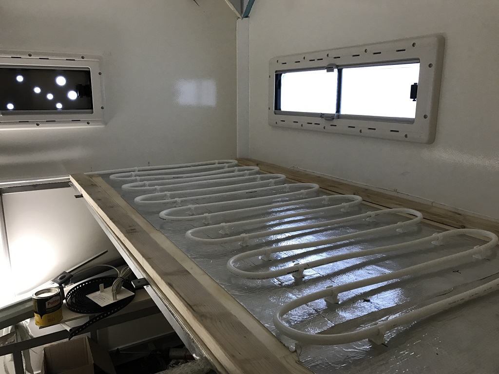

Heizung unter den Lattenrosten

Innenkonstuktion
Innenkonstuktion

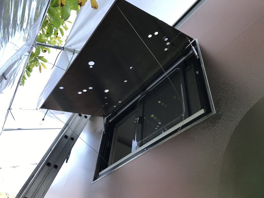

Fensterklappen
Fensterklappen
Stauklappe
Stauklappe

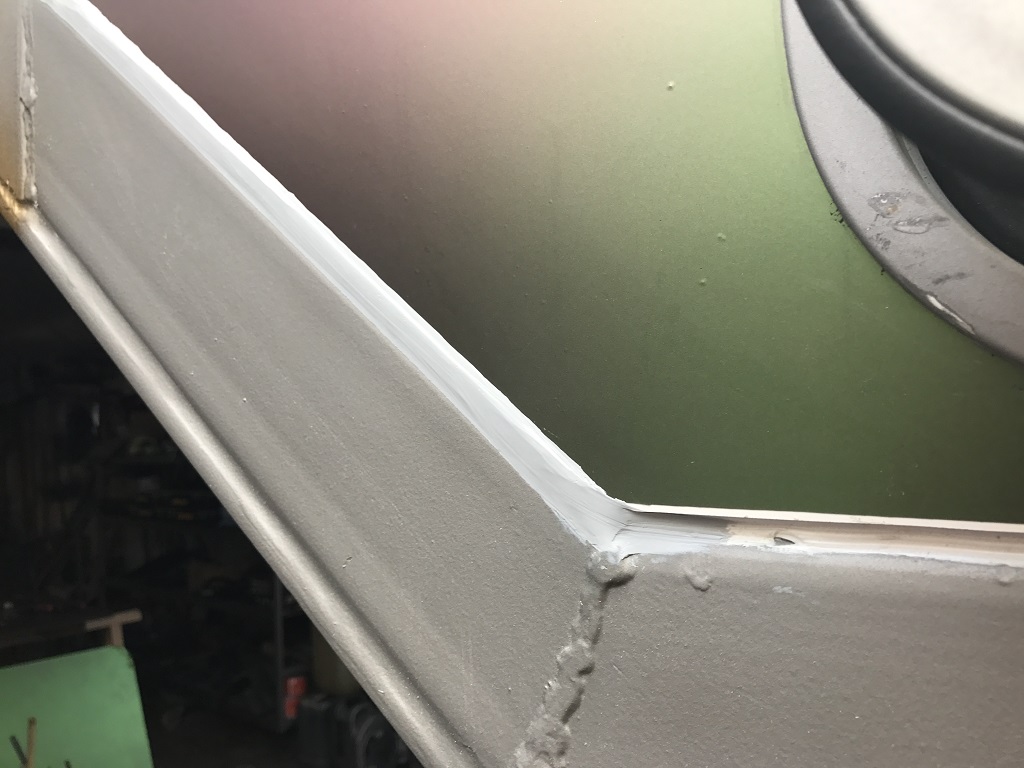

Klebenähte werden versiegelt

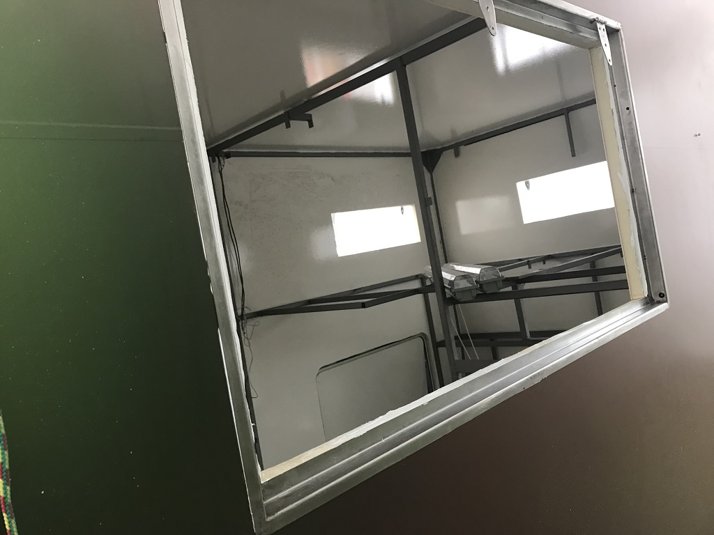

Edelstahlfensterrahmen

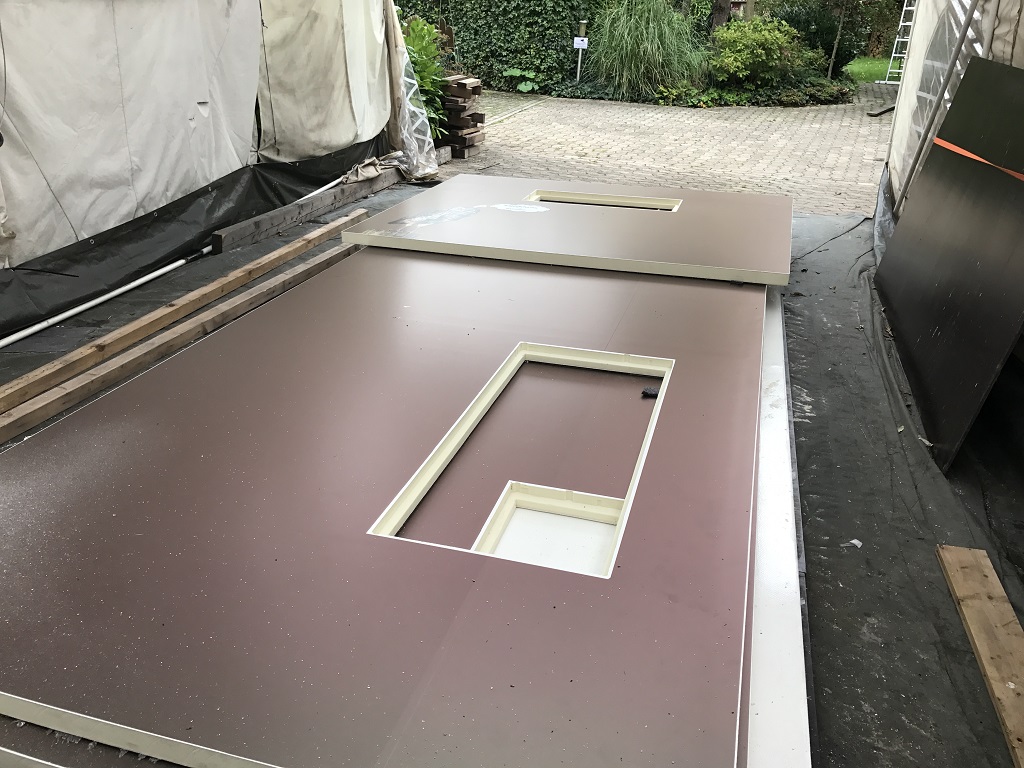

Platteneinbau, Puh schwer
folierte Sandwichplatten mit Ausschnitten für innenliegende Fenster
Fahrzeugfolierung
Fahrzeugfolierung
Die Box ist drauf
Die Box ist drauf

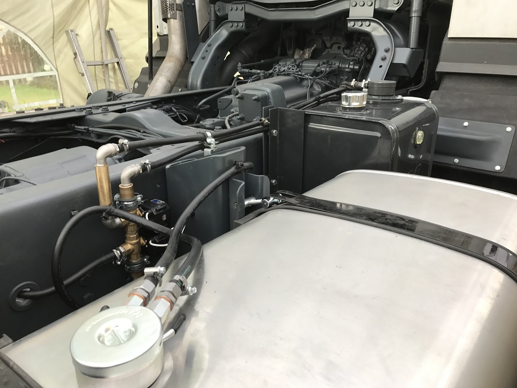

Alutank mit Steuerung für Dreitanksystem
Neue Blattfedern
Neue Blattfedern
Lackiertes Chassis
Lackiertes Chassis

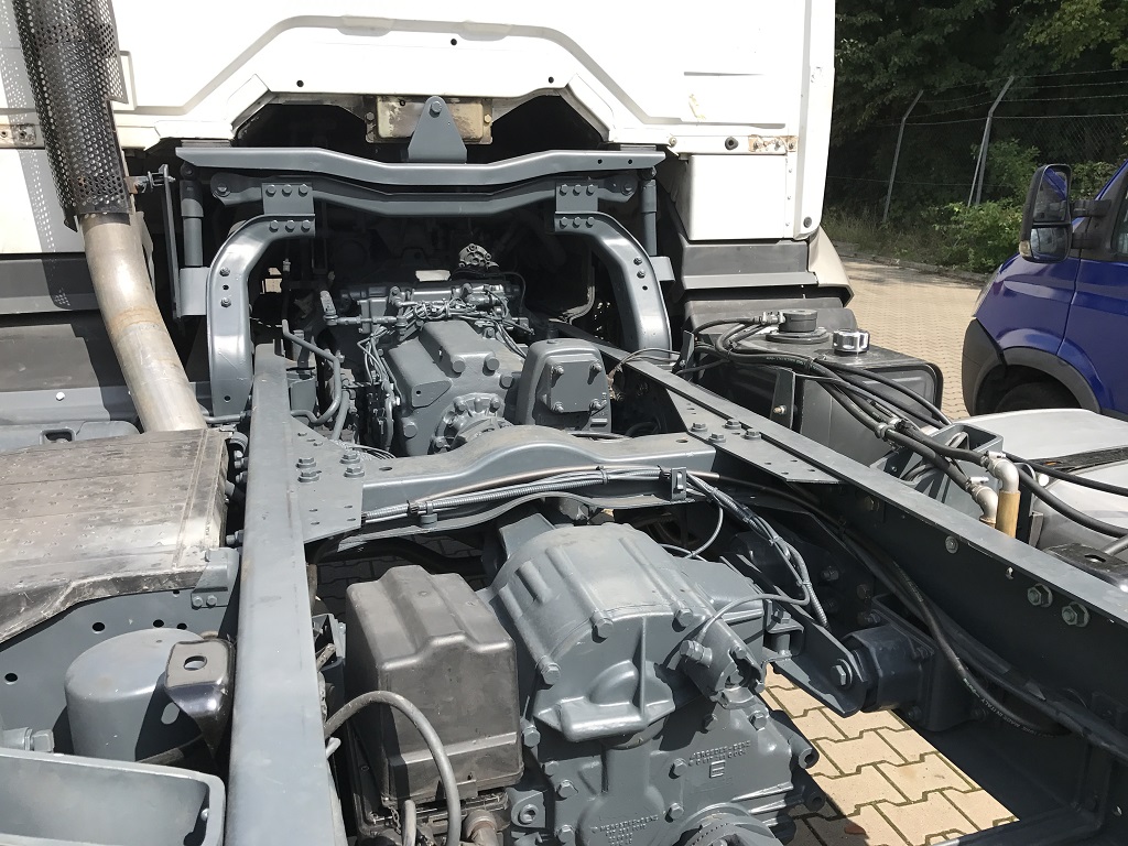

Fahrgestell beim Fahrzeugbauer zur Montage des Zw-Rahmen´s und Box

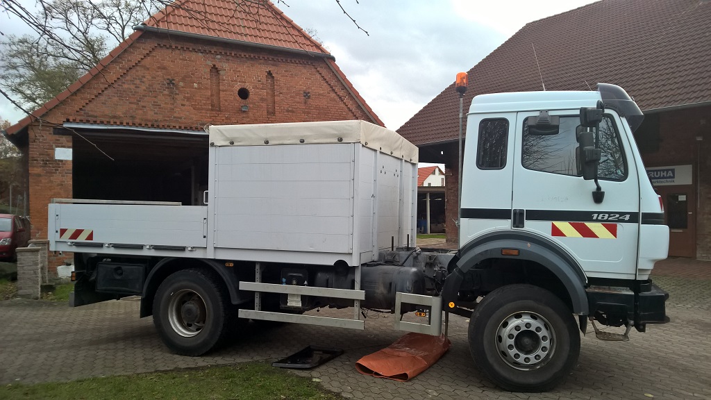

Urzustand schon ohne Kran

Respekt! Das sieht nach großer Handwerkerkunst aus.

du gibst ja richtig Gas. Besuche regelmäßig Deine Seite. Hatte mich schon gewundert warum Du hier nicht mehr schreibst.
Deine Arbeit kann sich sehen lassen. Nur die roten Bremstrommeln, ich weiss ja nicht.
Viel Spaß weiterhin.

alle meine Autos hatten rote Bremstrommeln, schon mein erster Kadett. Ist halt so ´ne Macke.
