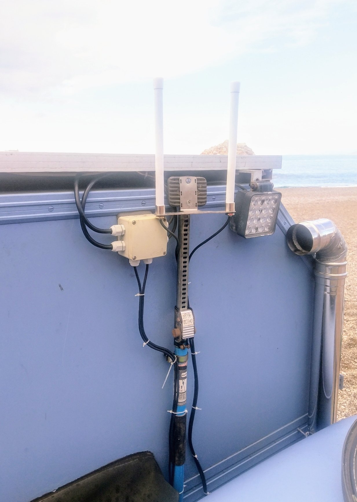

#190 Beitrag von Willi Jung » 2022-10-20 13:15:57
Ich habe an meinem "Entlüftungskamin" oben einen 90° Bogen. Der steht normal nach hinten, so dass bei Fahrt ein zusätzlicher Sog entsteht. Wenn wir z.B. am Meer stehen, kann ich den aus der Hauptwindrichtung drehen. Das ist recht wirkungsvoll.
Hier im Bild so zu sehen
Willi
