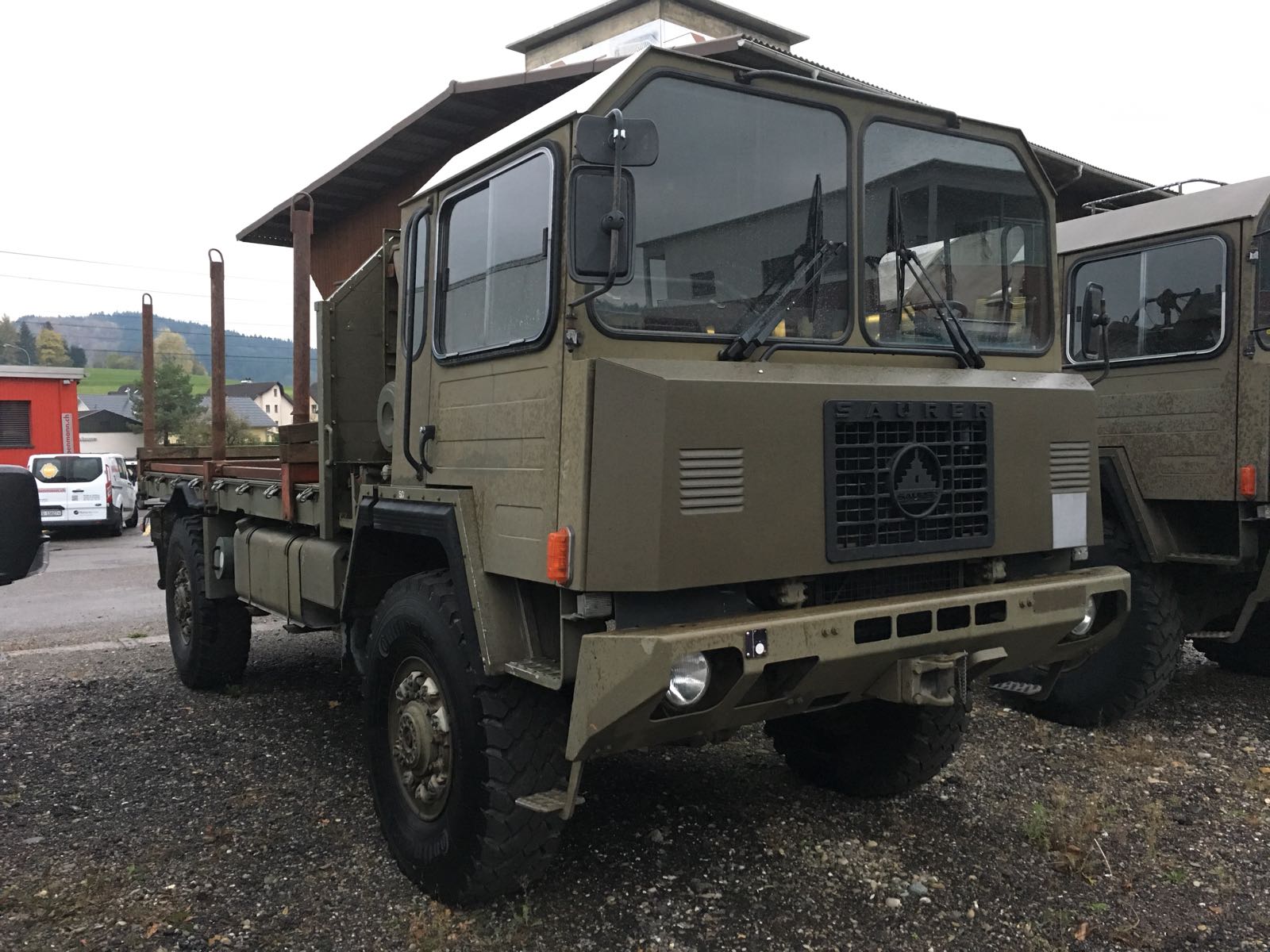

Gegeben:
a) Saurer 6DM
- ex Schweizer Armee
- Alu-Pritsche
- Auf Alu-Pritsche ist Holz-Träger montiert (3 Querbalken)

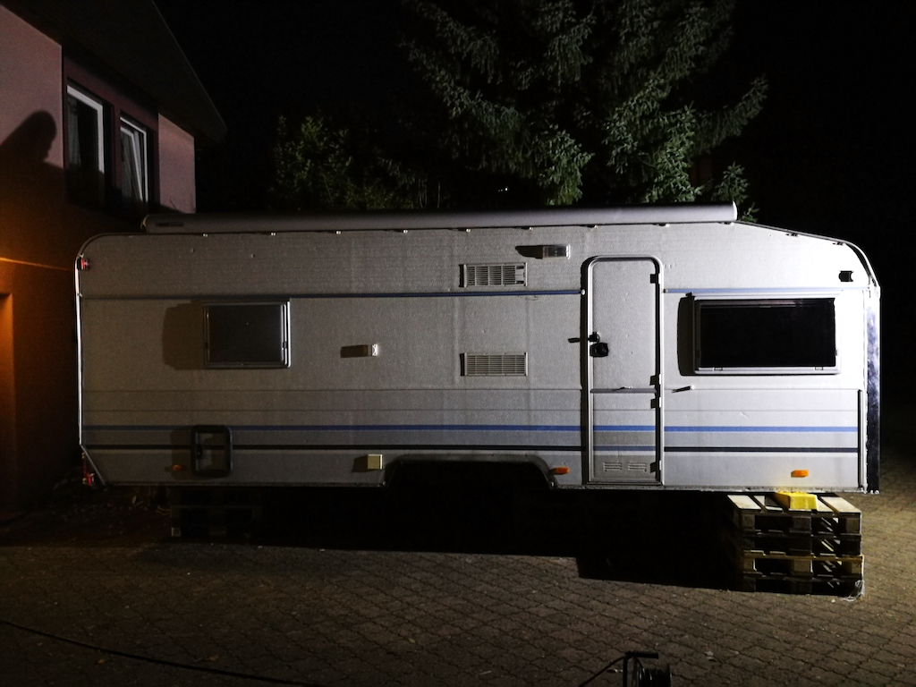

b) Wohnwagen
- Vorbau (Gaskasten) wurde abmontiert
- neuer Holzverschlag mit Dibond vo.+hin wieder verschlossen
Gesucht wird:
- Richtige korrekte Lösung für die Verbindung WoWa zu ZWR (wenn man es so nennen darf).

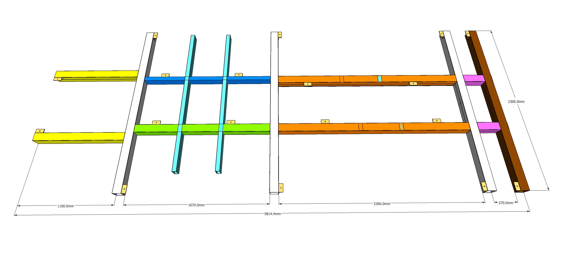

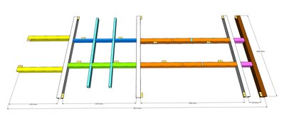

in weiss sind die jetzigen drei montierten Stahlträger mit einem Grösse von 100x100mm
Die anderen farbigen Balken sind die "dazu geschweissten" Streben zur Verstärkung.
