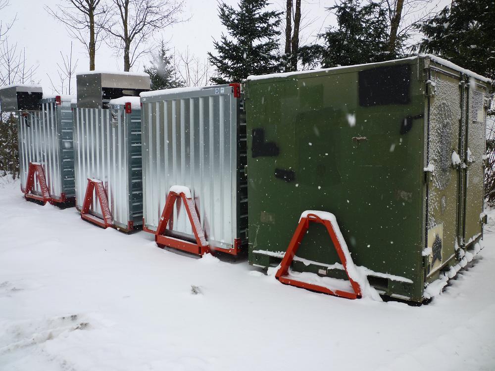

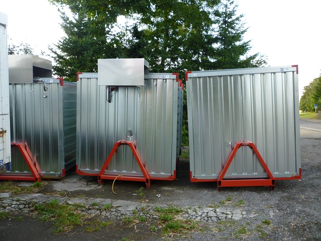

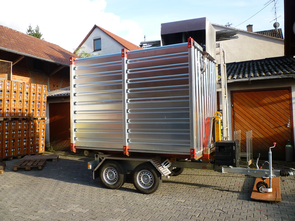

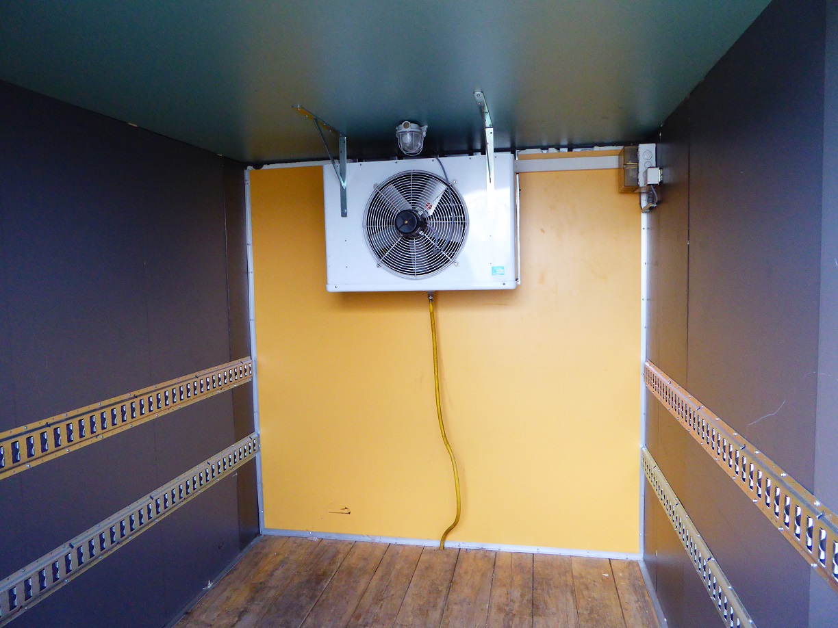

ich hab solche Container als Kühlcontainer umgebaut und einen Abrollramen darunter gemacht
Stabilität am Fahrzeug ist soweit ok aber das Isolieren ist eine Herausforderung da sich das Blech in der Sonne ganz schön aufheizt
v. Crossi
