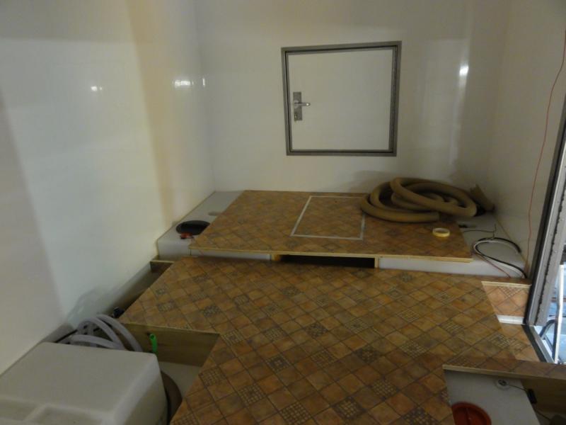

ich würde gerne unter dem Sitzbereich noch einen größeren Stauraum schaffen.
Wie hoch sollte der Bereich zum sitzen mindestens sein?
Wir sind alle <1,80
Theoretisch reichen ja 1,4m
Mir ist klar dass so eine Antwort nur subjektiv sein kann und von vielen persönlichen Vorlieben abhängt.
Bei der Gesamthöhe eines Fahrzeugs ist es aber ähnlich und auch hier haben mir die zahlreichen Antworten von den Usern hier sehr geholfen.
Mein Ansatz wären 1,7m lieber noch 1,6m.

Die Dinnete muss aus verschiedenen Gründen ganz nach vorne. Wenn ich sie erhöhe wird vorne der Keller (Doppelboden) hoch genug dass man von dort aus auch bequem an Getriebe, Kompressor, Auspuff,... kommt.
Deinem Post entnehme ich dass du mir eher davon abraten würdest?
